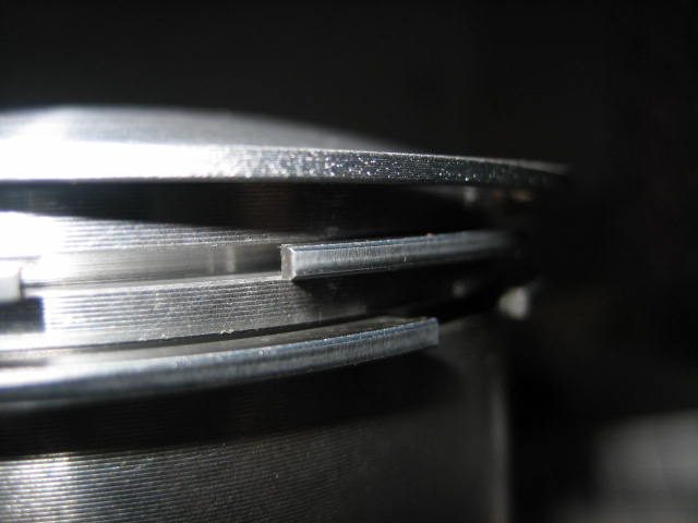

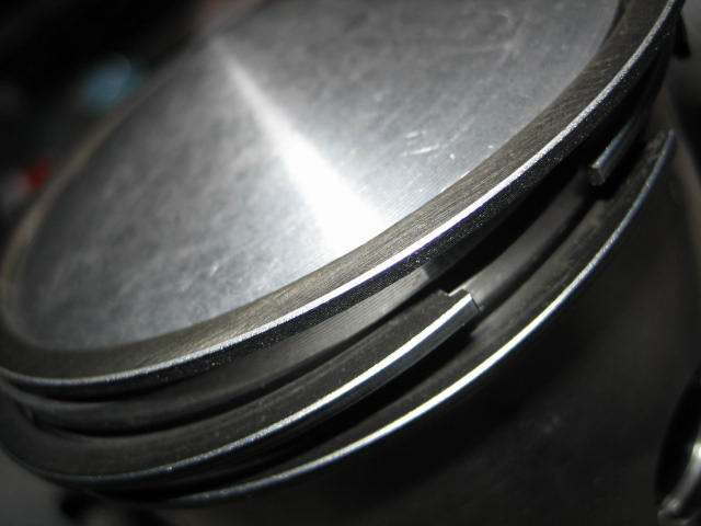

hier mal ein paar fotos,
naja man kann eh sehen dass der montierte assokolbenring irgendwie feiner verarbeitet ausschaut, als der caberring der obenauf liegt...
bin mir echt net sicher ob ich den schon verbauen soll...
zumal die assoringe warscheinlich eh die gleichen sind wie bei jedem standartoanser bewährten...
Hast Du mal in den Features bei Caber gestöbert?
Da hat der Tino Die wohl die billigeren G15 geschickt, statt der aufwändiger produzierten G15H, HB oder so.
Ist der obere Kompressionsring wenigstens verchromt (G15K)?

ich hab jetzt mal die caber ringe in den zylinder geschoben
also ich weiß nicht ob die schon was taugen
die liefen merklich ruppiger über die laufbahn
bin mir echt nicht sicher ob ich die schon montieren soll..

werde dann übrigens doch die assoringe montieren...
die von caber sind mir nicht geheuer
habe gerade festgestellt dass zu allem überfluss jetzt noch der ring ca 0.01mm mehr spiel in der nut hat als die orginalen
zudem laufen die echt ruppig
also ich trau denen nicht
die assos werden wohl hoffentlich halten
