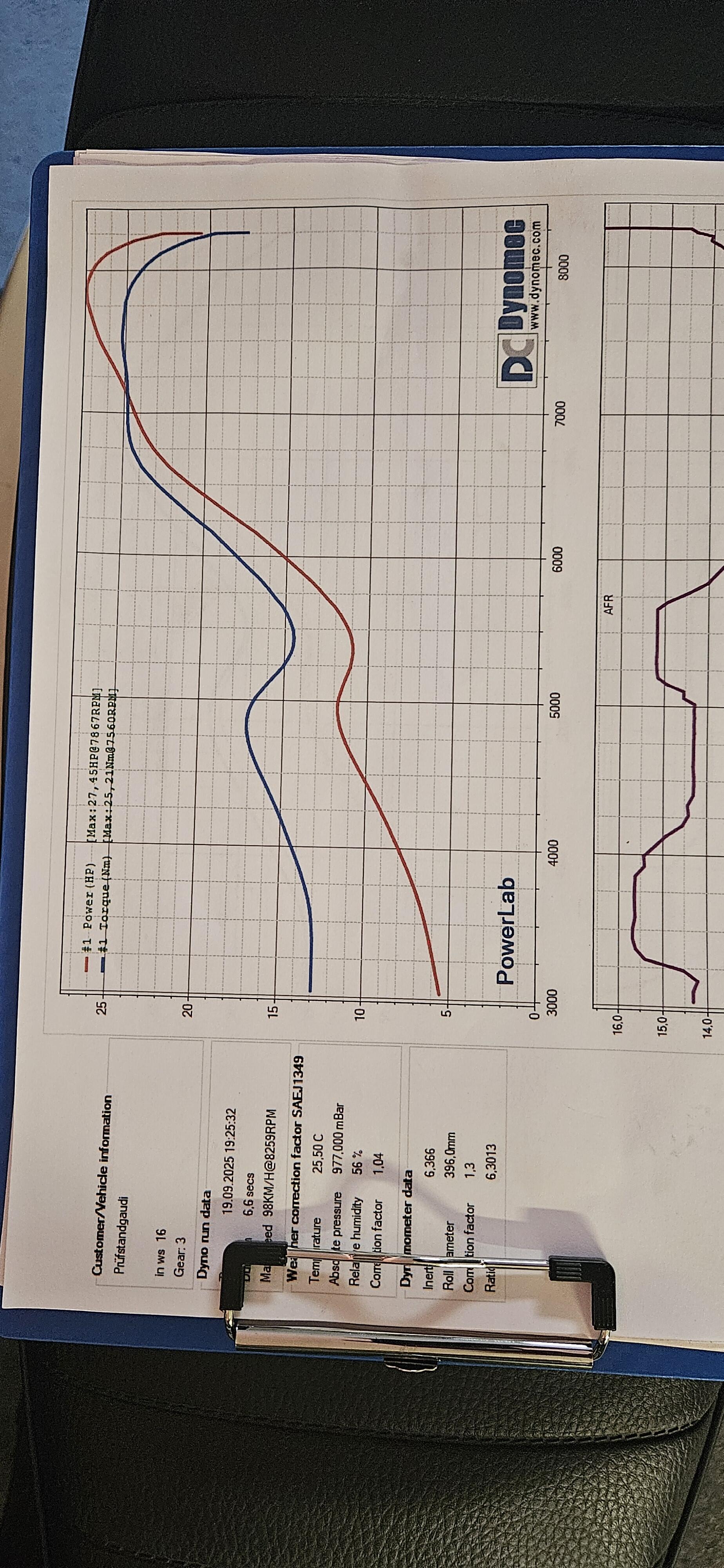

    So Gestern waren die zwei Motoren auf dem Prüfstand... hier die Ergebnisse...   Nitro 200 mit original Malossi Auslassbreite Steuerzeiten 120/178 komplett mit original T5 Vergaser,

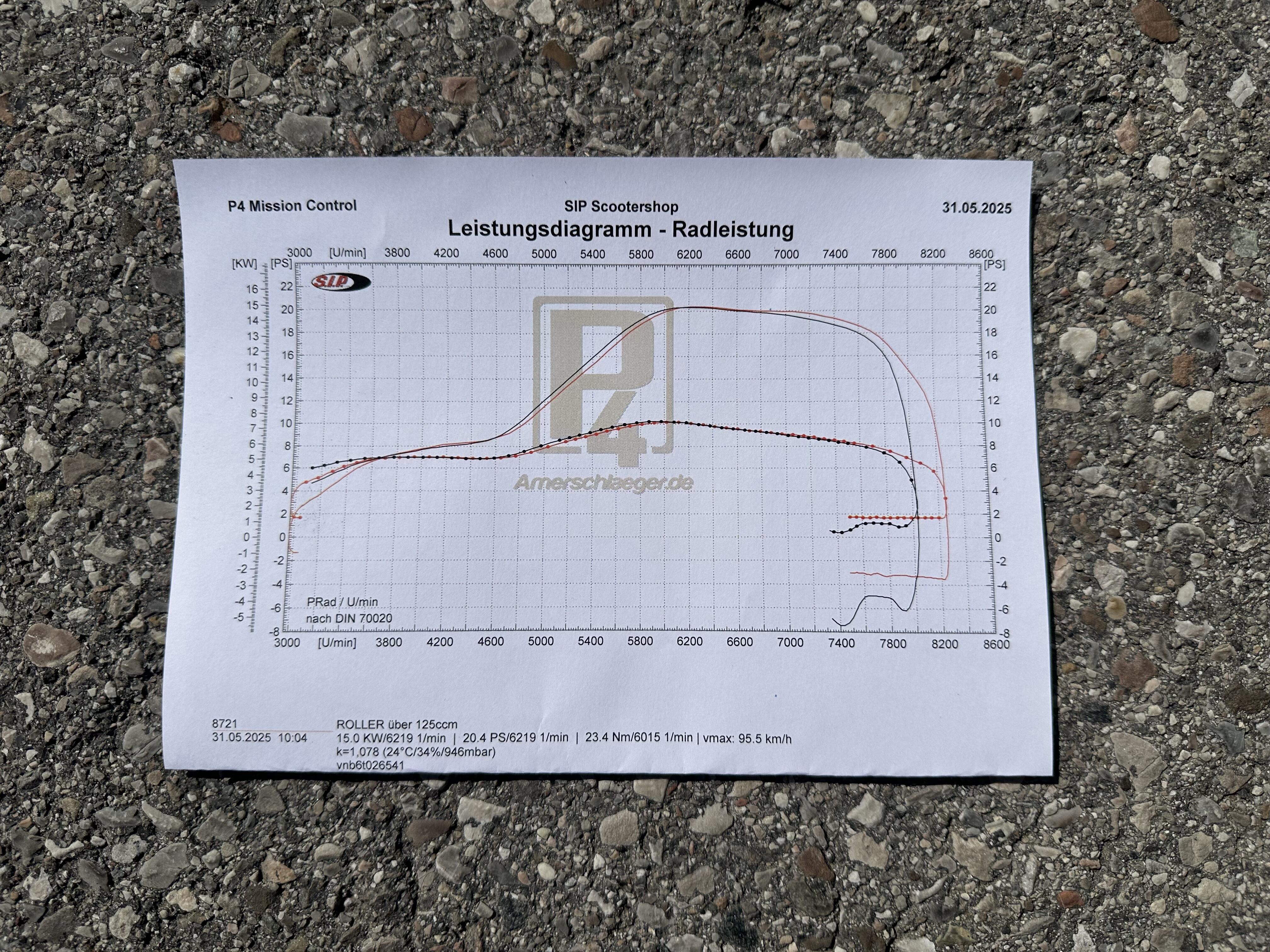

Hier nochmal eine Kurve mit einem Pipedesign Charger.
Relativ Kalt gemessen am SIP Open Day.
Hat im Vergleich zum Scorpion 2 PS weniger dafür 1000u/min früher.
Drehmoment ist ebenfalls 2 Nm besser.
Fährt sich ganz ok wegen dem Klang aber das Lange Band vom Scorpion 7-10 000.
gefällt mir besser als T5.

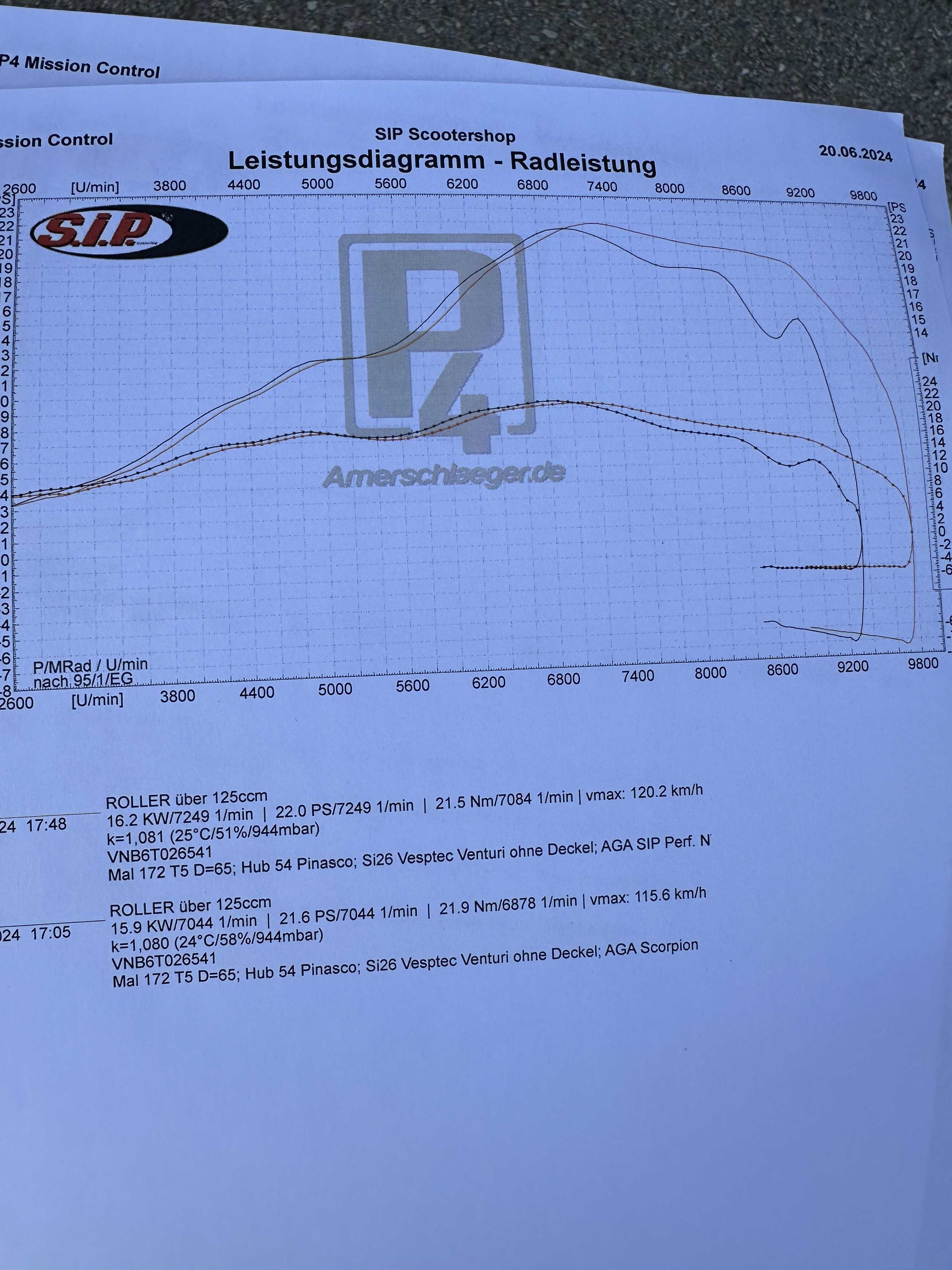

Ich finde dein Diagramm echt spannend, mich wuerde jetzt halt dein Scorpion Diagramm super interessieren. Welche SZ fährst du? Danke für die Infos…lg
Am 17.6.2025 um 21:17 schrieb jambo71:
Ist auf Seite 67 ganz gut Beschrieben ich habe aktuell 125/184 mit dem Malossi auf dem Block gesetzt.
Da Diagramm ist einmal mit Skorpion einmal der Sip Performance NT.
Der Verlauf war gleich aber beim NT war ich auf Reserve am dyno. Deshalb kackt der so ab am Ende.
Ich werde den Pipedesign wieder abgeben. Hätte gerne ein Mittel zwischen Skorpion und dem.
altuell erstmal der Sip NT da ich dann den Hauptständer fahren kann.
