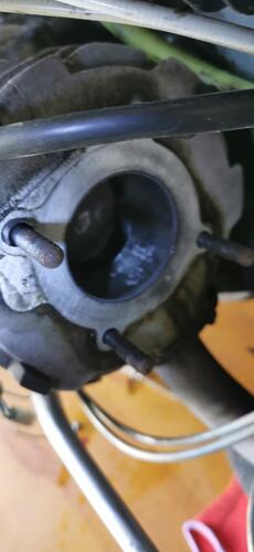

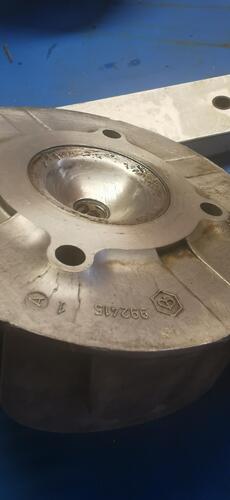

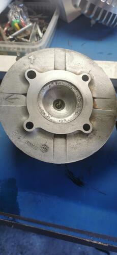

Hier die Bilder des Ori.....dontgetit
Hab da ähnliches vorgefunden, wenn auch nicht ganz so schlimm wie bei dem hier gezeigten.
Wenn es denn einen Kolben geben würde, wäre ich auch dafür, den zu erhalten und entsprechend aufzuarbeiten.

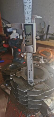

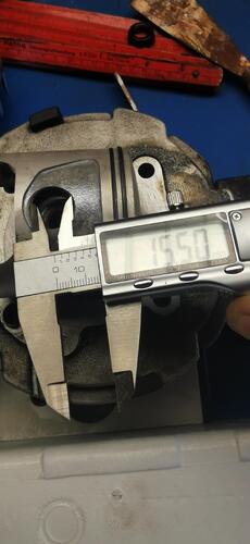

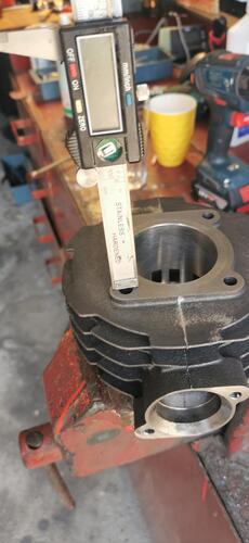

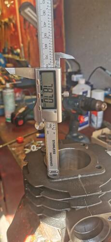

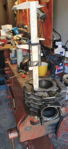

Habsch gemacht:
Ori =77,3mm?
Polini:=79,1mm?
siehe Bilder.
Leider bin ich kein Experte/ Feinmechaniker, eher Bürohengst......zusätzlich noch zwei Bilder vom Kopf. Habsch sauber gemacht...
Brauche ich jetzt Fuß- oder Kopfdichtung? Oder beides. Wie wirkt sich das aus, mit den Steuerzeiten und so?
Danke für euren Support...

Ich hätte es von außen einfach normal gemessen, aber sollte das gleiche rauskommen.
Jetzt brauchen wir noch die kompressionshöhe vom originalen Kolben und dem Polinikolben. Dann erst können wir eine Aussage treffen…
Polinizylinder ist ja 1,8mm länger. Daher denke ich dass der Polini T5 Kolben auch mehr KH hat wie der originale…
Wobei das mit MRP Kopf eigentlich schon passen sollte…
vor 29 Minuten schrieb vespa-joe:

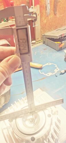

puh...soll ich jetzt nochmal den alten Kolben monieren um eine Referenz zu Bild neuer Kolben zu Stehbolzen oder soll ich auch den alten Zylinder nochmal stecken?

Nachdem ich da mal durch gewischt habe, schaut der doch wenig beleidigt aus bis auf eine kleine Stelle, welche der Powerracer sicher Panzern würde, da unterhalb vom Auslass.
Dazu einmal nen Kreuzschliff und eben ein neuer Kolben und gut.
Kompessionshöhe misst man am einfachsten am ausgebauten Kolben mit dem messschieber. Oberkante der Kolbenbokzenbohrung zur Kante Kolbendach/boden…
Wenn das beim alten und Polini machst hast den Unterschied…
Meterstab Angaben puh eher schwierig… Sorry…

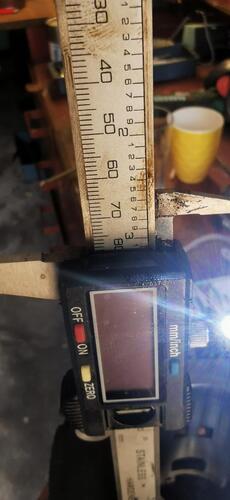

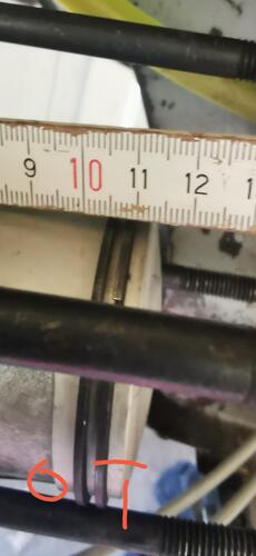

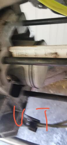

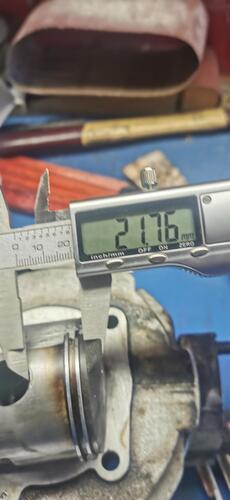

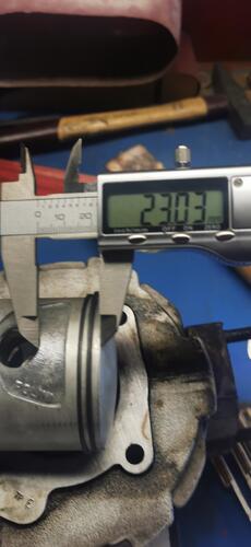

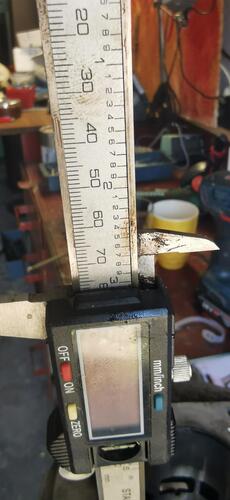

vor 57 Minuten schrieb Kowa66:
noch ein paar Bilder...
Die Bilder sind … sorry dass ich es so sagen muss… nicht Ziel führend…
vor 2 Stunden schrieb vespa-joe:
okay, sind diese Bilder zielführend?
Ich messe, Oberkante der Kolbenbolzenbohrung zur Kante Kolbendach
alt: 26,1mm?
neu: 27,2mm?
Oberkante der Kolbenbolzenbohrung zur Kante Kolbenboden
alt: 17mm
neu: 23mm
kann das sein? etwas schwierig den Kolbenboden genau zu messen bei der Hitze....whistling
Puh… ich möchte dir wirklich nicht zu nahe treten, aber ich glaube wir beginnen ganz vorne… wie bediene ich einen Messschieber… der digitale hat den Vorteil dass man nur ablesen muss, sofern er eine ausreichend volle Batterie besitzt und eingeschaltet so wie genullt ist. Am Digitalen messschieber analog abzulesen ist eher ungenau, dann lieber gleich den alten analogen nehmen, der ist definitiv genauer. An sonsten
  1. einschalten, davor Batterie einlegen.
  2. die messflächen frei von Staub, Schmutz usw. machen, ganz zusammen schieben … nicht pressen, also mit leichtem Druck die Messschenkel anliegen lassen und nullen.
  3. Sich mit dem Messmittel vertraut machen. Es wird nicht genauer wenn man den messschenkel bis zum Anschlag in den Kolben schiebt.
  4. Dort am Kolben messen, bzw. den Bereich der relevant ist, sprich außen an der Kante drum auch Quetschkante.
  5. im Bereich der Quetschfläche ist der Platz zum Zylinderkopf am geringsten, wie schon geschrieben, nennt sich auch Quetschkante.
  6. Wenn dir die Punkte 1-5 fremd vorkommen… lies dich bitte erst einmal in die Thematik Motor allgemein ein, sonst ist das wirklich zäh hier…
Hier mal Beispielfotos wie und mit welchem Bereich eines Messchiebers Bohrungen usw. gemessen werden. Flächen misst man natürlich hinten an den Messchenkeln, wenn die zu messenden Flächen da plan anliegen können.
Kompressionshöhe wird immer bis zur Mitte des Kolbenbolzen gemessen in diesem Fall werden dann 8 mm hinzugerechnet.
Kolbenbolzenbohrung, hat bei T5 auch 16 mm
Ich helfe sehr gerne weiter, aber gewisse Basics setzte ich voraus, und ein Meterstab hat leider an einem Motor, zu mindest nicht zum Messen am Zylinder und Kolben nix verloren.
Sorry war eine lange harte Woche… Nix für ungut…cheers
Bearbeitet von vespa-joe
