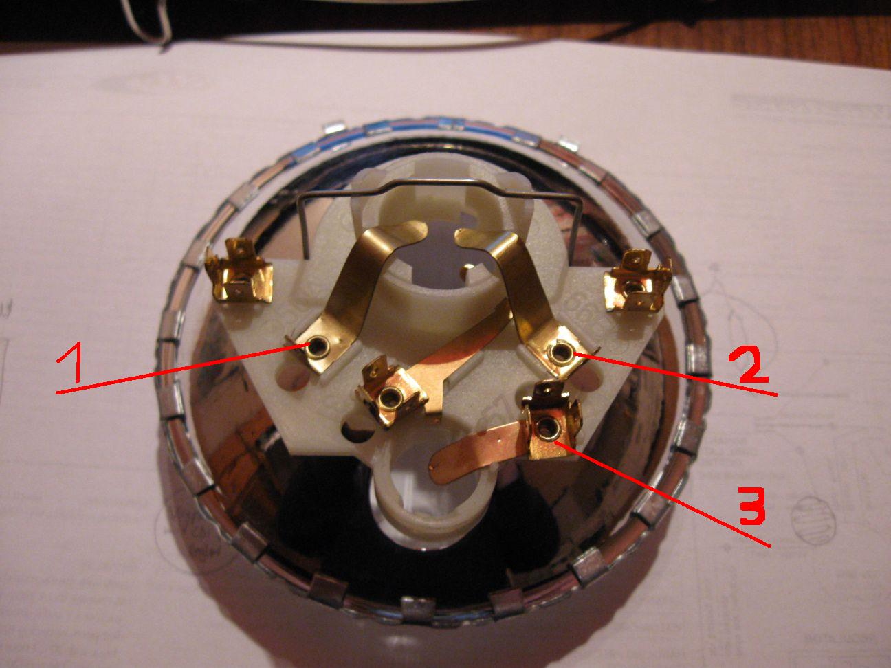

Kurze Elektrikverständinsfrage:
Ich brauch: Fernlicht; Abblendlicht und Standlicht.
Sind Fernlicht und Abblendlicht in einer Glühbirne (die mit den zwei Lötkontakten oben), also für Kontakt 1 und 2?
Standlicht ist ne extra Birne die an Kontakt 3 kommt?
Lieg ich richtig?
Standlicht muss brennen sobald der Motor läuft oder?
Ferlicht und Abblendlicht muss aus und anschaltbar sein?
Danke.
Da liegst du schon ziemlich richtig, nur das Standlicht brennt bei mir nicht dauerhaft, das wird auch mit dem Abblendlicht aus und eingeschaltet.
Kann aber auch bei mir falsch angeklemmt sein!
Gruß Tensch
