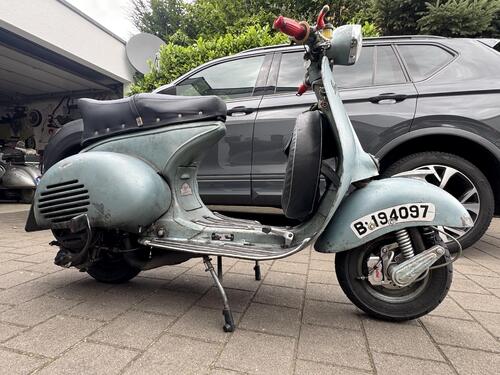

8 Zoll Scheibenbremse - kennt die wer?
Versteh das Prinzip nicht, wo stütz sich der Sattelträger ab? Oder ist der auf dem Foto nur drauf gelegt..?
...ich blick ach nicht so wirklich durch...auch schaut das Ganze nach 10 Zoll aus, aber das könnte täuschen
vor 29 Minuten schrieb jan69:
die Felge ist 4-Loch offen , glaube die 150 Super hatte sowas , also 8"
Die Trommel ist sicher Super
vor 8 Stunden schrieb Deichgraf:
vermutlich an der schwinge...damit isses wieder die selbe wabbel gabel wie vorher, nur mit ner scheibenbremse. ohne anti dive is des halt nur optik.

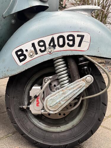

...so schaut es verbaut aus. Die Frage ist wie lange so eine kleine Scheibe dem Fading widerstehen kann
Es ist auf jeden Fall schon mal ein riesen Vorteil dass sich die Bremsankerplatte am Gabelrohr abstützt und nicht an sich selbst, wie im Original.
Das würde auch als Trommelbrems-Konstruktion das Einnick- und Bremsverhalten deutlich verbessern!

Ich verbaue die jetzt mal. P&P ist da gar nix… ohne Drehbank und ein paar Gedanken zum „wie?“ kriegt man das nicht hin. Mit 3mm Spurversatz kann ich gut leben.
Mich wundert nur, dass es hier ja anscheinend keine Erfahrungen mit Montage und Betrieb dieser Bremse gibt. Pat konnte einige Zeit nicht liefern, weil ausverkauft.
Hallo Andreas,
Ich hab die Bremse bei meinem Projekt (Lampe Unten mit 252er Quattrini und Curly unter der Backe) auch verbaut.
Ich hab bei mir ne TPH-Bremspumpe mit zusätzlichem Ausgleichsbehälter unterm Koti verstekt.
P&P ist es echt nicht, das stimmt.
ich hab auch auf Stehbolzen umgebaut, einfach weil ea besser aussieht. Die originalen Bremsbeläge können auch nicht viel, da hab ich jetzt Keramik von Stage6, auch ein Schritt in die richtige Richtung.
Richtig viel bin ich trotzdem noch nicht damit gefahren (weil die SIP-KuWe den Dienst quittuert hat), Plan wäre aber, das die Kiste am Wochenende wieder läuft.

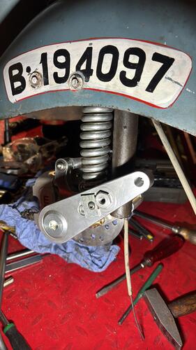

Danke für die guten Infos. Die Stage 6 sind direkt reingekommen und ich habe heute einige h damit verbracht Buchsen und Hülsen mit Innengewinde anzufertigen, um das Teil auf ein Lenkrohr von 1950 mit der 10mm Achse anzupassen. Was ein Aufwand. Morgen gehts weiter. Ich nehme die Crimaz Pumpe. Das passt zum Gusslenkkopf. Viel Spaß mit dem Bike!
Andreas
Habe fertig und bin positiv beeindruckt von der kleinen Scheibe. Die Arbeit hat sich gelohnt. Und ich weiß, dass die Bremsleitung zu lang ist. Die wird bei Gelegenheit noch getauscht. Aber jetzt nicht!

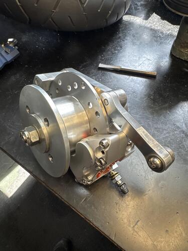

Kurze Frage: Wird bei der Bremse die Vorderradachse der Sprint verwendet oder ist eine spezielle Achse/Welle mit im Lieferumfang? Gibt es zufälligerweise Detailbilder im zerlegten Zustand?
Besten Dank vorab und Gruß André
Achse gibt’s nicht dabei! Standardachsen 8“ passen nicht. Hab beim Clemens gesehen, dass er mit einer Sprintachse arbeitet. Die ist zwar 4mm länger aber ohne Modifikation auch zu kurz.
Da muss man schon ein wenig überlegen. Lösungen gibt’s mehrere. Ich weiß jetzt wie man es für die ganz frühen Lenkrohre mit 10mm Achse machen kann.
Gibt aber bestimmt noch andere Möglichkeiten.
