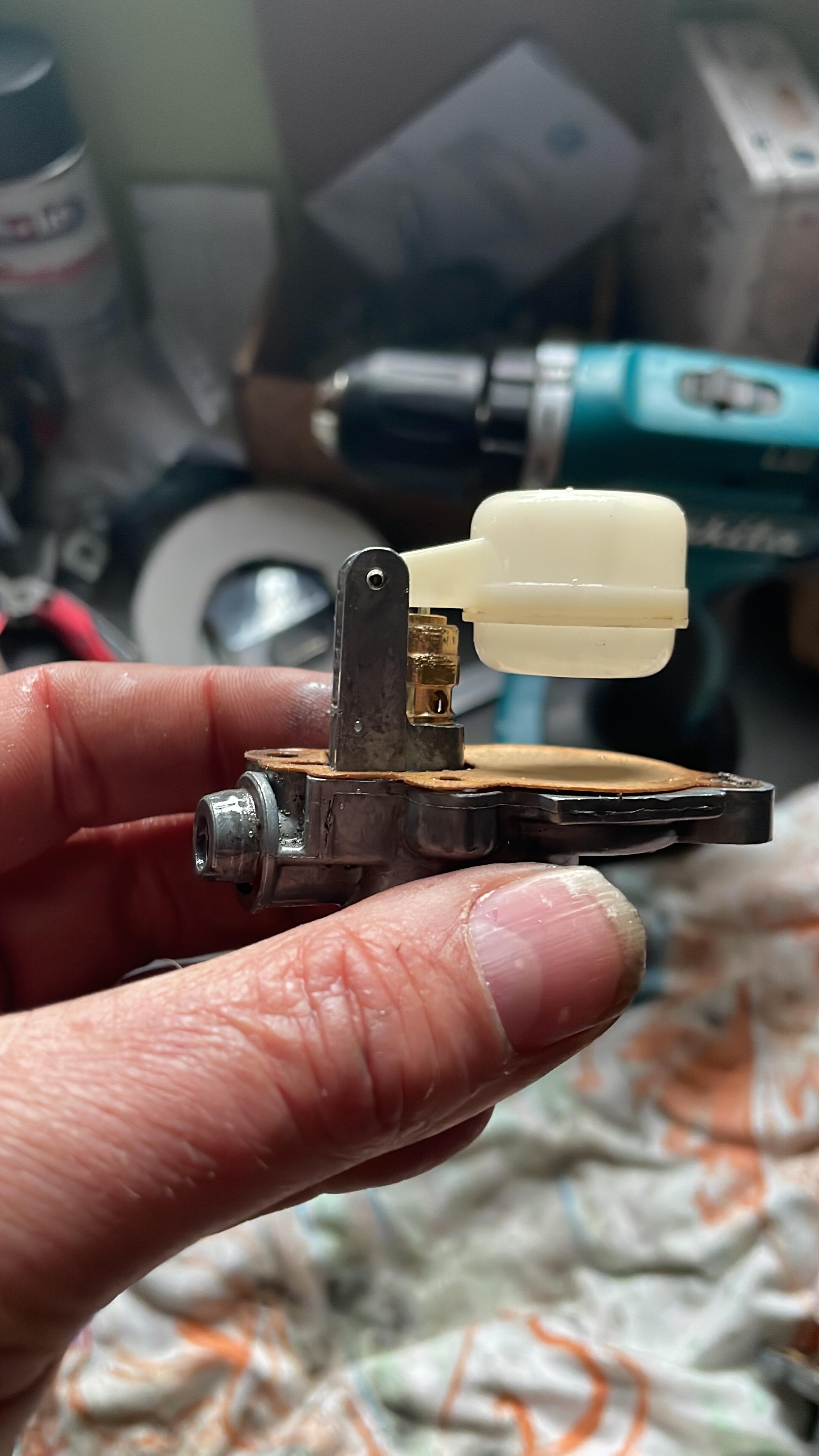

Etwas neues, mein 28er rinnt.
Hab schon Schwimmernadelventil getauscht und jetzt auch auf ein altes Dellorto Teil - es Rinnt weiter munter aus dem Rohr das in den Luftkanal reinsteht.
Etwa ein Tropfen alle 1-2s -> mein Kurbelgehäuse füllt sich und Standgas ist fast nicht existent.
Kann das nur der Schwimmer sein oder auch etwas anderes? Das ist im Betrieb aufgetreten - davor konnte ich mit offenem Benzinhahn am nächsten Morgen einfach starten - jetzt ist ne Benzinpfütze untern Fahrzeug und das Kurbelgehäuse ist geflutet.
Oder hlkd nicht mehr fest, beziehungsweise das mischrohr nicht mehr ganz verbunden mit der hlkd wäre dann aber nicht so eine Pfütze drunter. Nadelventil mit Schwimmer verkantet
Es ist zum Mäusemelken - der Schwimmer läuft frei und die Nadel ist auch dicht wenn ich am Schlauchanschluss Luft ziehe - wenn ich den vergaser einfach auf den Kopf drehe -> eigengewicht vom Schwimmer.
Sobald das Teil verbaut ist scheint er zu hängen. Vergaser war raus und ist gereinigt. Sichtbar war keine Verschmutzung drinnen.
Hab als Aufbau einen externen "Tank" angebaut - zuerst überhaupt keine Dichtung.
Dann geschüttelt, gedreht, auch mal freigepustet. Irgendwann hörte er auf zu rinnen.
Eingebaut, dicht! Nach links legen das fahrzeug, rinnt, gerade: dicht.
Als ultimativen Test den Hahn offengelassen -> nach einer Nacht abgesoffen - nicht viel aber ein wenig Sprit kam aus Auspuff.
Zumindest kein Sprit am Gehäuse aussen...bin jetzt auch gefahren - da läuft der Motor auch im Standgas wieder ganz unauffällig.
Ich muss rausfinden wo und wie der Schwimmer "klemmt". Werd mal einen Gurkenglastest vorbereiten...sonst noch eine Idee?
Sowas hatte ich auchmal. Ich habe dann den kompletten Schwimmer gewächselt. Mit orig. Piaggio ging es. Corsa Schwimmer "verklemmte" sich immer. Danach beide ausgebaut und genau vermessen und analysiert. Ich denke der Unterschied lag in der Schwimmerhalterung.
Wie alt ist deine Schwimmernadel?
Vielleicht die Löcher vergrößert im Nadelsitz? Grat dran?
