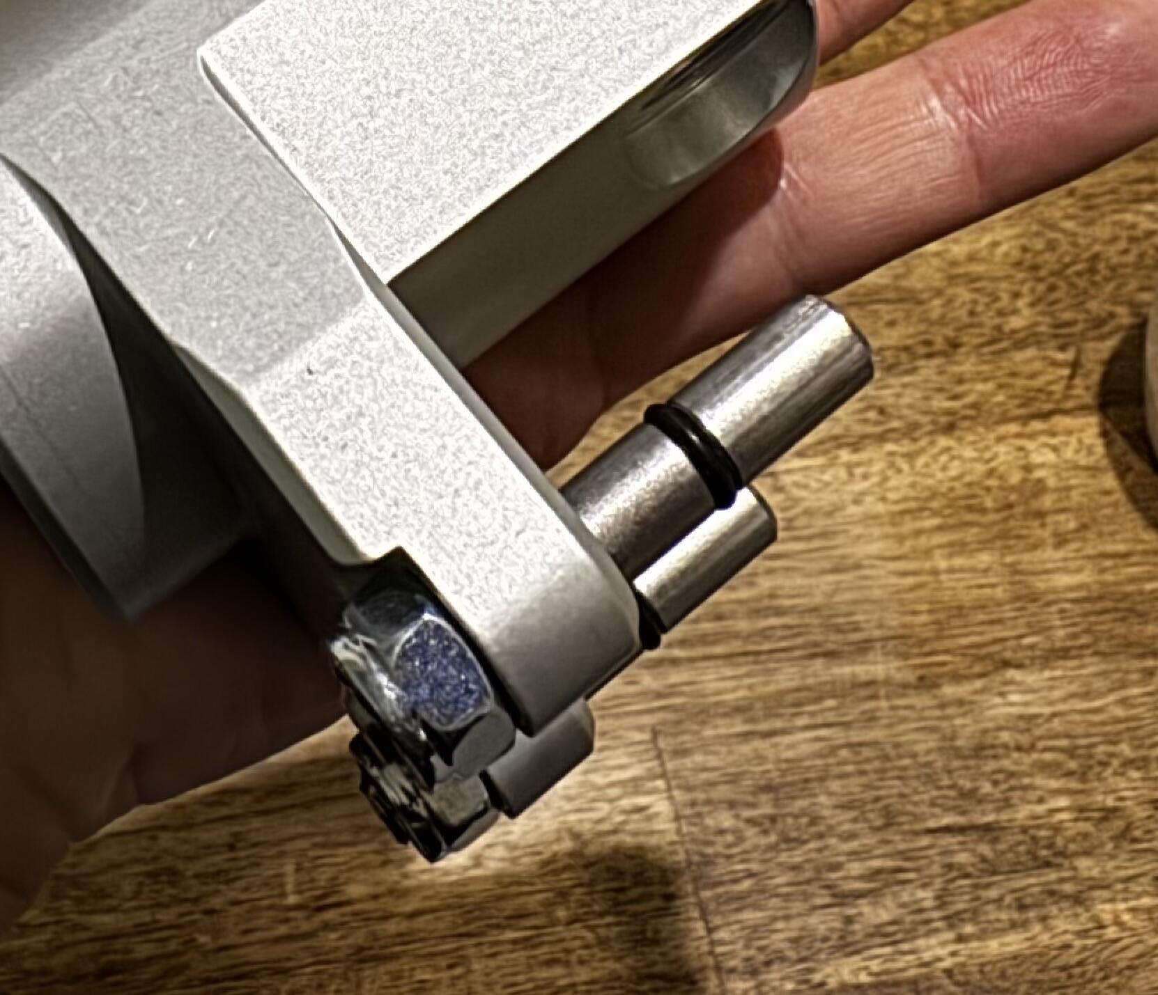

Ich würde allen die dieses System fahren, dringend raten sich die beiden Stehbolzen anzuschauen, wo der Bremssattel draufgesteckt bzw. schwimmend gelagert ist.
Ein Bolzen war schon komplett lose und der andere war auch nicht mehr 100prozentig fest. Das ist wirklich nicht geil und kann echt böse ins Auge gehen.
Ich wusste davon bis heute nichts, aber scheinbar soll das wohl kein Einzelfall sein!
Bearbeitet von Ralle9
Guten Abend, ich war gerade dabei so einen Beitrag mitzuteilen. Wir hatten am Donnerstag einen schweren Unfall bezüglich dieser Bolzen.
der Kollege hat sich stark überschlagen und stark verletzt. Er wurde mehrfach genäht.
Ich habe von diesem Bremsen circa 15-20 Stück verbaut und aktuell 6-7 Stück nachgesehen hier waren aktuell 3 betroffen. Problem dabei ist das dass sacklöcher im Sattel nur 2mm kürzer ist als der Bolzen das bedeutet wenn er sich löst ist dieser nahezu im Sattel drin bis auf 2mm.
Es handelt sich um die erste Version, die keine Konter Mutter auf der Rückseite hat, da gibt es Einige Bolzen wo kein Schraubenkleber vorhanden ist. Diese sind nur auf Block rein gedreht und lassen sich mit wenig Aufwand raus lösen.
Ich kann auch nur allen empfehlen das nachzusehen. Für ihre eigene Sicherheit.

Okay, dass die späteren Versionen mit einer Mutter von hinten gekontert sind wusste ich nicht.... scheinbar wurde hier auf das Problem reagiert.
Ich hätte mit den Sacklöchern auch kein Problem wenn hochfester Kleber (gegebenfalls mit Aktivator) verwendet worden wäre. Irgend ein Kleber war an einem Bolzen sogar dran, aber der hat auch nicht wirklich gut gehalten.... Ziemliche Scheiße auf jeden Fall!
  • Like 1
Was ich am schon überlegt habe ob man nicht zusätzlich von der Seite eine M4 Bohrung setzt und den Bolzen damit fest bekommt. Oder alternativ kleine Alu Stücke zu fertigen und diese als Anschlag in den bremssattel stecke damit im Fall der Fälle der Bolzen nicht raus kann.

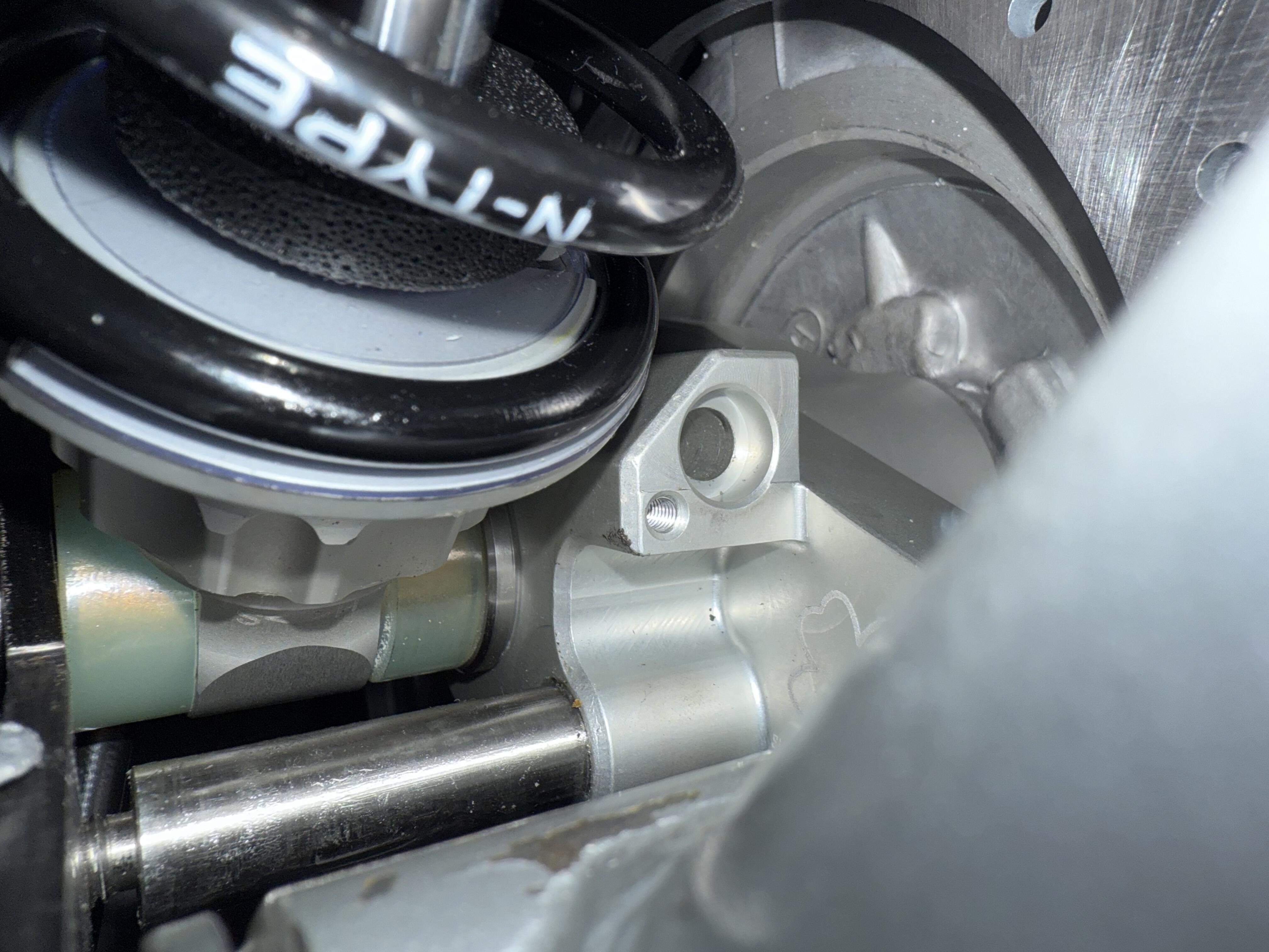

Guten Morgen zusammen,

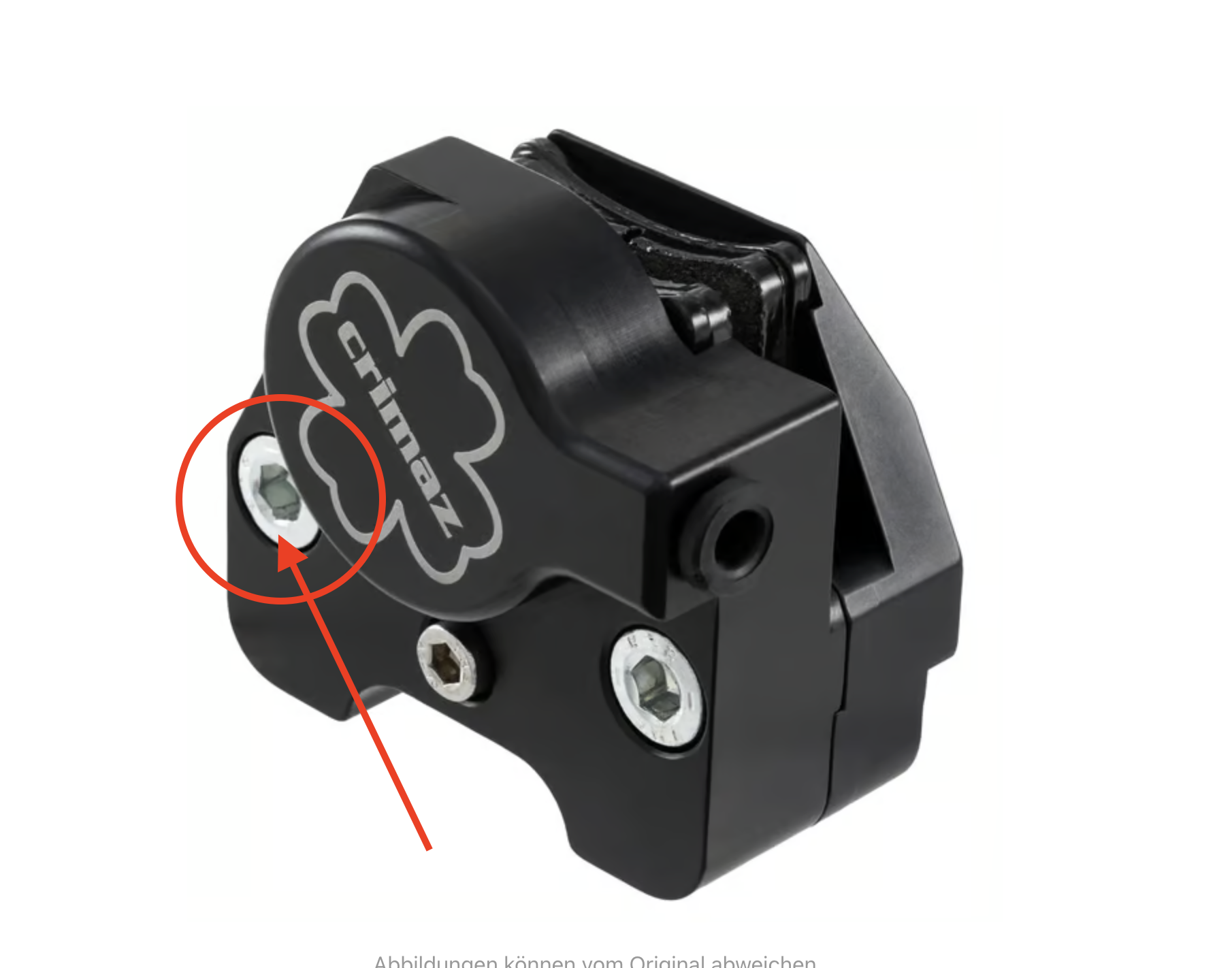

meine Crimaz ist montiert, aber der klassische SIP Tachogeber passt nicht bzw. klemmt der sich an den SIP Performance 2.0 Dämpfer.
Nun bin ich am überlegen ob ich den aktiven Sensor montiere und frage mich, ob ich die Inbusschraube für den Halter nutzen kann?
Hat einer von euch Erfahrung?
Warum so schwierig wenn alles einfach sein kann ?
Gehe doch einfach in das vorhande Tachoantrieb Loch was eh schon in der Crimaz Schwinge vorhanden ist !
Einfach mit die Haltplatte und diesem Sensor  !!
https://www.sip-scootershop.com/de/product/adapter-tachoschnecke-crimaz-bremsscheibe-20-rdp-vorne-fuer-vespa-50-125-pv-et3-pk50-s-ss-xl-i_30019800?q=adapter tacho
https://www.sip-scootershop.com/de/product/geschwindigkeitssensor-sip-fuer-drehzahlmesser-tacho-sip-fuer-vespa-50-125-pv-et3-pk50-s-xl-i_50000250
Die Halteplatte und auch den Sensor habe ich. Das Problem dabei ist, dass der Federteller des SIP Performance 2.0 Dämpfer sehr groß im Durchmesser ist und der Sensor gequetscht wird, wenn Du alles zusammen baust.
Einmal Federn und der Sensor ist in 2 Teile. Daher die Überlegung diesen aktiven Sensor zu benutzen.
vor einer Stunde schrieb Mirre:
Ich habe meinen Sensor mit dem Dremel bearbeitet. Funktioniert in Kombination mit dem Anti-dive.
Ohne Anti-dive würde der Federteller auch anstoßen.

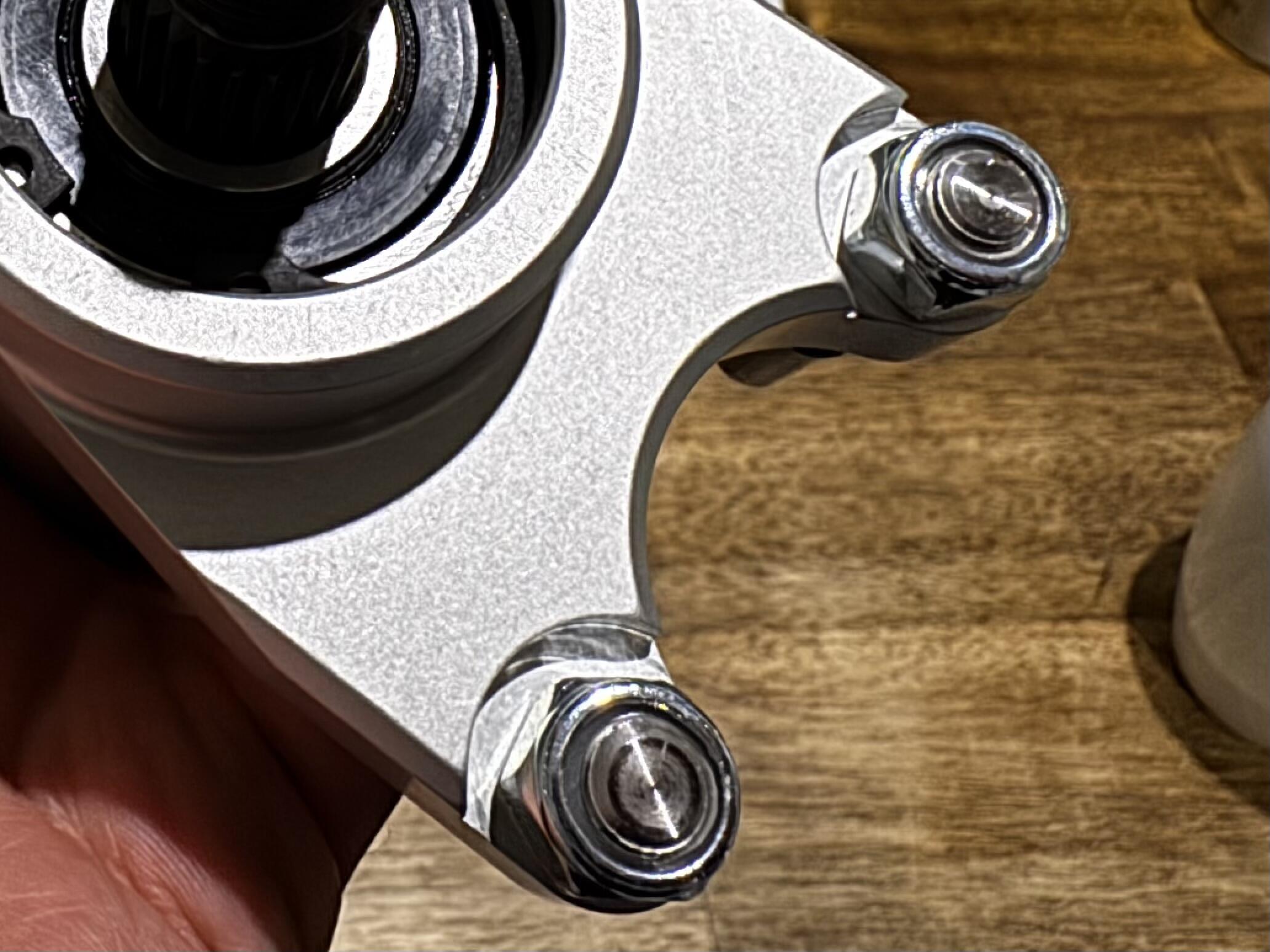

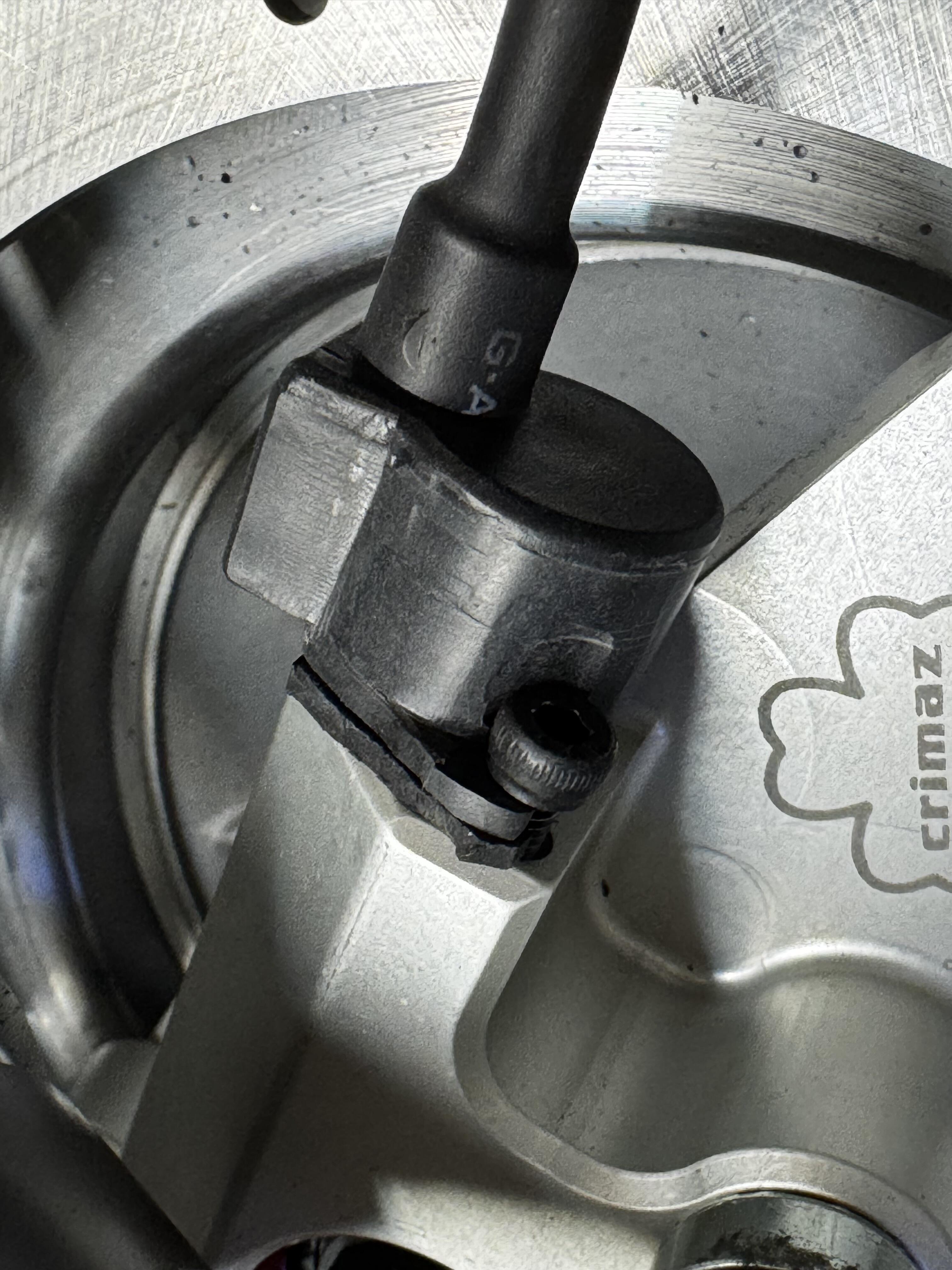

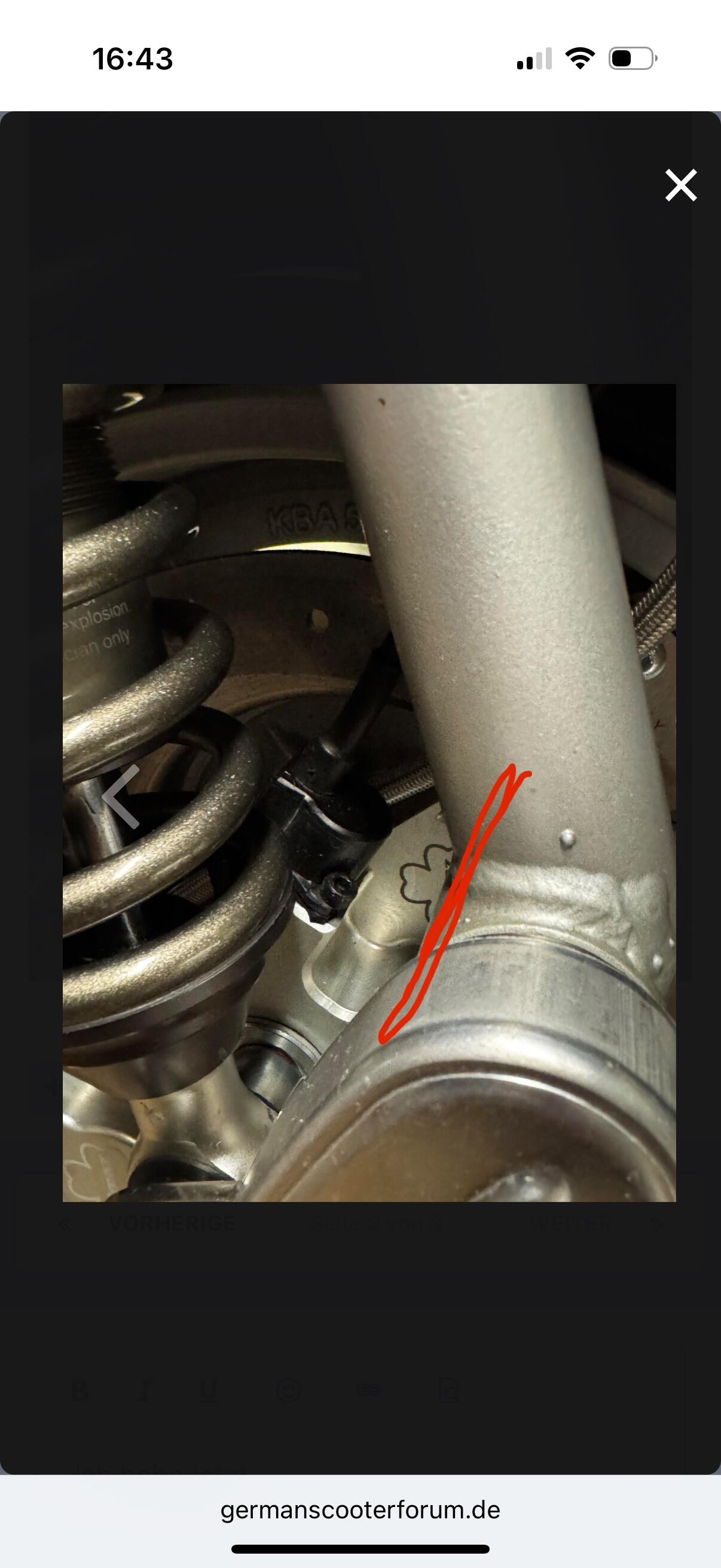

IMG_5201.thumb.jpeg.20470e747d166a3aa0ad10fa1e47613f.jpegIMG_5463.thumb.jpeg.b5af688badccb4205dec127e7763983d.jpeg
Ich habe jetzt kein Bild vom eingebauten Dämpfer, aber mein Teller stößt sogar an der Gabel an (siehe Bild roter Strich).
Wenn ich jetzt noch Anti-Dive verbaue, ist der Winkel dann nicht noch Steiler?
werde ich auf alle Fälle ausprobieren.

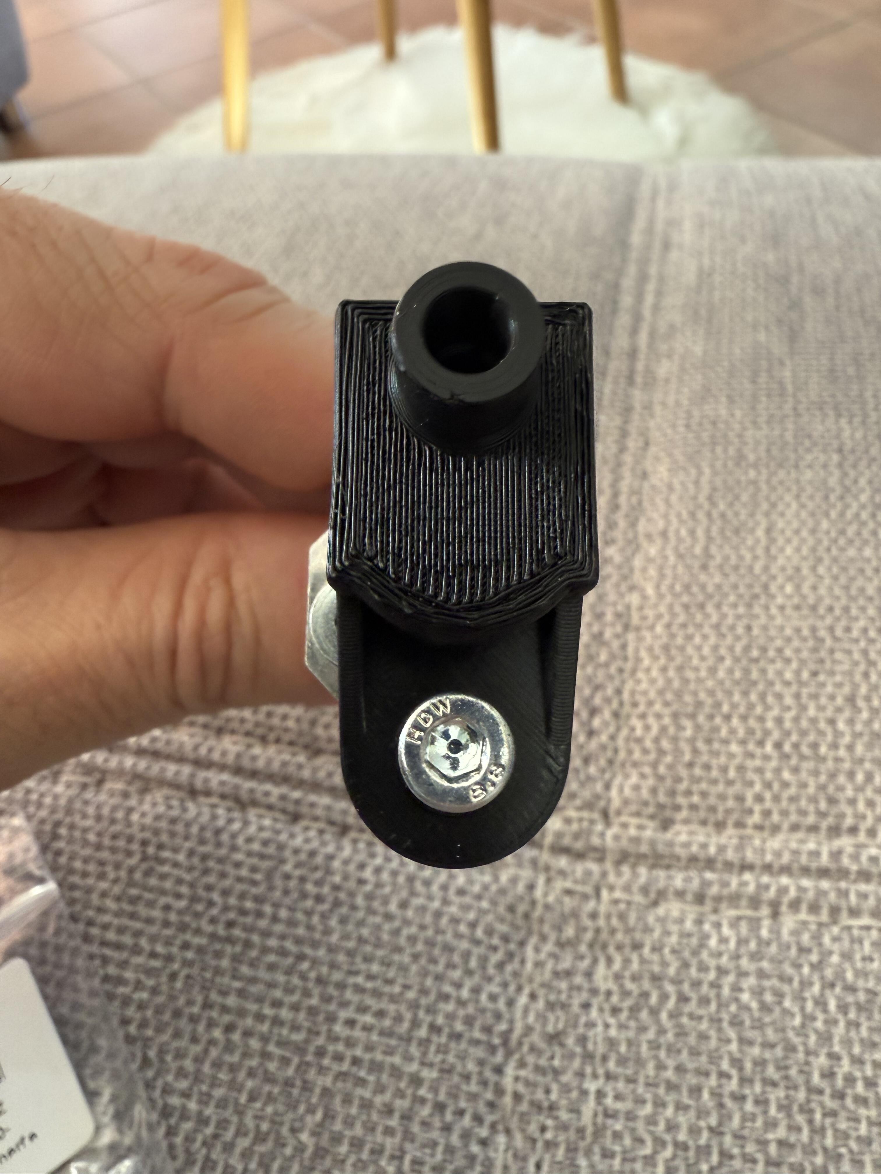

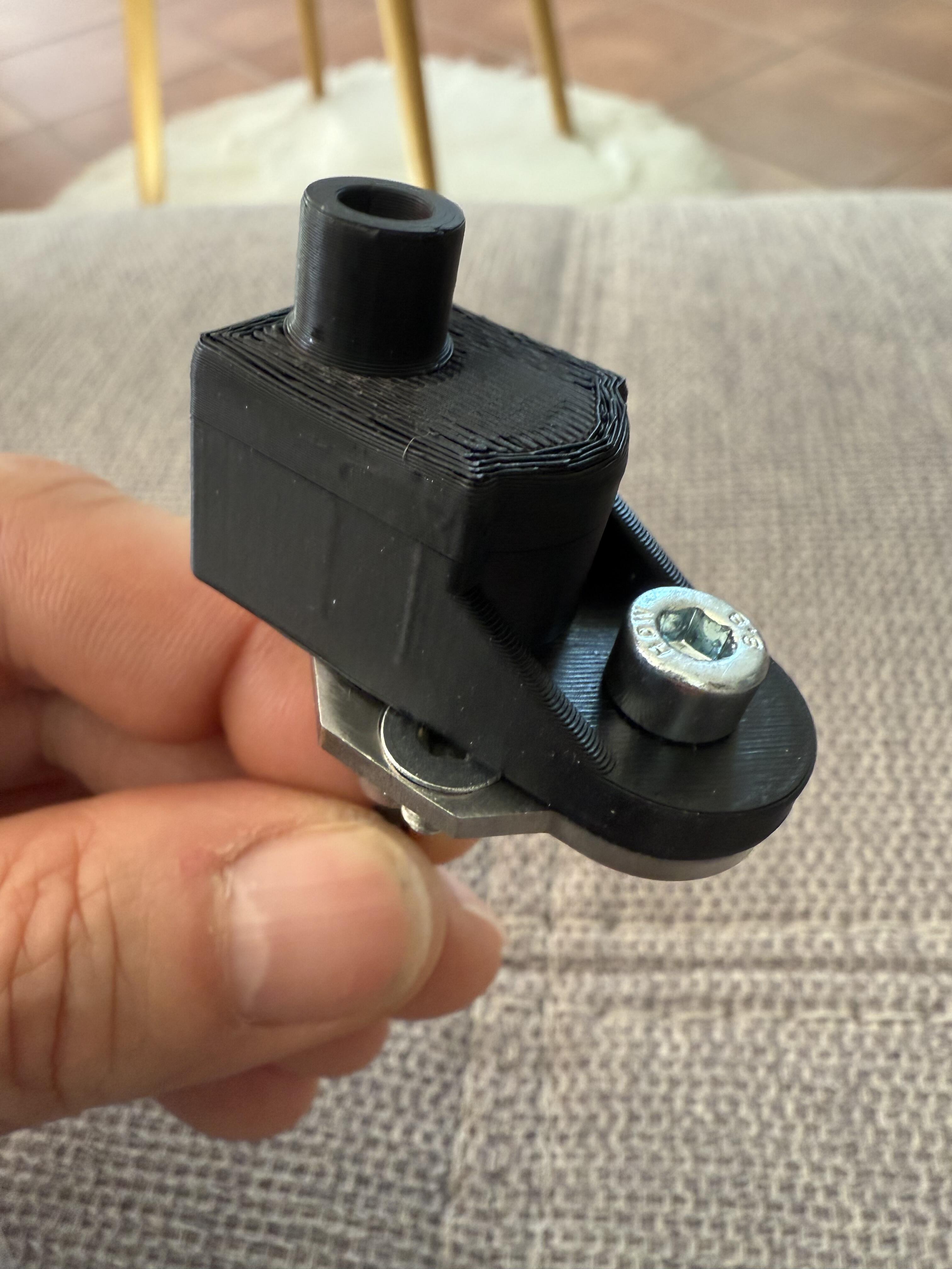

Und ich habe mit ein Gehäuse gedruckt, dass gute 3-4mm schmaler ist und der Sensor nicht seitlich sonder vorn (siehe Bilder).

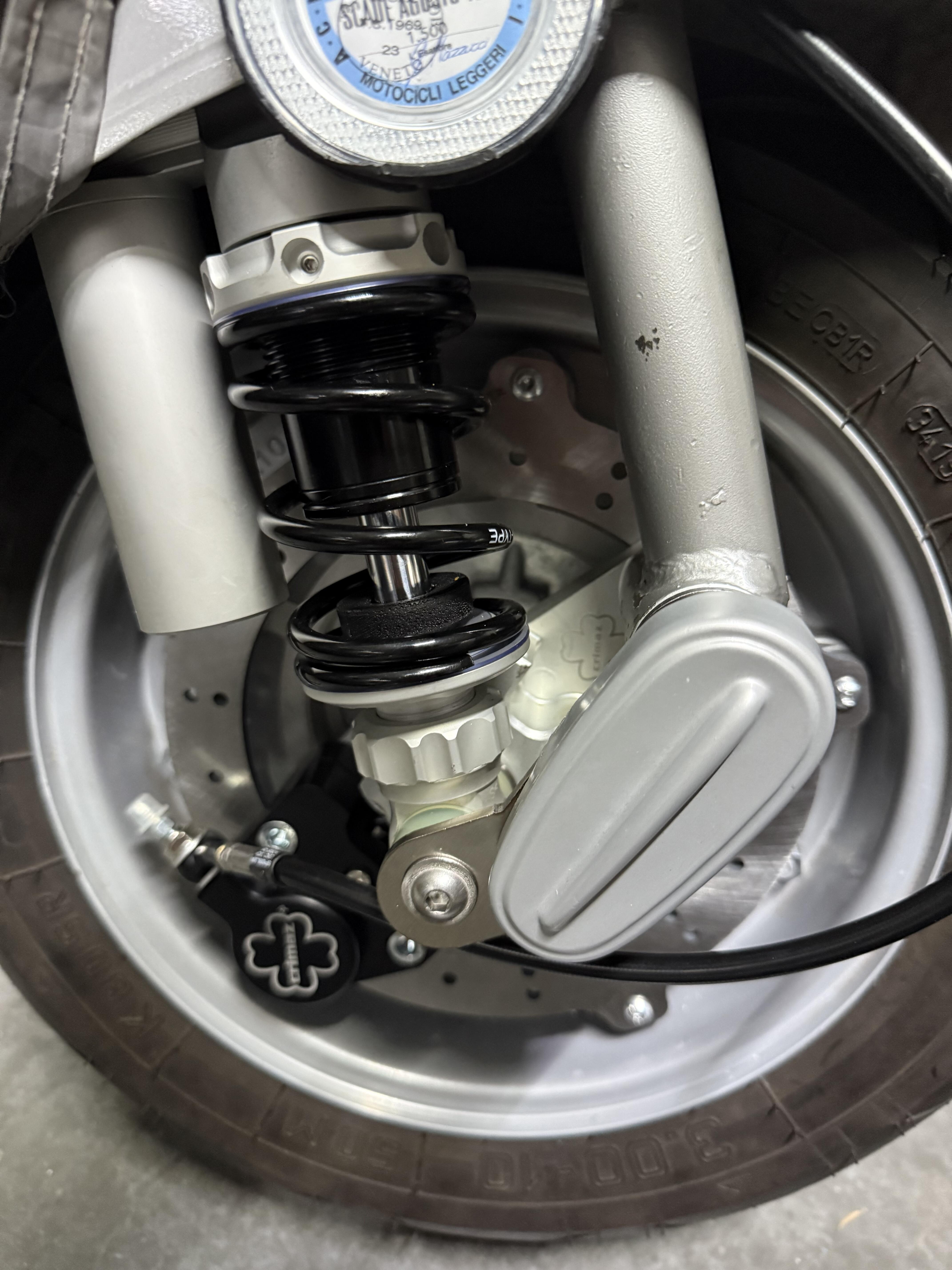

erstmal Danke mit dem Tip bzgl Anti-Dive.IMG_7374.thumb.jpeg.32f978362918cc6ef0761f5290897884.jpegIMG_7373.thumb.jpeg.a3de29dffc178dbcf4128c8ec7d8dadd.jpegIMG_7372.thumb.jpeg.9e89700218186b5538dd6556fcff2123.jpeg

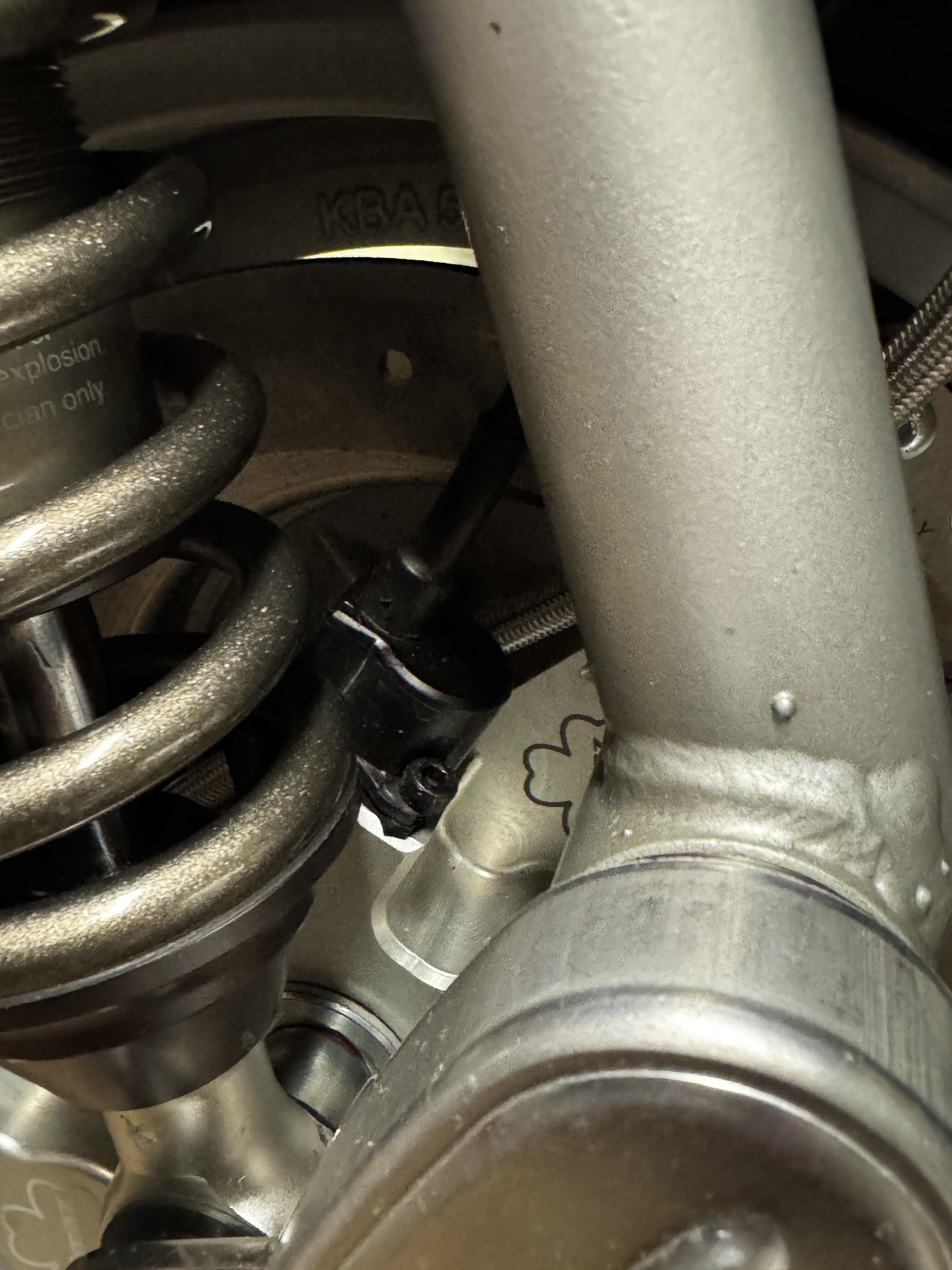

Problem gelöst :cheers:
Ich habe mein Anti-Dive schnell mal verbaut und nun ist der Dämpfer weit weg von der Gabel und nun ist auch viel Platz für den Tachogeber.
Anbei zwei Bilder
IMG_7375.thumb.jpeg.ce1e9e4efd7ed2c4cdc01ef4a21348dd.jpegIMG_7376.thumb.jpeg.c94a476c179cbb952676c280c26a08fb.jpeg
