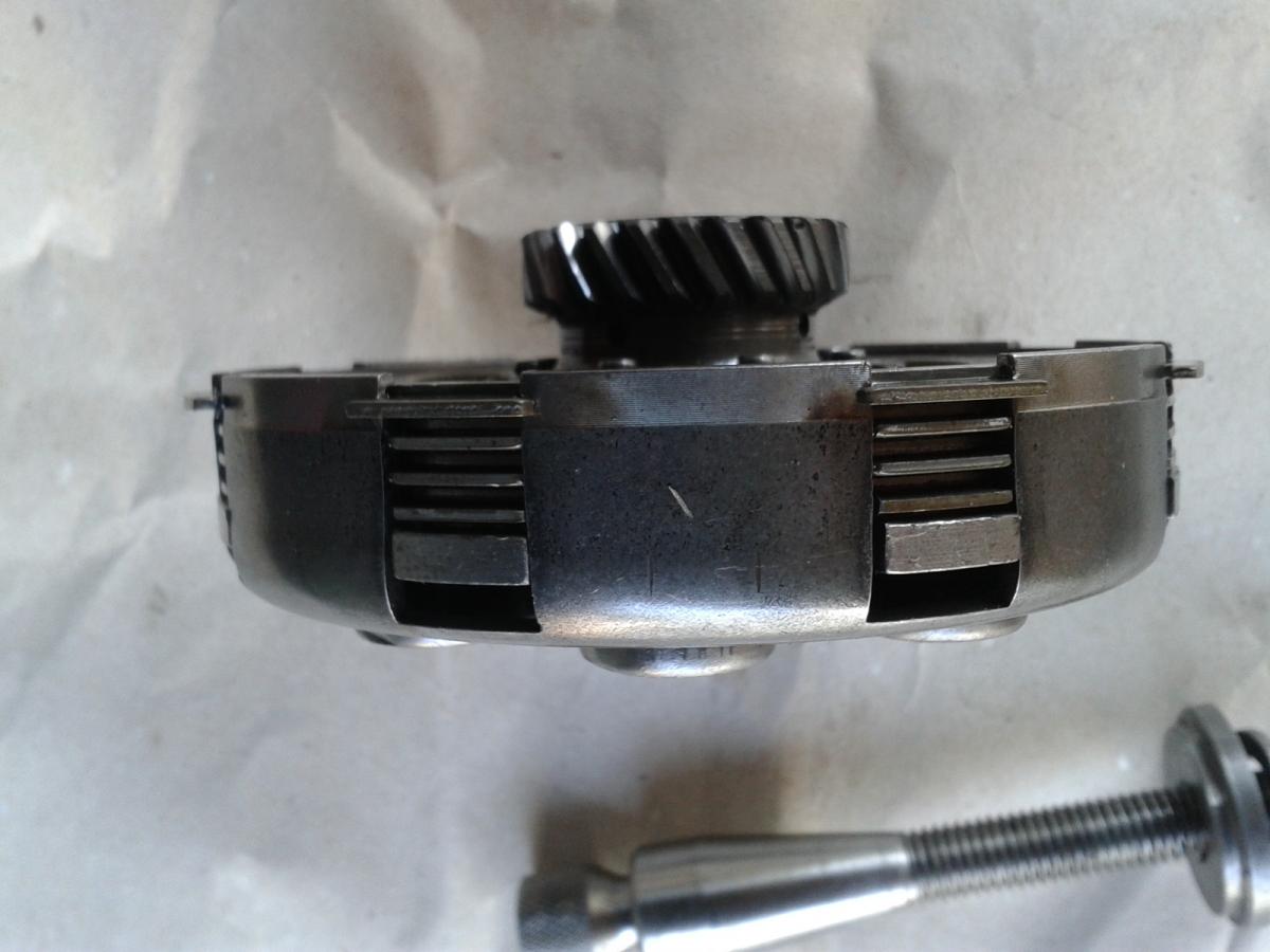

Paar Bilder.
Erstes bild mit erstem Bruchpilz.
Zweiter hatte sich verklemmt und wurde daher abgeschliffen.
Deckel mit Pilzteilen ist der spanische.
Deckel ohne Pilzteile ist der neue zweite deutsche Deckel.
Weitere Bilder folgen asap!

löst jetzt noch nicht dein Problem, aber die Anlaufscheibe ist schon mal das erste Teil das du neu brauchst!
ich fahre übrigens seit Jahren mit nem 1mm Spacer (anstatt nem ausgedrehtem KuLu Deckel) mit MMW Korb durch die Gegend, daher kann ich aus einigen tausend km Erfahrung sagen daß 1mm mehr Trennpilzweg als original nicht gleich zu derartigen Ausfällen führt. Du mußt also deutlich mehr Spiel haben ...
