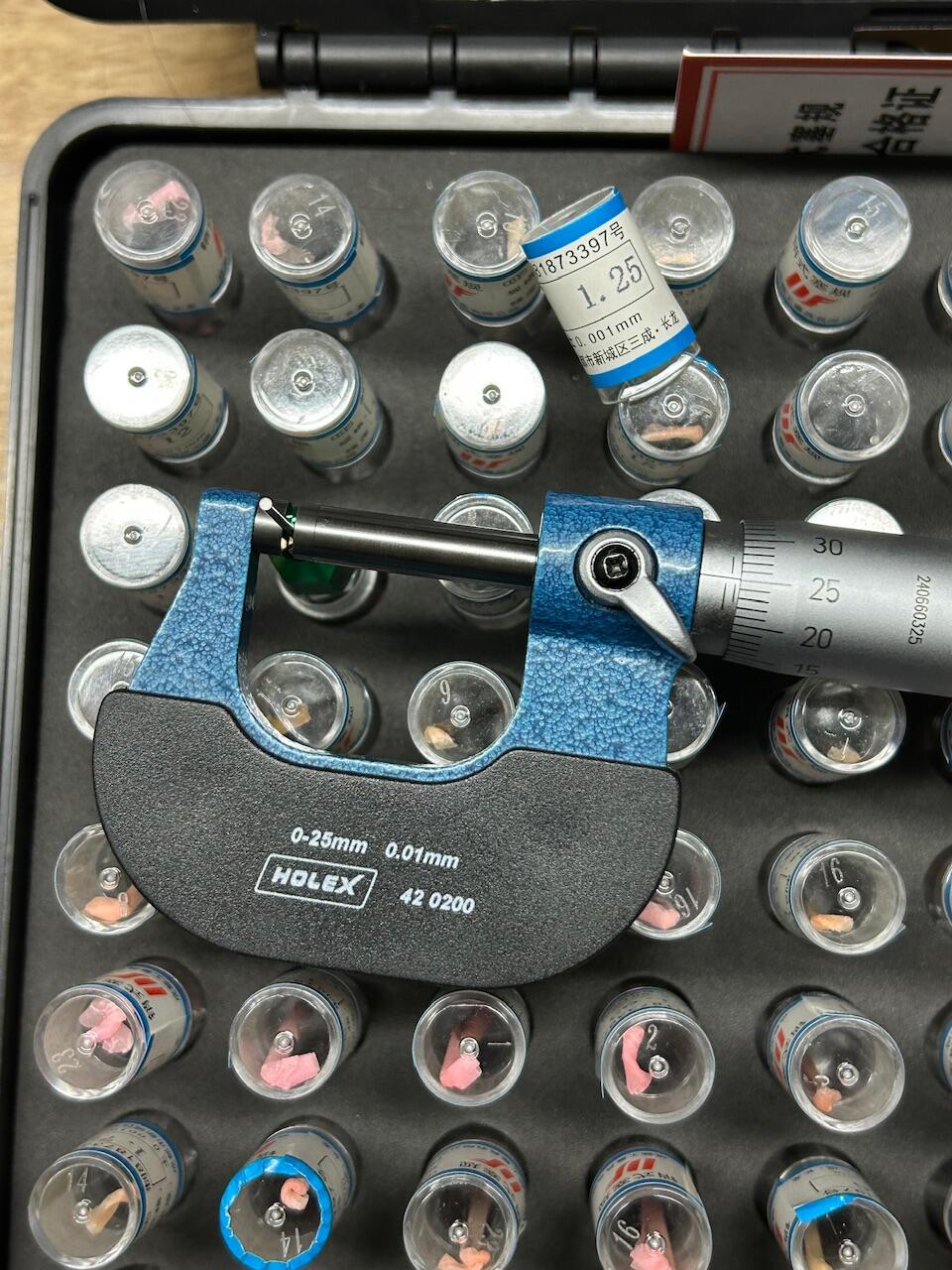

Habe eine 5% Stichprobe gemacht mit der Bügelmessschraube. Abweichung bei +/-0,001mm was eigentlich ausreichen sollte :-)
Hin und wieder messse ich die Stifte nach wenn ich mir denke ob die Düse wirklich so weit weg ist vom Aufdruck. Prüfstift passt immer; Bohrung nicht.

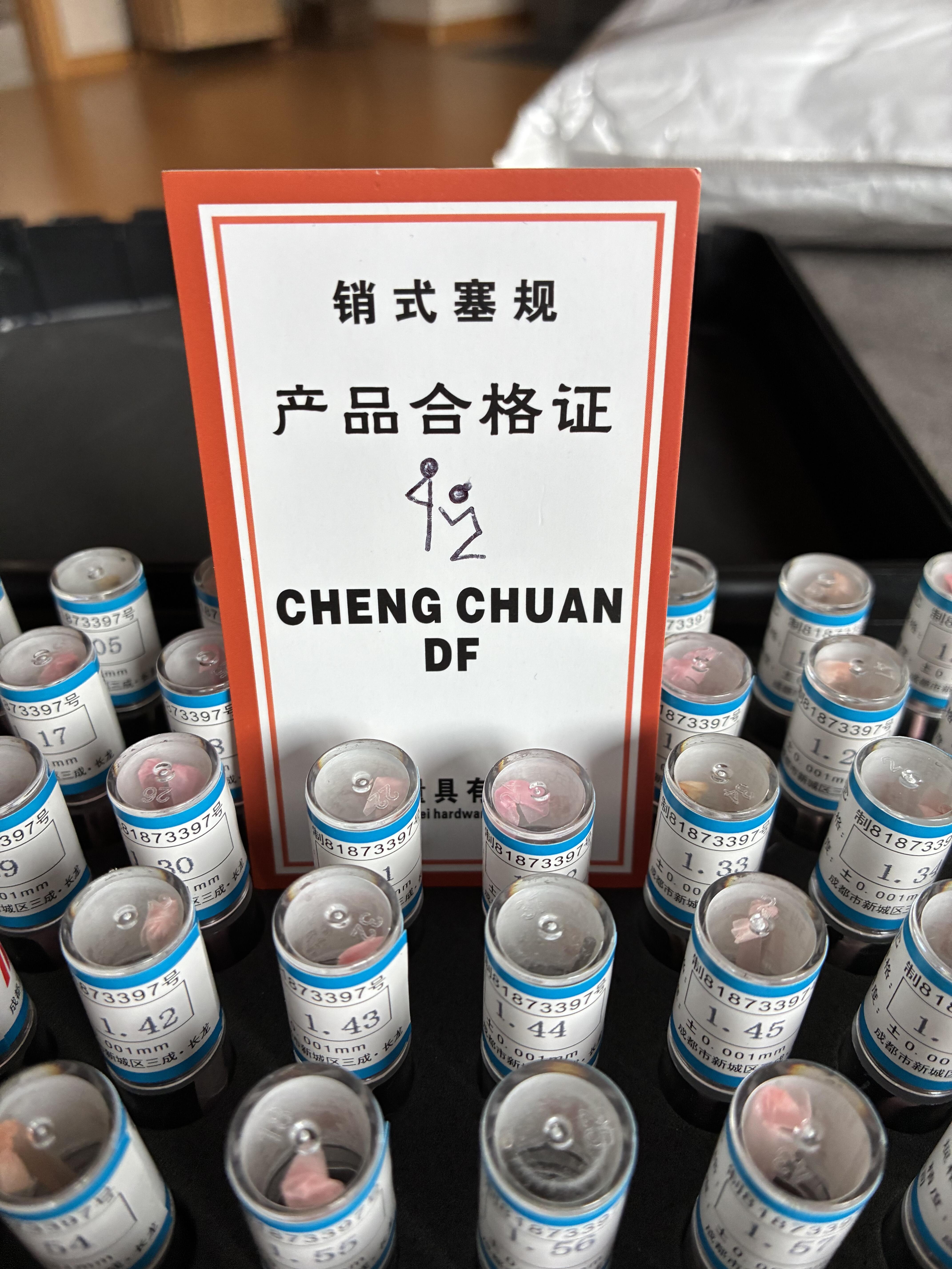

Hab vor kurzem einen Set vom Ali bekommen. 0.1 bis 5.00 mm.... leider nur in 0.05er Schritten. Passt aber

Ich überlege gerade, wie die "Rückverfolgbarkeit" ist... Hat hier jemand Mal mit einer vernünftigen Messschraube die "Lehren" vermessen?
Wie genau sind die denn?
Jepp, s. weiter oben.

Im Gegensatz zu einer Bohrung lässt sich so ein Stahlstift relativ einfach messen.
Stichwort Bügelmesschraube.
... und ja, das Zeug passt.
Gerade eben schrieb alfonso:

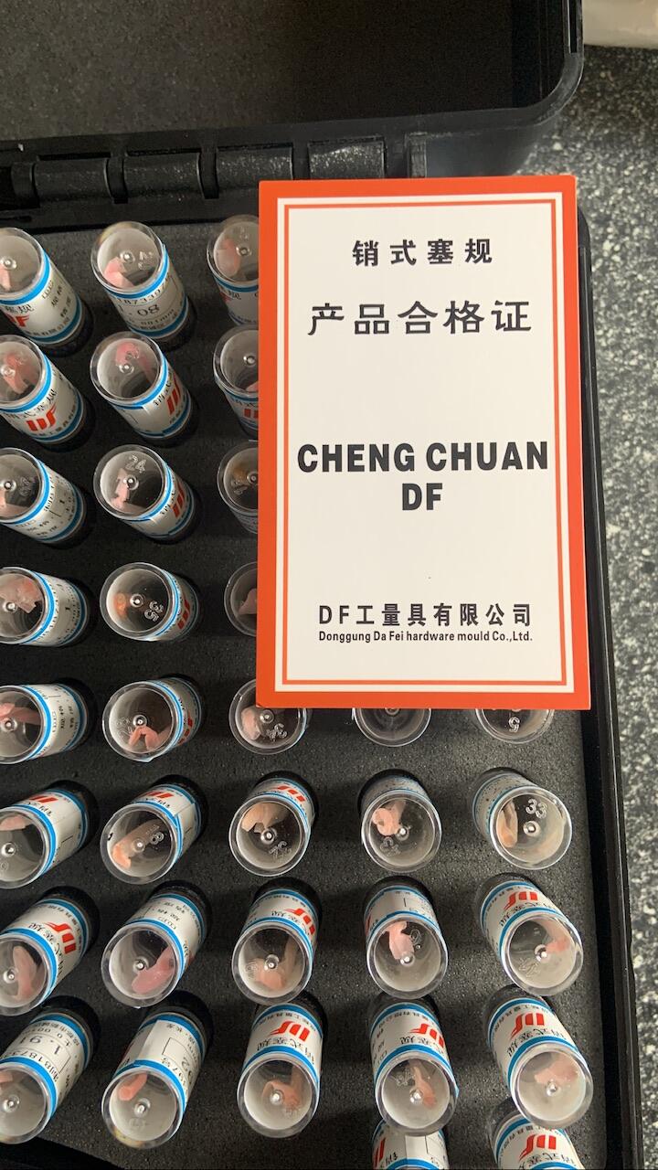

Also ja, die Endmaße passen schong sehr gut. Ich konnte Abweicheungen +/-0,001 feststellen und so war das auch angegeben. Das war mein erster Gedanke und darum habe ich eine Stichprobe gemacht und vermesse jetzt noch immer jeden Stift bevor ich ihn verwende.
Ich sage bei dem Preis was diese Stifte kosten kannst ja echt nix falsch machen. Da fahren wir Motoren die mit Vergaser und Auspuff 4k kosten und da wird dann genknausert^^
Sowas brauchst immer und wenn nicht, hier im GSF verkaufen, da  findet sich immer wer.
ich bin halt schon der Meinung... gerade wenn ich auf der suche nach Lösungen für Probleme bin und ich Vergasersettings vergleichen will... dann brauche ich halt entsprechende Mittel um meine Düsen richtig vermessen zu können um halt auch vergleichen zu können. Alles andere ist doch nur Zeitverschwendung :-)
Schon unglaublich….19 Euro bei Aliexpress inkl Versand.
mit ner Bügelmessschraube nachgemessen. Die Dinger stimmen. Kaum zu glauben.

gibt es nen Link zu dem Set :whistling:
siehe meine links...;-)
