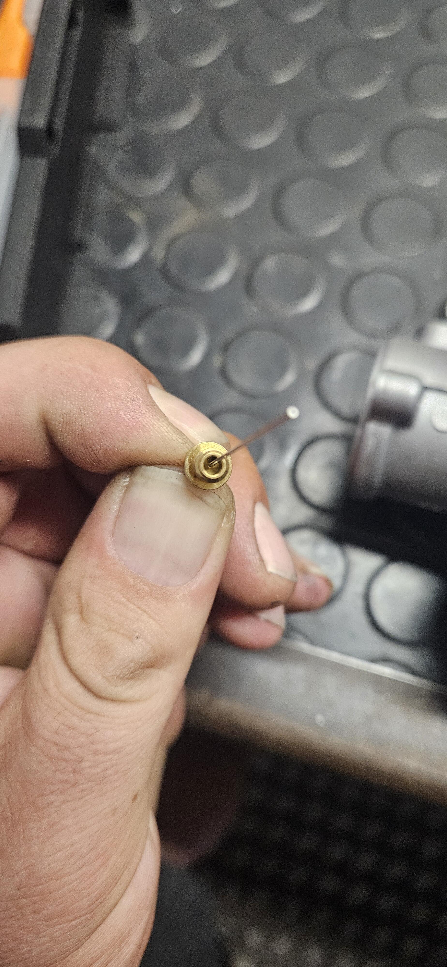

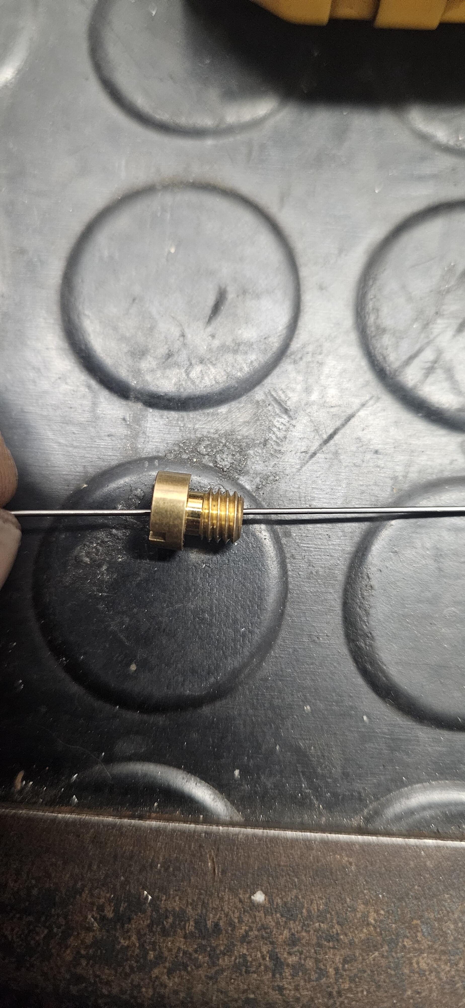

Die Ali Düsen sind auch nicht immer einwandfrei. Maß hat zwar gepasst, aber die Düse war "minimal" schief gebohrt. Ob mir das bei einer rein visuellen Kontrolle aufgefallen wäre glaub ich nicht, zumindest nicht am späteren Abend bzw wenns mal wieder schnell gehen muss.
Was mir auch schon bei allen Düsen aufgefallen, egal welcher Hersteller, ist: anfangs geht der Dorn einwandfrei saugend rein bis zu nem Wiederstand. Das ist dann ein kleiner Grat der sich aber durchstoßen lässt und wenn die Werkbank sauber ist, sieht man auch die Brösel... sind bestimmt 2 bis 3 Nummern.
Hier Bilder der leicht schiefen M5 Düse vom Ali:
20250725_104632.thumb.jpg.65f3dbd9a12a1866b0e962bc263e7a8d.jpg20250725_104624.thumb.jpg.b1a8a4dc70f95407fb98239f995913be.jpg
