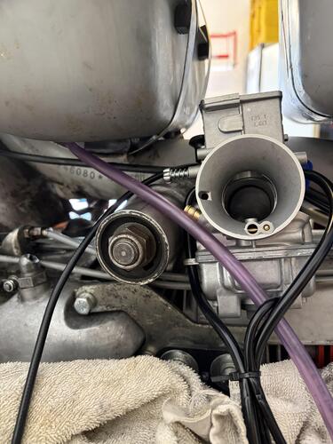

Aber nicht für 35er Vergaser, da hab ich mir schon den Wolf gesucht whistling Und wenn einer passt, ist das Ding alles andere als kurz und passt auch nicht mehr unter die Lammi.
Von denen im Bild liegen hier ein paar herum. Auf den 30er Mikuni passen die super. Die haben auch so einen Schaumstoff Aufsatz und dahinter konnt noch ein Gittereinsatz. Soll bestimmt verhindern das eingesaugt wird.

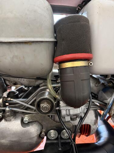

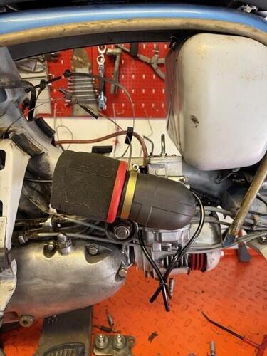

Ich hab jetzt in meinem vergessenen Fundus noch folgendes Exemplar gefunden (muss noch gereinigt werden). Bin mir nicht sicher, könnte aber Marchald sein. Weiß jmd wer und hat Erfahrungen?
Steht leicht schräg: gibt das Probleme mit dem Sprayback?
Mit Filter eher fetter bedüsen?

Bin ich genau so in einer Serie 2 mit großem Tank lange gefahren. Also so wie bei Dir nach hinten gerüsselt.
Kein Unterschied bezüglich Sprayback.
Warum mit Filter fetter bedüsen? Weil "weniger" Luft zum Sprit kommt? ;-) Wenn überhaupt magerer....
Könnte wahrscheinlich Evergreen sein. Wahrscheinlich ältere Version. Ansaugschlauch hat nämlich Vergaserseitig 61,5mm & zum Luftfilter runden Anschluss. Außerdem sieht mir der Luftfilter bei mir ein wenig kürzer aus.

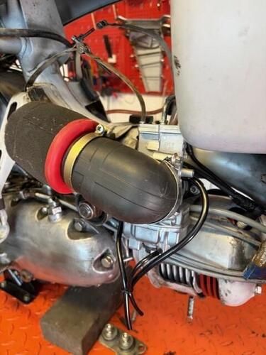

@pubu1 das passt so unter die Haube ohne anzustehen?
vor 13 Minuten schrieb ace:
Ansaugee steht leicht an. Bedenklich?
Ich habe die Erfahrung gemacht, dass das Verbindungsgummi schnell reißt und auch der Ansaugstutzen locker werden kann. War aber auf Monza.

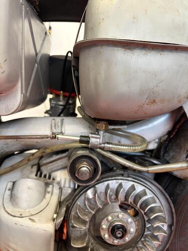

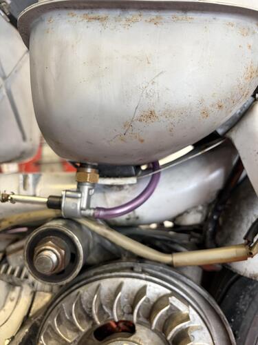

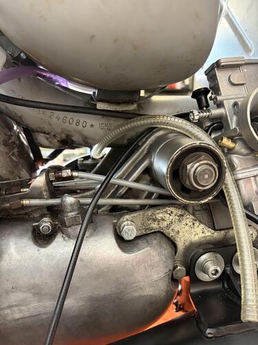

Bräuchte Tipps zur Benzinleitungs Verlegung. Bekomm keine Verlegung hin ohne das Luft im Schlauch ist.
vor 9 Minuten schrieb supermoto:
Hinterm, unterm Tank, Rahmenrohr durch
Also so?
vor 42 Minuten schrieb dorkisbored:
Ich geh bei Gaser rechts quasi unter der Rahmennummer durch, auf Deinem Bild rechts vom Bumper. Funktioniert tadelos.
Hier müsste die Leitung aber dann wieder hoch…
