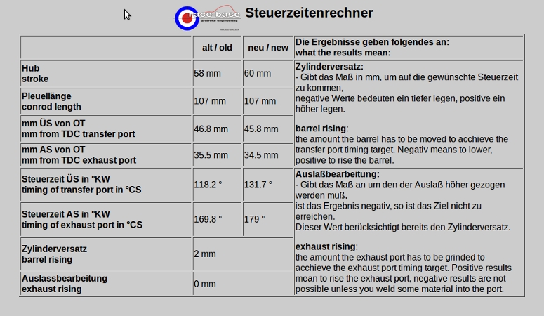

@ Frisör:
schön das du mal meinen Rat befolgt hast und mal ohne Fudi gemessen hast (60er-Welle)... Supa! :thumbsup:
Wo hat er denn? Habe ich etwas überlesen?  :blink:

warn joke:
schön das ES meinen Rat bisher NICHT befolgt hat und mal ohne Fudi gemessen hat (60er-Welle)... Supa! :thumbsdown:
Schön das ER es sich selber rechnen kann. Ich hab hier keine 60er Welle liegen
las sich so als ob ne 60er verfügbar war und du diese Werte "ermittelt", nicht errechnet hattest.
 ER hat sich jedoch verrechnet - siehe Beitrag #35.
