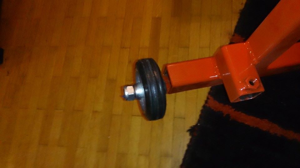

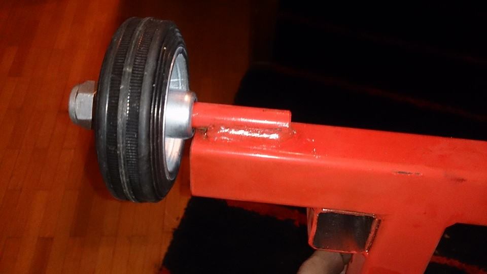

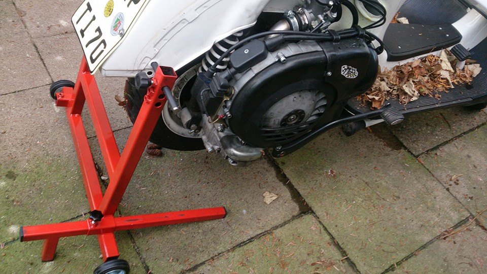

vielleicht auch ne möglichkeit - damit kriegt man das eigentlich ganz gut hin, auch ohne 2. person:
post-23503-0-26699500-1422474316_thumb.j
post-23503-0-76793800-1422474316_thumb.j
post-23503-0-20565700-1422474555_thumb.j
post-23503-0-11935300-1422474317_thumb.j
post-23503-0-37640200-1422474317_thumb.j
post-23503-0-80934500-1422474314_thumb.j
post-23503-0-13893200-1422474315_thumb.j
post-23503-0-51095800-1422474315_thumb.j
post-23503-0-82419600-1422474315_thumb.j
