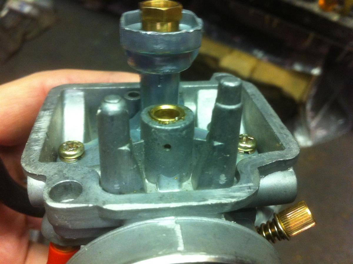

mach doch mal bitte fotos vom nadelsitz des gasers, wo man die spritbohrungen sehen kann

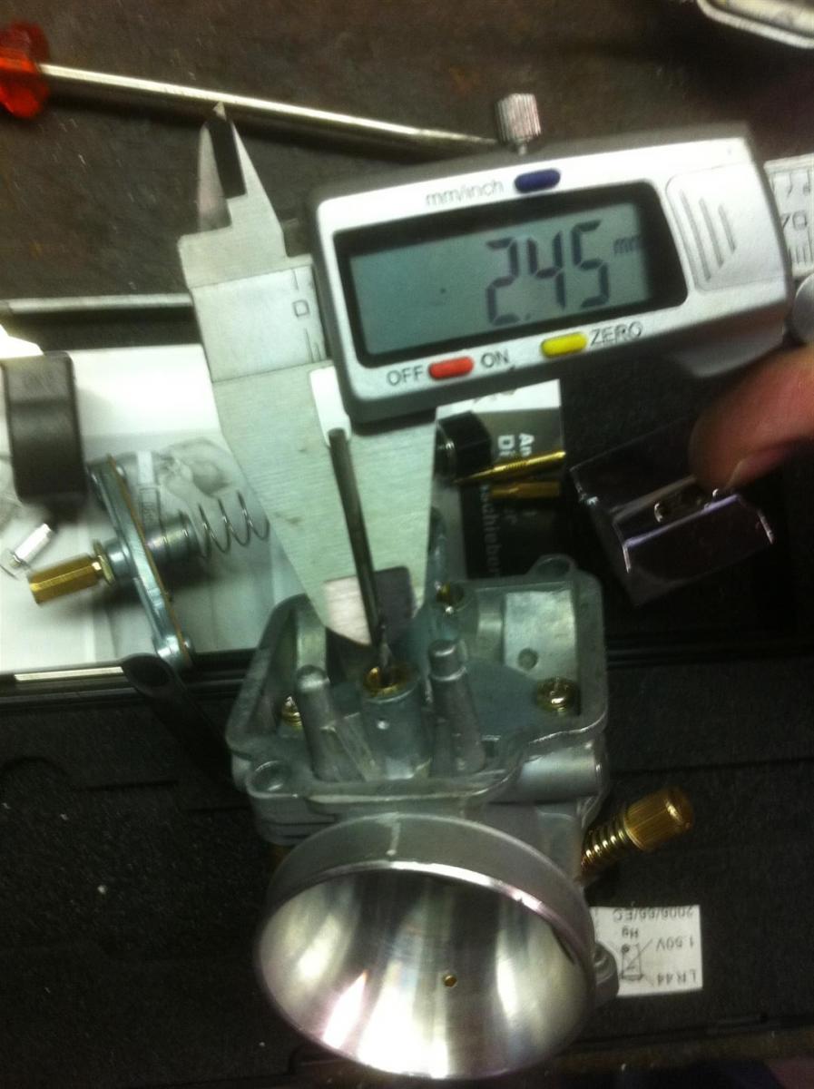

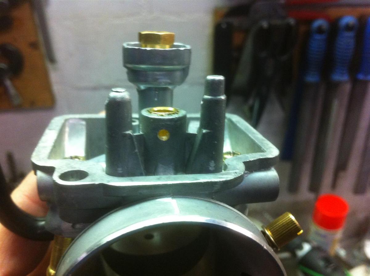

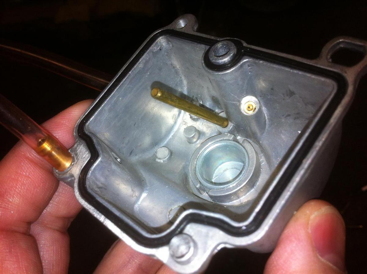

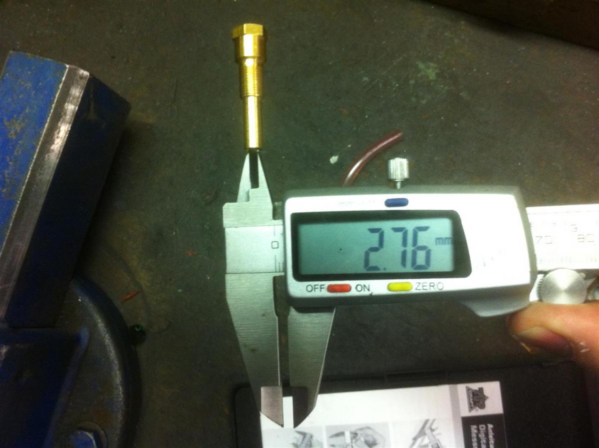

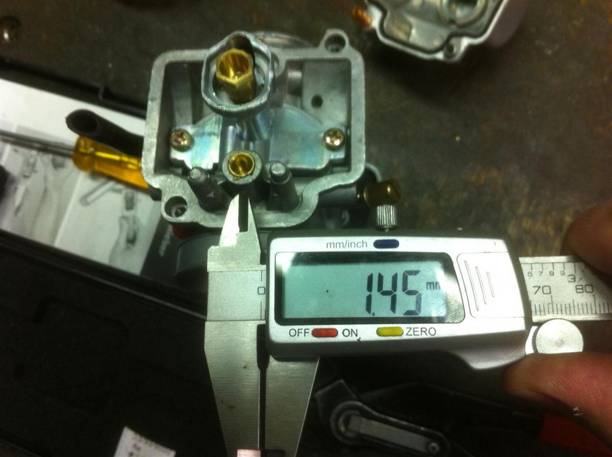

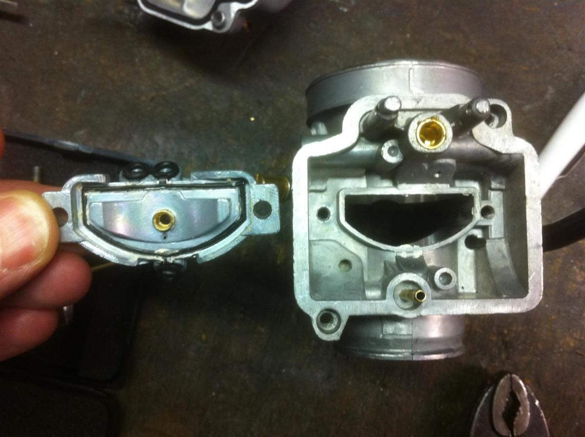

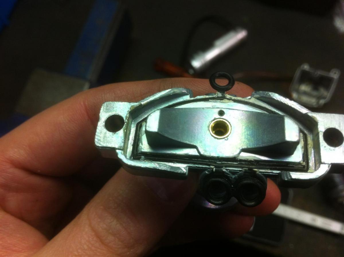

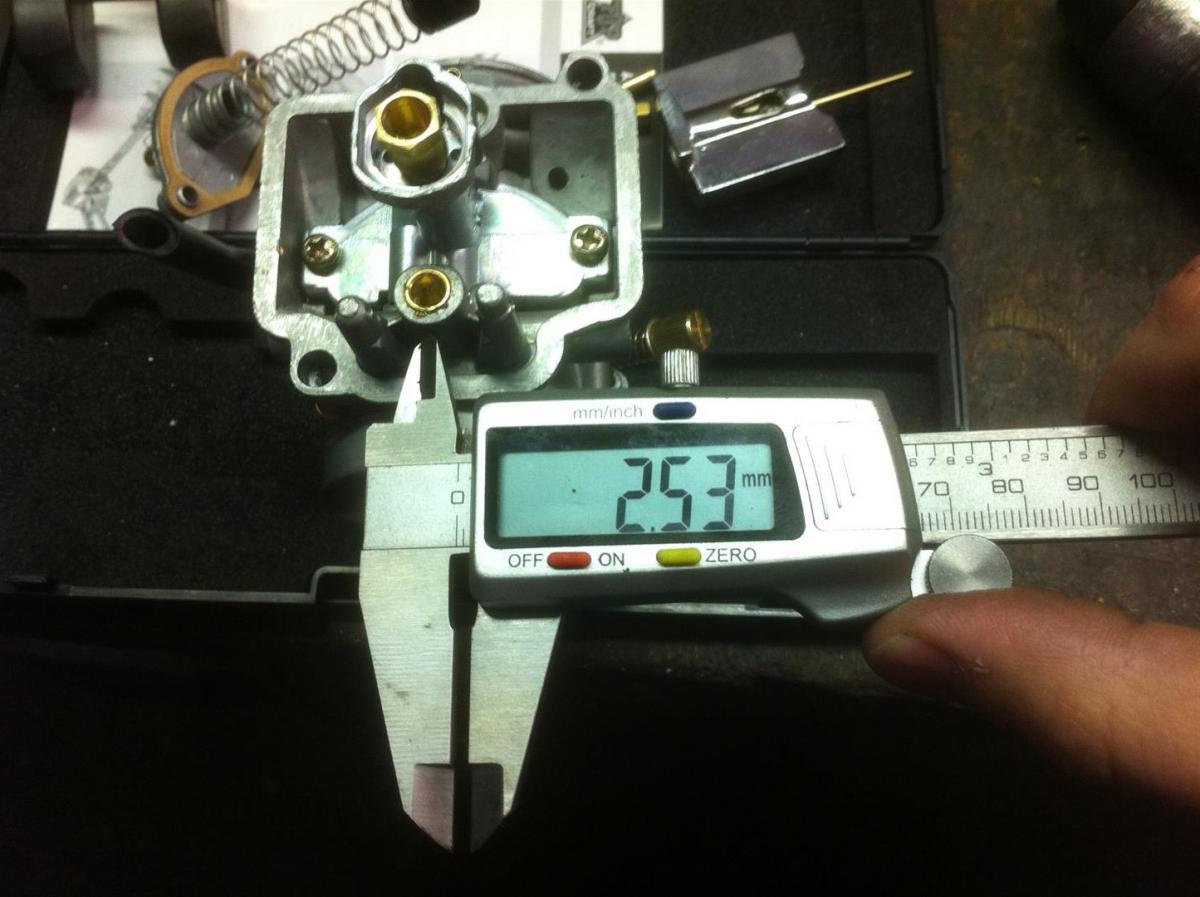

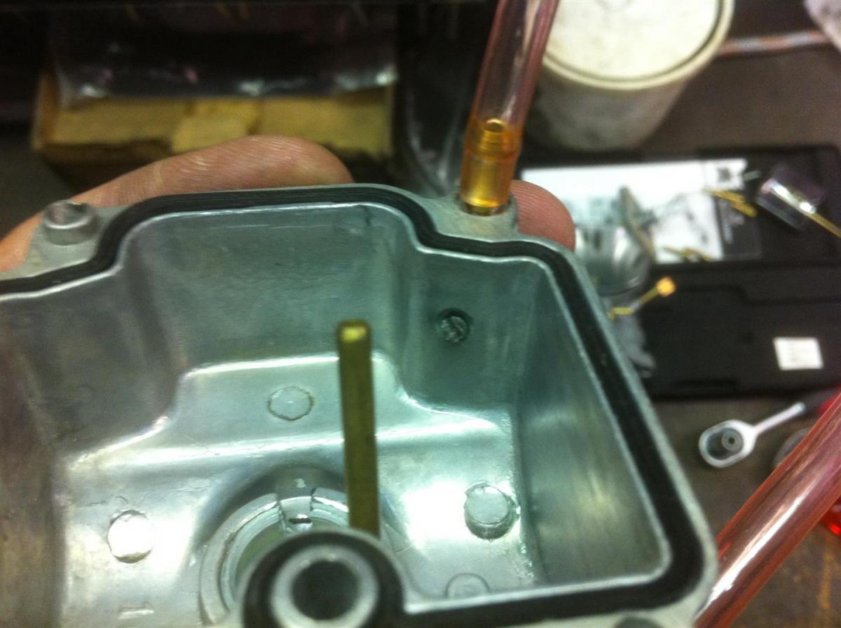

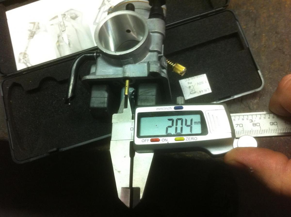

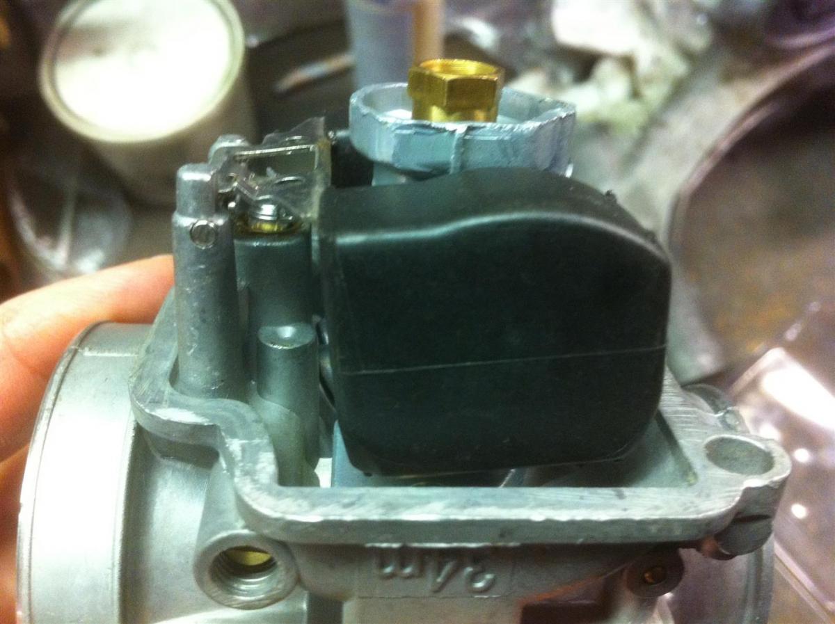

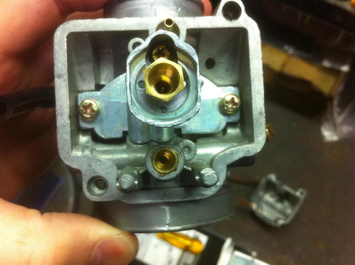

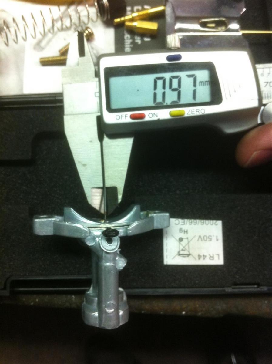

Der OKO in der neuen Rev. hat doch tatsächlich ganze 0,2 mm größeres Loch? 1,2 zu 1,4 :wallbash:  Hier mal ein paar Bilder:

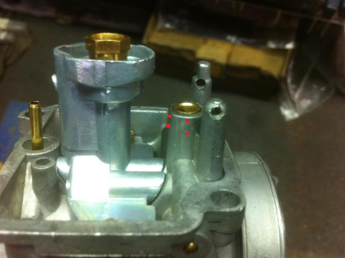

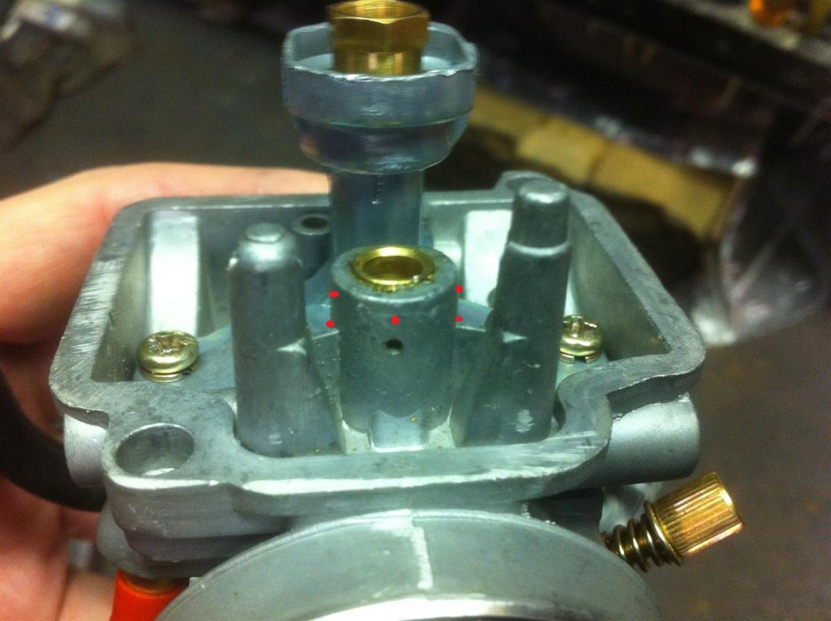

So wie ich das verstanden habe werde ich nun hier weitere Bohrungen setzten (Durchmesser: 2 mm):
post-35251-0-46518000-1388741223_thumb.j post-35251-0-57636900-1388741273_thumb.j
Denkfehler! Die obersten, angezeichneten Punkte, kommen nicht über die jetzige Bohrung sondern da drunter...
attachicon.gifIMG_4413 (Groß).JPGattachicon.gifIMG_4414 (Groß).JPGattachicon.gifIMG_4418 (Groß).JPGattachicon.gifIMG_4419 (Groß).JPGattachicon.gifIMG_4420 (Groß).JPGattachicon.gifIMG_4421 (Groß).JPGattachicon.gifIMG_4422 (Groß).JPGattachicon.gifIMG_4423 (Groß).JPGattachicon.gifIMG_4424 (Groß).JPGattachicon.gifIMG_4425 (Groß).JPG
Jap, ganz genau.
Ich hab die bei mir um 90° versetzt und ca. 2-3 mm drunter/drüber angesetzt.

Versteht sich von selbst, trotzdem sage ich es, bitte nicht zu tief bohren, ich bin seinerzeit mal im Nadelsitz gelandet :-(((

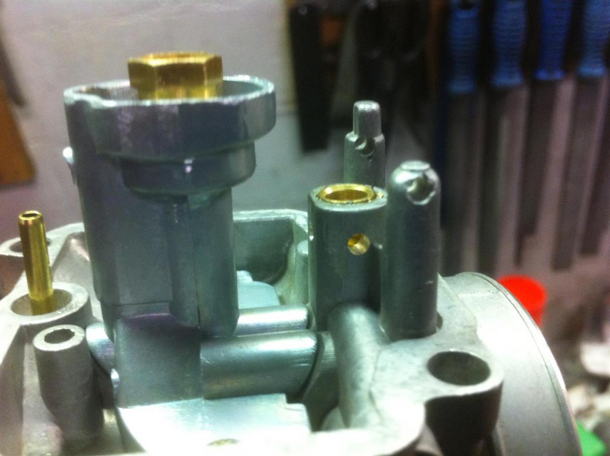

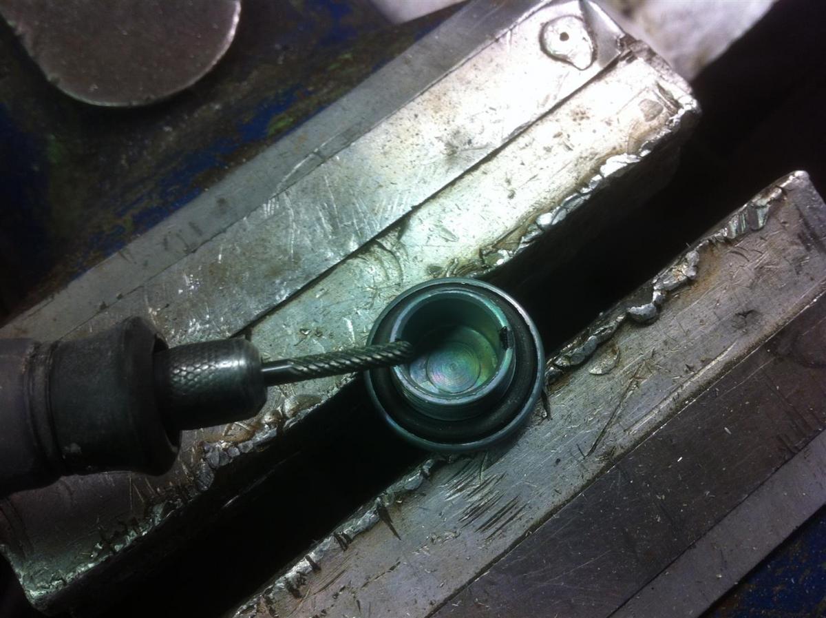

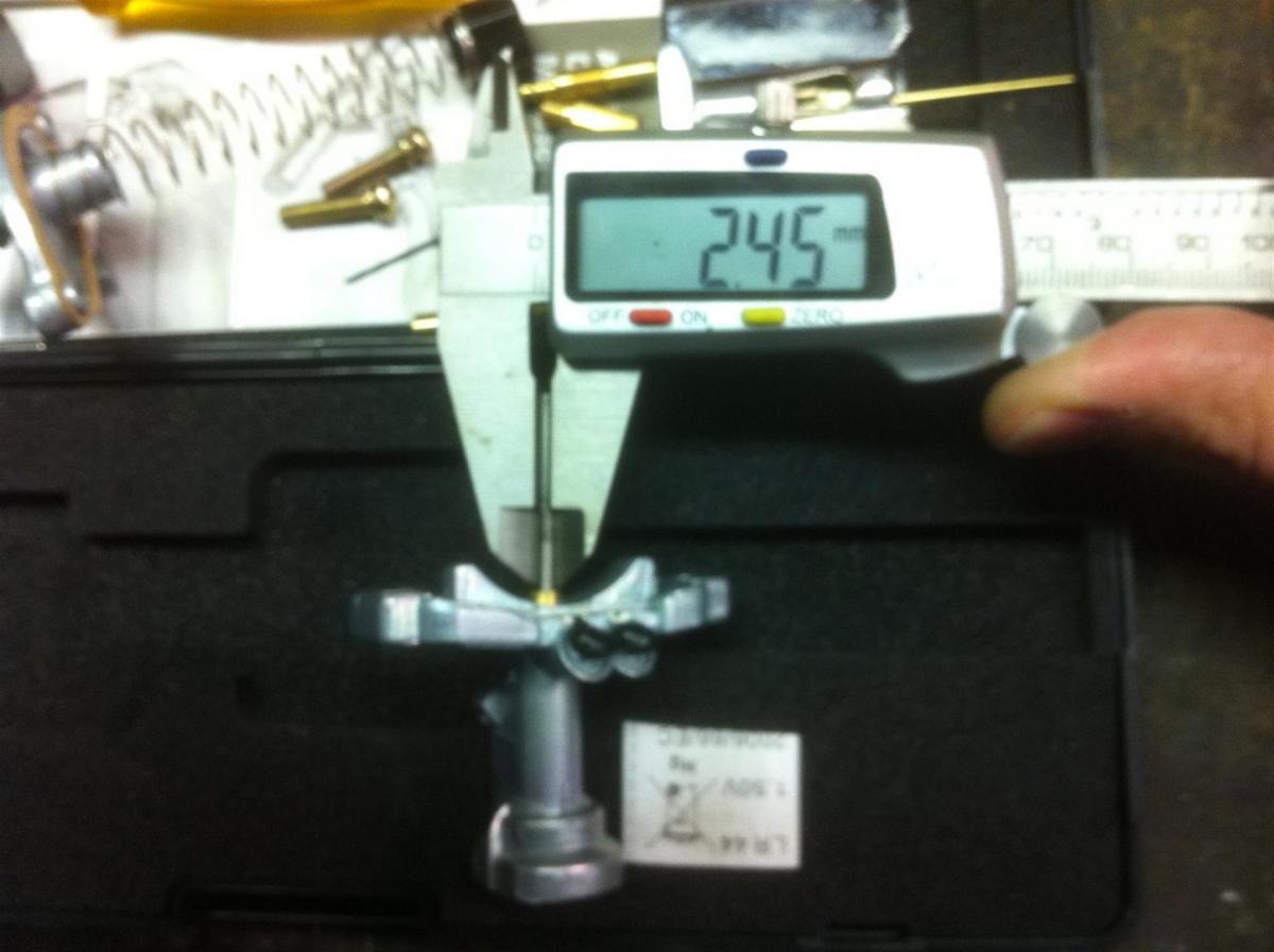

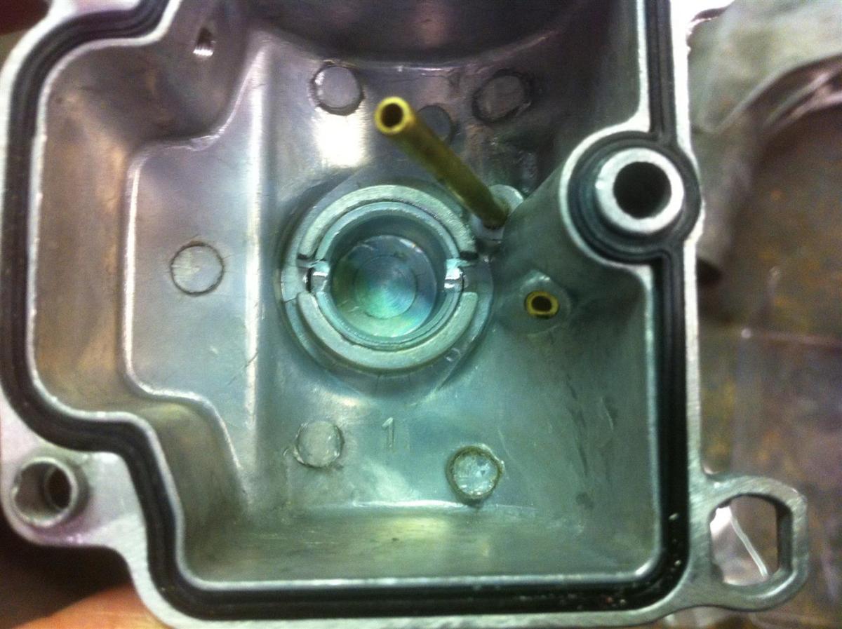

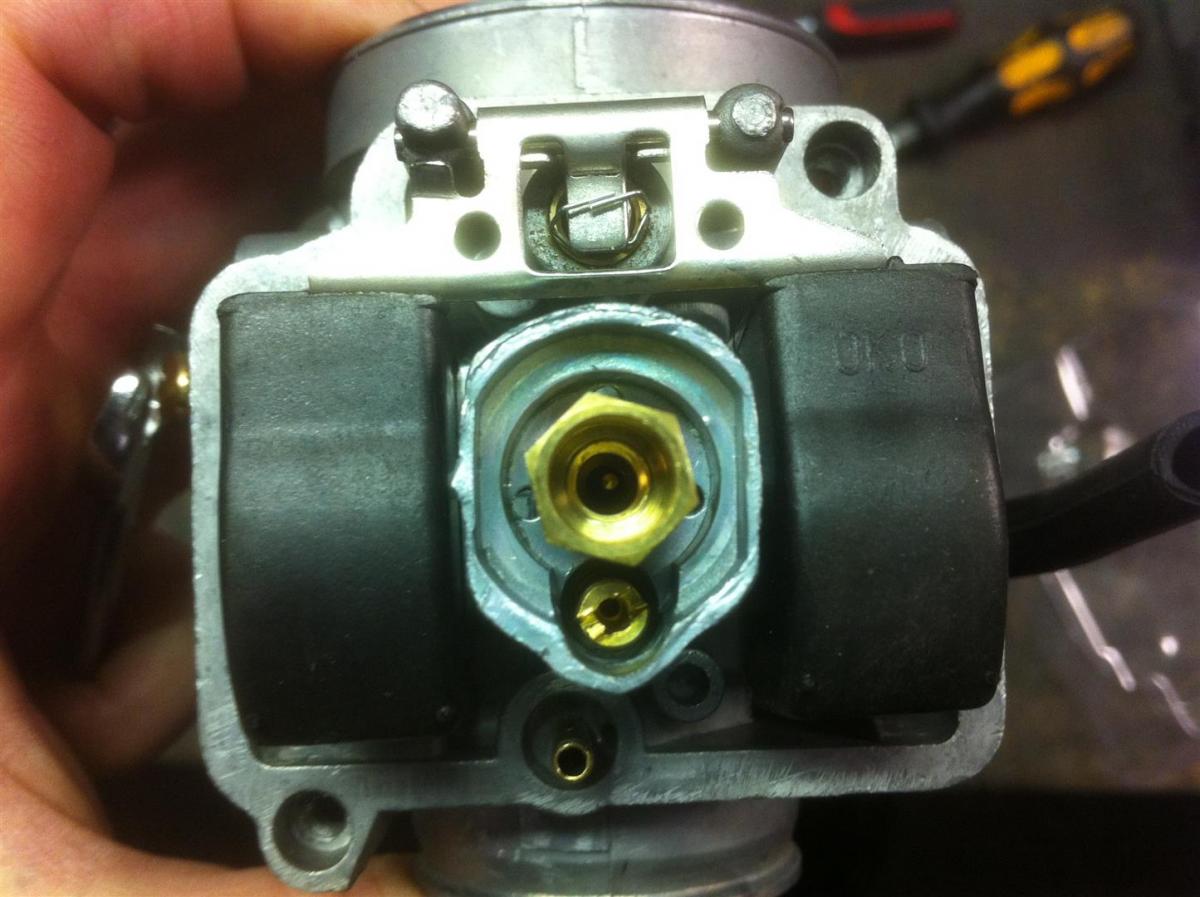

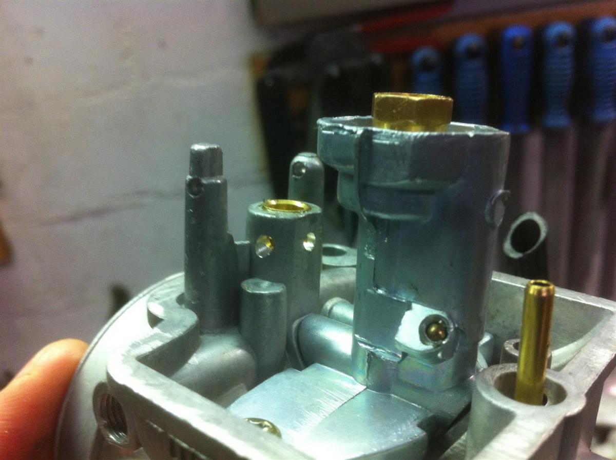

Komme gerade vom Bohren:
post-35251-0-46865300-1388761587_thumb.jpost-35251-0-72507300-1388761589_thumb.jpost-35251-0-79923300-1388761591_thumb.jpost-35251-0-07355700-1388761593_thumb.jpost-35251-0-29784000-1388761595_thumb.jpost-35251-0-78414700-1388761597_thumb.jpost-35251-0-48645700-1388761599_thumb.jpost-35251-0-13053600-1388761601_thumb.jpost-35251-0-78012900-1388761602_thumb.jpost-35251-0-77474700-1388761604_thumb.jpost-35251-0-27866300-1388761691_thumb.jpost-35251-0-30329800-1388761693_thumb.jpost-35251-0-92622700-1388761694_thumb.j
Habe den PJ mit ner M3 Schraube zu gemacht. Die Bohrung von der ND auf 1,0 mm aufgebohrt, Loch von der Bohrung für die Nadel habe ich so gelassen (war/ist 2,45 mm), Ventilsitz auf 2,5 mm aufgebohrt, 4 Bohrung á 2,5 mm eingebracht, Mutter der Vergaserwanne mit schlitzen versehen, und die Hauptleitung auf 4 mm aufgebohrt. Der Messinganschluss war doch unten tatsächlich nur 2,5 mm ?!?
