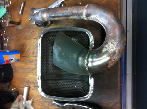

Was meint ihr? Kann man das mal so lassen? Bin gespannt wie's ausschaut mit Vorreso und PS mäßig wieviel wenn alles passt mit der neuen Box.
MHR + alten Malossi Kolben
35er AS
Quetschkante: 1.2mm
ÜZ: 130/190 auf NSR, zurzeit aber auf Sip Road
Auslassbreite: 66%
Fußdichtung: 0.8mm
Kopfdichtung: 1.5mm

die wenigen schweisspünktchen bei der halterung sind doch schon seit geraumer zeit ein kritikpunkt.
ich werde bei meiner wohl seitlich an der halterung analog zum originalauspuff schweissnähte setzen denn auf solche Momente bin ich nicht scharf.
...fahren kann ich aber im Moment leider noch immer nicht damit da sie nicht an eine 180SS mit Hauptständer passt (dazu müsste der Krümmerverlauf anders, also näher am auspuffkorpus,  sein)
