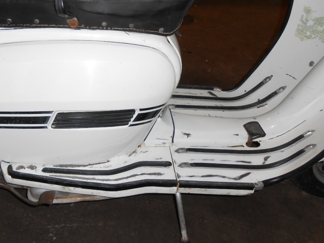

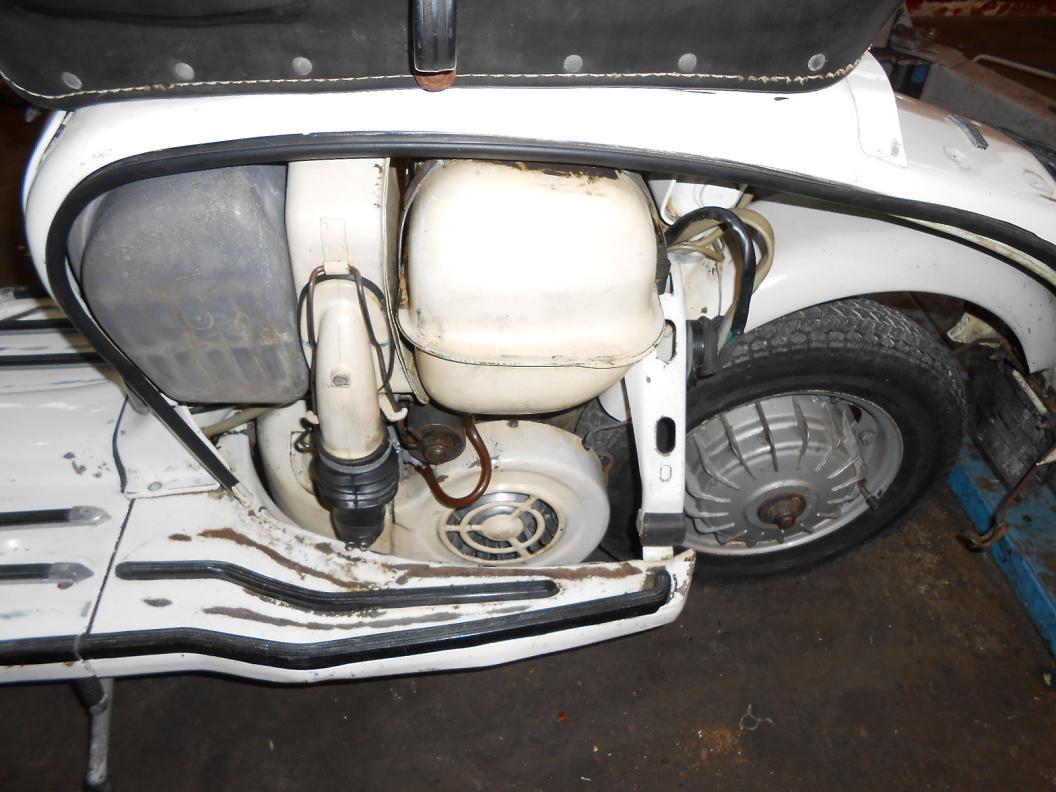

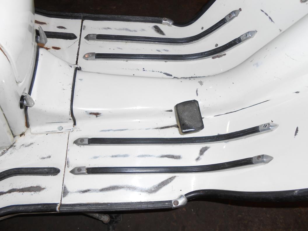

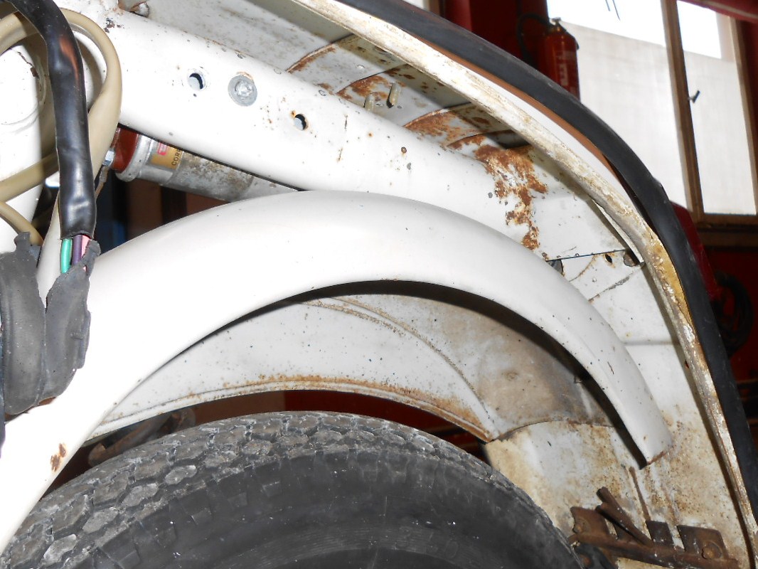

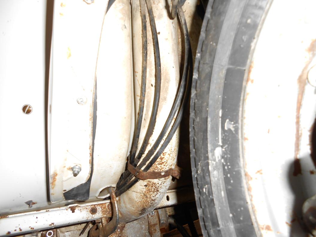

Vielen Dank für die prompten und kompetenten Antworten - hier ein paar Bilder...

wenn patina/originaloptik, dann alles sichtbare, dass nicht kaputt, also gerissen, gebrochen etc. ist, belassen (ausser reifen :-D ):
bowdenzüge würde ich nur die innenseelen tauschen, die hüllen sind fast immer noch gut und sehen einfach deutlich anders aus als die neuen. die sind mehr richtung beigegrau statt dem neuen mausgrau. dito gummiteile, warum tauschen? solange sie nicht zerissen oder sehr deutlich zerstört sind, sind die alten meist besser in der passform und sie lassen sich mit einem reiniger gut aufarbeiten.
überhaupt würde ich mir überlegen, ob ich groß zerlegen würde wie es einige hier im forum exerziert haben. ich habe wirklich nur die technik überholt und fahre seit 15 jahren so rum, auch im regen. und ich kann keinen großartigen fortschritt der patina erkennen.

Owatrol NUR auf die Roststellen. Kenne zwei Leute, die das grossflächig aufgetragen haben und denen es den Lack versaut hat (vergilbter/gelber Lack, der im O-Ton weiss war). Sollte man an einer Stelle mal probieren und die "Reaktion" des O-Lacks abwarten. Muss nicht auftreten, kriegt man aber später schlecht wieder weg, wenn doch.
