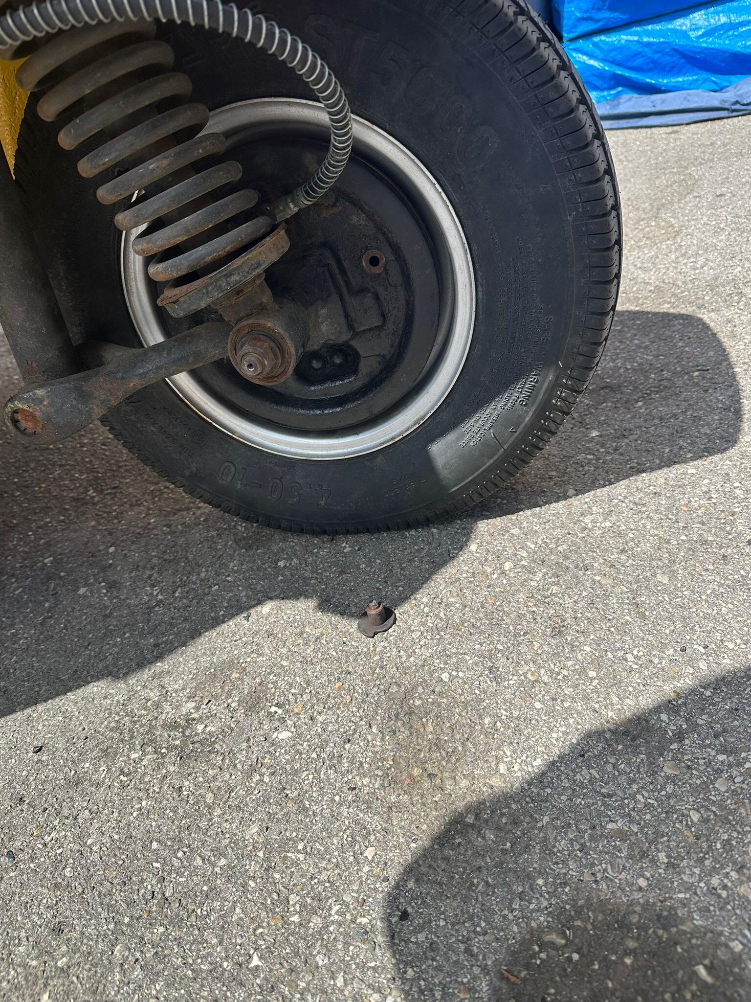

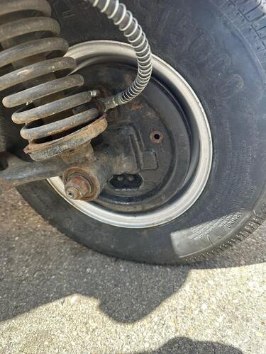

  1. Hallo! Bei meiner P ist der (am Boden liegende) Bolzen abgerissen - gibt es den Einzeln oder muss die kpl. Bremsankerplatte ausgetauscht werden? Beste Grüße und vielen Dank! Roland
