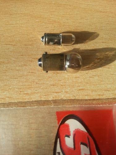

Uh, sorry. Da hab ich dein Bild von weiter vorn falsch gedeutet - und Rita hatte doch recht.
post-40811-0-14742100-1422897064_thumb.j
Ich nehm dir die falschen Birnen ab,
achwas, danke [emoji41] die werden verteilt und landen in div. oldie-vorratskammern [emoji106] ...
t5rainer hat mir möglicherweise die richtigen gelinkt... ich wusste (bisher) nicht dass der sockeldurchmesser in der sockelbezeichnung enthalten ist, dann hätte ich es selber bemerken können [emoji106] against what learned [emoji16]
