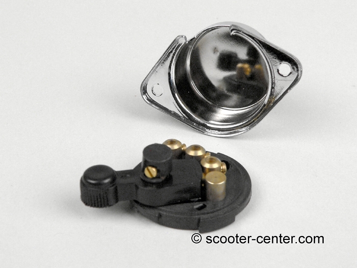

ich bin gerade dabei nen sehr einfachen Oldie Lichtschalter umzubasteln. Der hat 3 Stellungen
Ich möchte dort Kill Licht an und fernlicht unterbringen.
Nun zur eigentlichen Frage:
Ist es möglich oder eher abzuraten Kill über die Birne zu leiten. Der Strom über die Birne ist dann natürlich aus.
Also das grüne Killkabel läuft dann durch die Abblendbirne auf Masse.
Ballert dann die Birne durch? Ich hab keine Ahnung was über das Killkabel überhaupt für Strom/Spannung  auf Masse gelenkt wird.
Gruß tarzan
um welchen schalter gehts? fotos bitte.
das "kill" kabel kommt von der zündspule. wenn der killschalter auf masse geschalten ist kommt halt keine zündfunke an die kerze. d.h.motor gar nicht erst an oder er geht aus.
==> "strom" vom killschalter/ zündspule hat nichts mit dem lichtkreislauf der zgp zu tunt.

Vom Grundding her geht es mir nur darum ob die Birne es aushält wenn das Killkabel über die Birne und damit weiter auf Masse geschaltet wird. (Natürlich nicht dauerhaft, das ist logisch sondernnur um den Motor auszuschalten)
Wenn die Birne durchgebrannt ist geht der Killschalter natürlich nimmer.
warum willst du das so verschalten?
das licht muss ja vorher auch strom bekommen und dann willst du noch zusätzlich, um den motor abzustellen, die zündspule über die scheinwerferbirne schalten?

Der GS Schalter den ich verbauen werde hat nur 2 Stellungen. Der Plan ist einen Blinkschalter anzupassen so das ich 3 Schalterstellungen habe.
Normalerweise hat der GS Lenker ein Zündschloß und deshalb braucht der Licht/Hupenschalter nur 2 Stellungen von Abblend zu Fernlicht.
Ich will aber kein Zündschloß verbauen.
Jetzt habe ich die Wahl mit einem Blinkschlter zu improvisieren (siehe oben) oder aber irgendwo einen externen Killschalter zu verlegen.
Alles in einem Schalter wäre mir das liebste. Stehe halt auf Minimalelektrik.
In dem Schalter wäre das halt nur so zu bewerkstelligen.
Ich hab halt überhaupt keinen Plan was für Ströme über Kill abgeleitet werden. Das ist ja gerade meine  Frage ob das ganz gering ist oder die Birne durchballert.
Muß ich doch mal mit dem Voltmeter und ner Birne wo eh ein Faden durch ist bei.
man könnte vielleicht den teil vom kabelbaum so ubauen das der schalter masse schaltet und nicht plus.
Danke für den gedankenanstoß. So bin ich evtl. auf eine Lösung gekommen.

wenn du den schalter auf 3 stellungen umgebaut bekommst wäre das mit der geschalten masse realisierbar
Ja ich würde halt nen Blinkschalter zum Lichtschalter umbasteln.
Es handelt sich um diesen Schalter.
Ich würde dann Dauerabblendlicht legen.
post-12728-0-21722500-1422661113_thumb.j
Dann an die Kontaktstöpsel:
     o Kill  o Masse  o Leitung zum Fernlicht o Plus
2 sind halt immer miteinander verbunden.
  • Wenn die linken verbunden sind dann ist halt Kill.
  • Auf Mittelstellung Gibts keinen Stromfluß, alledings ist dann ja das Dauerlicht an. (Also eine externe direkte Plus Leitung an Abblendlicht)
  • Wenn die rechten verbunden sind dann geht zusätzlich zu dem Dauerabblendlich das Fernlicht an.
Bearbeitet von tarzan
an dem anschluss ganz rechts auf dem bild gibt es keine möglichkeit ein kabel anzuschliessen?
ich würde auch noch mal testen was die lampen machen wenn da zum motor aus machen die zündspule darauf gelegt wird. bzw. würde dann auch der strom der zündspule über die lichtspule auf masse fliessen.
Bei dem Schalter sind der rechte und der linke Gnubbel miteinenader verbunden. Diese Verbindung werde ich noch trennen.
Den Gnubbel ganz rechts werde ich dann noch durchbohren und mit einer Klemmschraube versehen.
Was meinst du mit dem was die Lampen machen. Original wird die masse ja auch direkt am Lenker auf masse gelegt. Oder meinst du so wie der erste plan war Kill durch die Birne abfleißen zu lassen.
elektrisch funktioniert das so. ob das dann auch die bauteile mitmachen kann ich nicht sagen.
attachicon.giflichtschalter kill masse geschalten.pptx
Bei deiner Zeichnung(Vielen Dank übrigens) werden aber doch bei der Stellung "Motor aus" das Stromführende Fernlichtkabel mit dem Killkabel verbunden?

mach die Leitung nicht direkt zum Fernlicht.... steuer damit ein Umschaltrelais, das zwischen Abblend und Fernlicht wechselt....
sowas in die richtung. wo bei jetzt bei tageslicht betrachtet wärs interessant ob das funktioniert wenn die zündspannung gegen den lichtstrom kämpft. :blink::wacko:
