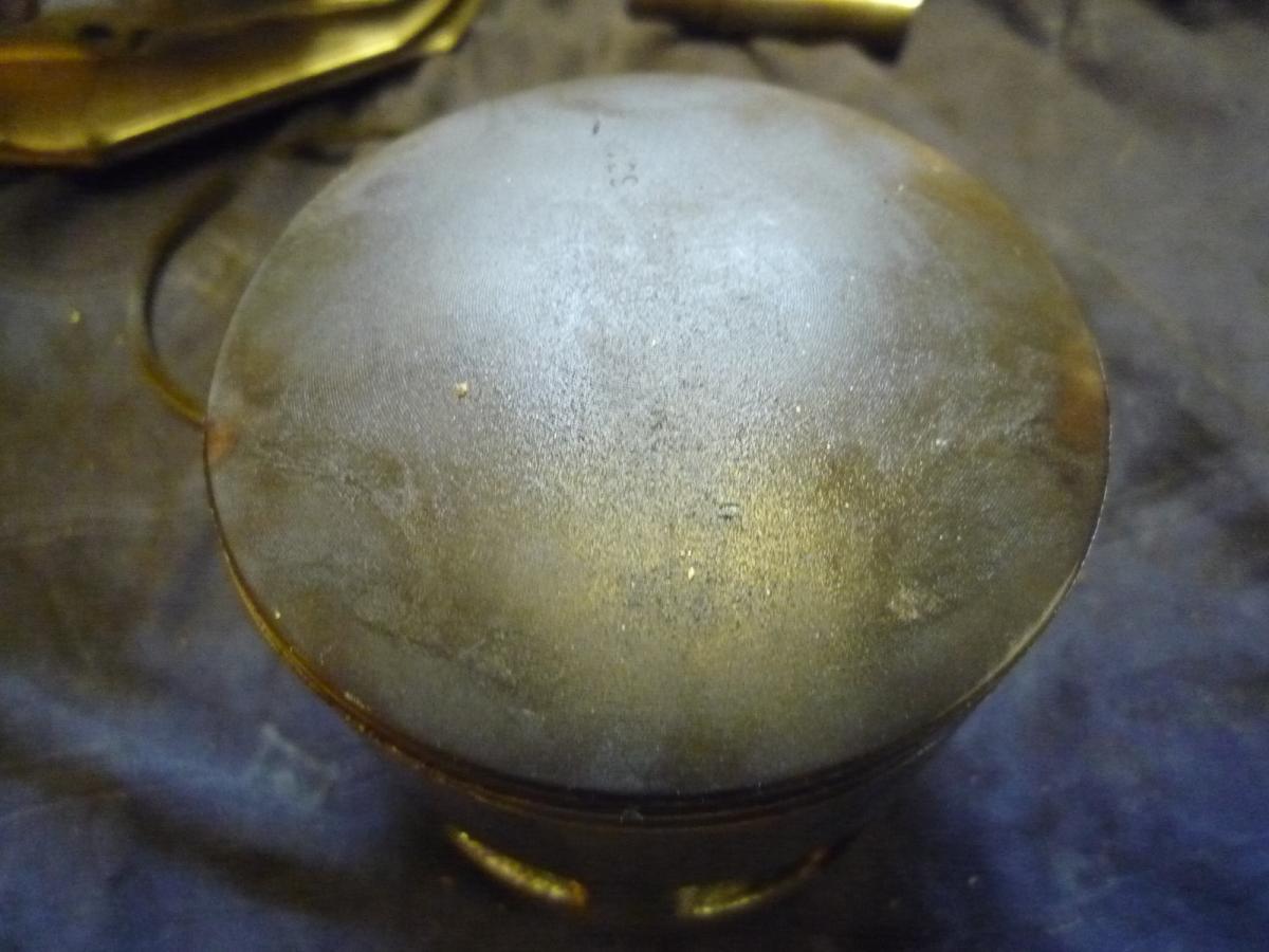

Kolben sieht aktuell nicht unbedingt nach "zu heiss" aus.
Zu schnell zu hart am gas?
35 Km seit Kiel runter, nach dem Tanken auch wieder etwa 10 Km in Teillast runter und dann schlagartig abgeklemmt.
post-19380-0-50206700-1368124959_thumb.j
EGT am Moped? Ne oder ?
Heißer Kolben heißt für dich also Loch im Kolben?
Wieviele km hat der Kolben runter?
Foto von Zylinderkopfdichtfläche und vom Zylinder?

Hab da auch nichts anderes behauptet als "zu mager".
Kiste ist bei Teillast abgeklemmt und eben diesen Bereich hatte ich vorher mal wegen Sprotzeln eine Raste magerer gemacht. Soweit klar.
Membran hatte ich etwa 500Km vorher mal raus gehabt, da war das noch nicht gewesen.
War eben mal ein gedanklicher Ansatz, bin da noch ein bischen ratlos.
der kolbenboden sieht doch aus wie sandgestrahlt - das ding müsste eigentlich wie ein wecker gerasselt haben. eindeutig zu mager -> detonationen -> wärmeein- und materialabtrag -> klemmer.
Danke. Ja, ist klar.
Meine Frage hier ging um das vorherige auffällige rumrotzen in Teillast, verbunden mit schlechten Übergang in den reso.
Deswegen an der JLJ eine Raste magerer (von 3. auf 2. Raste) und schon klemmt mir die blöde Mühle unterm Ar.. weg.
Passt irgendwie nicht zusammen. Erst viel zu fett, dann viel zu mager, bei einem Clip.
Muss den Fehler vorher finden sonst wird mir der Spass zu teuer.
