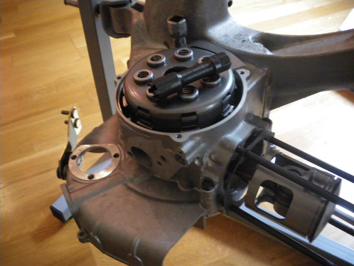

"gescheites" Werkzeug ;-)
post-12688-0-65216800-1345397951_thumb.j
Grüße aus Augsburg
BABA'S
Ich hab´ "gescheites" Werkzeug, bin doch kein Husch-Pfusch-Schrauber :-).
