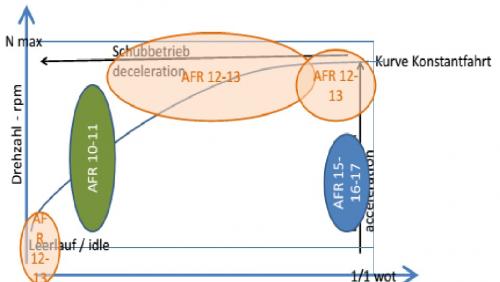

Was fahrt Ihr so für Lambda-Werte?
a) 3. Gang Hahn auf und beschleunigen,
b) Vmax Hahn zu,
c) Normalfahrt Teillast?
d) voll ausdrehen (3. oder 2. Gang) (bei mir: AFR12,5 und >650°C - klemmt)
Gruß Bernt

@Rainer: Dass Du a) als irrelevant einstufst, macht mich etwas unsicher.
Aber m.M.n. ist a) 3.Gang Hahn auf wichtig, um zu sehen, ob man z.B. bergauf zu mager ist
Also praktisch hohe Last - weniger Drehzahl. DIAGRAMM : die senkrechte Linie rechts
b) ist vielleicht nicht wirklich wichtig, aber auch kein Aufwand zu testen DIAGRAMM: die horizontale oben
DZM habe ich leider keinen! Weckt mich, wenn Zeitronix das ins Gerät packt.
Ausdrehen im 2. (oder 3. )
bei 1200 Fahrenheit(=650C) macht mein Cylander, trotz recht korrektem Laufspiel, zu(=aus)
c) wäre, wenn mann ganz gemütlich den Hahn immer weiter öffnet und quasi nicht beschleunigt. Cruisen bei jeweliger Hahn-Stellung )(DIAGRAMM: die quasi-Diagonale)
Die Zusammenstellung aus a-b-c-d resultiert aus meinem Diagramm: X Gasstellung, y Drehzahl
Lasse mich aber auch gerne über Eure Fahrzyklen belehren.
Gruß Bernt

So sieht das grad aus:
Erklärung: Leerlauf ist links unten die Ecke. Die x-Achse ist Gasstellung. Y ist Drehzahl.
Am rechten Rand hoch ist das Beschleunigen Vollgas aus Tuckern im 4.Gang.
Rechts oben sieht man den 3.Gang ausgedreht.
Ganz Oben die Linie ist bei Fullspeed den GasHahn zu.
Die AFR11 beim Beschleunigen machen sich nicht negativ bemerkbar - hier muß der Prüfstand zeigen, was los ist.
Bei Konstantfahrt knattert es so bisschen - Cutaway 2,0 wäre hier angesagt. 2,5 war wieder eher auf der mageren Seite.
Was mich interessieren würde: Kann mal einer von Euch real so ein Diagramm abfahren ? (und dazu sagen, ob seine Maschine sauber läuft)
Wer der Meinung ist, dass das alles quatsch ist, kann es ja lassen.
p.s.: Bergfahrt rückt in greifbare Nähe.
Ganz klar ist jetzt auch, dass ein abmagern bei "Hahn plötzlich auf" nicht länger als 1 Sekunde dauern muß.
Gruß Bernt
