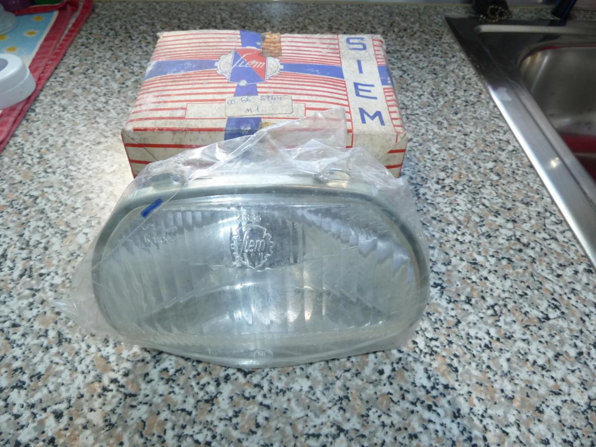

zum Vergleich Originalscheinwerfer mit Originalverpackung
Es sind bei dem Retro-Repro-Siem einfach alle Teilen in einer mäßigen Ausführung (Halteblech der Fassung, Fixierungsring des Glases, Streuscheibe etc.).
Am Besten bist du noch bedient wenn du nur den Reflektor und die Dichtung wechselst, wenn das Glas noch in Ordnung, dann ist der Originalzustand halbwegs gewahrt.
