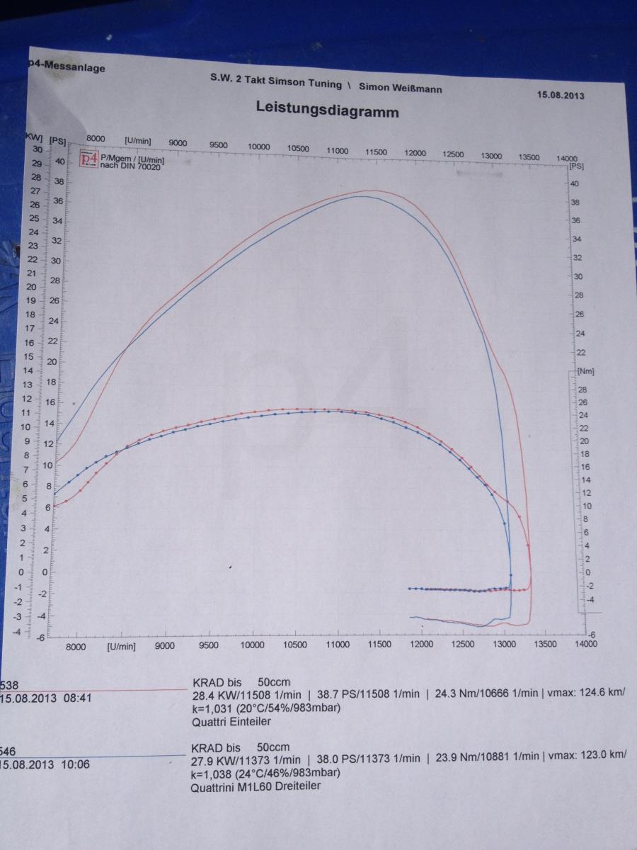

Bin gerade vom Prüfstandstand zurück.
Hier mal rot der Einteiler und blau der Dreiteiler M1L60

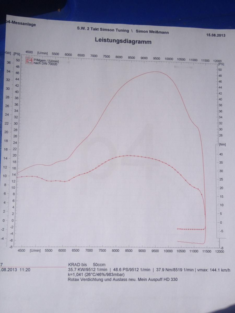

Der Rotax hat mich heute sehr entzückt, durchs bedüsen und die Zündung nochmal 1,7PS und ein paar Nm rausgeholt
Wenn ich jetzt die Nebenauslässe sauber bearbeite sind 100% die 50 voll. Mal sehen ob ich bis Bremen dazu komme.
Jetzt brauche ich nurnoch nen Betonmischer .... :wheeeha:
