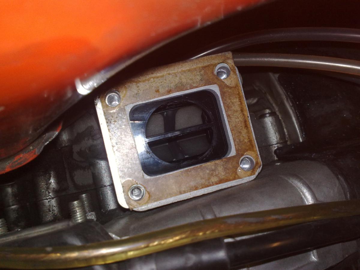

Alltagskarre, 221er mit Sip-Road und 28 Keihin.
Schönen Gruß
Edit@tenand 34x30mm oval
post-1677-0-82196600-1320764421_thumb.jp

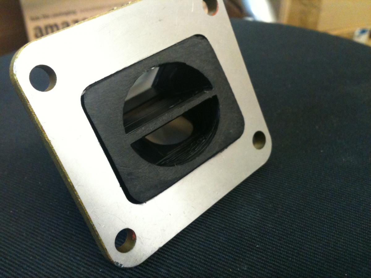

Meiner ist seit gestern eingebaut. Heute morgen auf dem Weg zur Arbeit kaum spürbarer Vorteil vor Reso. Aber auf den wenigen km ist das wohl kaum zu sagen. Werde das nachher nochmal auf dem Rückweg beobachten. Bei den Maßen viel mir auf, daß die jeweils nen knappen mm kleiner sind als angegeben. Breite geht eh nicht mehr, aber Länge sind's jetzt nur 35mm statt 36mm. Liegt's vielleicht an der Einstellung des Druckers? Das du dort 36mm angibst, aber aufgrund der Liniendicke des Materials beim Herstellen am Ende 35 rauskommen?
post-28280-0-01432100-1320906667_thumb.j
Sitzt der wirklich so tief in der Membran? Das wärenicht so sinnvoll, strömungsmäßig.
Ja, und hat mich irgendwie gestört, da ja auch den ersten Bildern von Basti und von Carter die Stuffer bündig abschliessen.
Komisch! Schaut normal eher oben ein wenig raus und "klemmt" sich dann eben fest.
Was für eine Membran?
bgm RD350

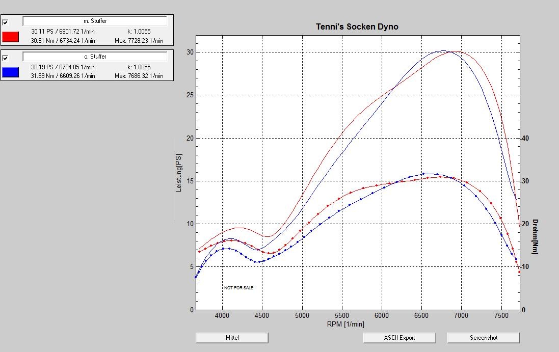

Hatte gestern die Möglichkeit ein Dyno als Vergleich zu machen. Setup 1:1 identisch. Lediglich der Zeitpunkt der Aufnahme liegt etwas auseinander. Ob's also am Wetter liegt, kann ich nicht ausschließen.
