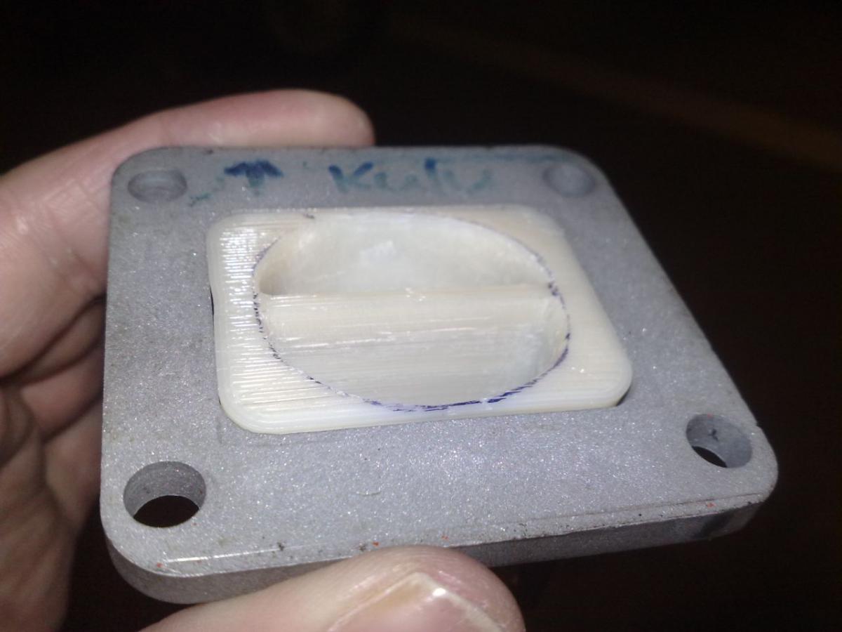

  • Das der Stuffer so versinkt soll nicht so sein. Ich werde sehen warum das so ist. Meine Muster waren nicht so. Melde mich bei dir André! Gruß Basti
  • Na klar, habe ihm schon im März eine Mail geschrieben, konnte mir zu dem Zeitpunkt auch nicht wirklich eine Antwort drauf geben. Habe das Teil auch nur zum Test ausgebaut nachdem Hausi von einem Probl
Ich habe die Stuffer nun etwas abgeändert, passen jetzt einwandfrei und "verklemmen" sich in der Membran..
Hier ein Austauschstuffer für CR125 VForce 3, für Leute die den originalen nicht verfräsen wollen oder dies bereits getan haben :wacko:

Per E-Mail reklamieren und nicht nur im GSF meckern :wacko: :wacko:
Basti
Schon gut das sich mal jemand mit dem Thema auseinander gesetzt hat. :wacko:
Hatte auch schon daran gedacht mal einen Stuffer zu drucken, hatte dann aber Bedenken wegen dem Material.
Um so schöner ist, dass es hält!

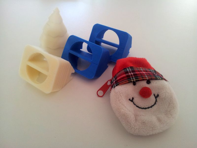

Wie lange dauert es einen Stuffer zu drucken?
Kann dein Drucker auch Stützmaterial drucken?
25-30 Minuten.
Stützmaterial geht im prinzip schon, muss man aber dann wegfräsen/schneiden.
Wasserlösliches wäre auch möglich, aber nur mit großem Aufwand.

deine makerbot-ergebnisse sehen echt gut aus.
die erste generation war da um längen gröber.
wir haben hier nun einen hp-drucker mit löslichem stützmaterial, aber da sind die abs und stützmaterialspulen leider viel teurer.
coole sache!
coole sache!
Ja ich bin auch zufrieden. Bin auch ständig am optimieren.
Bin nun auf 1,75mm Material umgestiegen (vorher 3mm).
Ist nun nochmals etwas besser geworden.
Das gute ist ja auch, dass man innerhalb von Sekunden mit Schleifpapier die Oberfläche absolut arschglatt bekommt. :wacko:

hab mir auch einen bestellt.
Mich würde interessieren, ob du noch feiner drucken kannst?
Was verstehst du unter feiner?
Eine glattere Oberfläche?
Das geht leider nicht. Aber die Auflösung der einzelnen Layer liegt bei unter 0,3mm. Das ist schon recht fein.

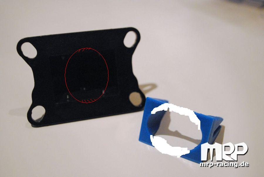

Kann man den Stuffer dauerhaft haltbar in den Membranblock einkleben? Fahre einen Ansauger von Dir mit 30er Innendurchmesser und überlege den Stuffer in der Mitte zu teilen (dann blieb rechts und links jeweils ein halber Stuffer über) um den Querschnitt des Ansaugers bis in die Membran durch zu bringen. Dann muss nur noch ein wenig Material aus der Membran weichen (siehe Schraffierung)
post-9192-0-04020000-1326036019_thumb.jp
Bearbeitet von AK200
Wenn du das mit einem benzinfesten Kunststoffkleber oder einem Epoxyharz einklebst, hält das sicherlich ewig und 3 Tage.
Basti
Basti
klasse, dann wird dir in den nächsten Tagen eine Bestellung ins Haus flattern
Die Auflösung der Layer.
Wobei 0,3mm echt gut ist.
Weiß gerade leider nicht mehr wie fein unser Drucker das konnte, sah aber etwas feiner aus.
Kann aber auch daran liegen, dass ich nie unter 1,5mm Materialstärke gegangen bin.
Das wäre vielleicht noch die einzige Optimierungsmöglichkeit, quasi alle Kanten im 3D Modell brechen, sodass der Plotter nicht dünner als 1mm werden muss.
Dann bilden sich eventuell weniger Fäden oder besser gesagt so dünne Ausläufer.
Da man das Zeug aber ja wirklich toll schleifen kann macht das nix. Nur das Endprodukt würde eventuell direkt netter aussehen.

@MaRi: Die dünnen Fäden entstehen dann, wenn ich z.b. 2 Türme mache, die nicht miteinander verbunden sind. Es wird dann immer 1 Layer an Turm 1 gemacht, dann einer an Turm 2, dann wieder einer an Turm 1, Turm 2 .... usw.....
Der Vorschub des Kunstoffs wird dann natürlich gestoppt, ein kleiner Faden oder ein kleiner "Hubbel" kann da aber schon entstehen.
HP Drucker oder andere käufliche Maschinen bieten schon (noch) eine etwas bessere Qualität.
Preis der Maschine und vor allem auch die Preise des Rohmaterials sind aber absolut nicht vergleichbar.
Eine bezahlbare Fertigung von Stuffern oder sowas wäre da nicht machbar.
