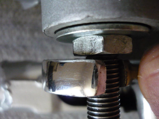

Passt nicht ganz. Es passt bei mir erst dann wenn man ca. 2mm distanziert. Möchte ungern an diesen herum schleifen hoffe ja immer noch das ich meine eigentlichen Forklinks noch bekomme.Die für die Bremse bearbeitet wurden sind. Jedoch bin ich mir noch nicht sicher ob das die richtige Lösung ist.
ich habe das gleiche problem evergreen disc brake forklinks und scootrs oder orignale scheibenbremse. es ist an jeder seite zwische forklinks und bremse ein spalt ca. 1-2 mm. hab das auch schon an dl und li gabel probiert. ist das noirmal oder nicht aber zu vernachlässigen?

hier sieht man das spalt zwischen forklink und bremse. auf beiden seiten 1-2mm. kann man das lassen? ich habe die forklinks mal gewechselt und es liegt an den scheibenbremseforklinks von evergreen.
Ist das eine Unterlegscheibe oder dieser Pilz ( der es sein muss)?
Verbauen würde ich das nicht so, könnte mir vorstellen, das die Buchsen Dir das mindestens mit erhötem Verschleiss verübeln.
Andere passen? Kannst Du nicht die dann verbauen?

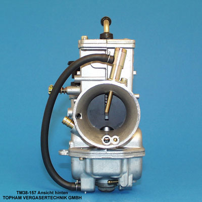

Ist die Powerjet-Düse eigentlich noch an ner anderen Stelle verbaut als in der Schwimmerkammer?
Habe hier eine Schwimmerkammer ohne entsprechende Bohrung, aber mit PJ-Anschluss (original von nem TM38, passt aber auch auf den TM35).
wenns dieser TMX ist:
post-29329-016393800 1306332657_thumb.jp
dann ist die PJ-Düse, oben drin !!
