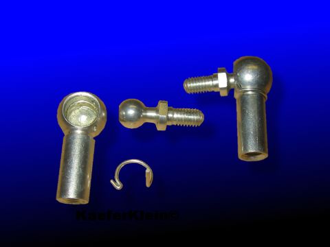

Wo bekomme ich einen Schaltarm - den zum schrauben. Bei meinem ist der Bolzen abgenudelt und ich hab Spiel im Gewerke.
Find nix in den üblichen Shops.
Und bitte jetzt nicht mit dem Tip "bau auf GP Schaltarm um" kommen, der Block bleibt zu... ;-)
:wacko:
Das Teil gibt es (warum auch immer)nicht als Nachbau. Umbau auf Kugelkopf ist eine feine Lösung des Problems.
Bearbeitet von Stromberg
@ Schmied: wenn du willst schau ich dir mal bei uns in der Garage. Sollte sich schon was finden. Ist dann halt gebraucht wenns nix macht. Komm allerdings erst morgen wieder hin. Sollt ich was finden könnt ichs in ein Kuvert stecken..... :wacko:
Genau. Das was ich in den Händen hatte war an dem Ende des Stellblocks einfach ein Stück normale, abgeflexte Schaltstange dran. Dann mit einem angeschweissten Gewinde und Kugelkopf an das Schaltärmchen.
