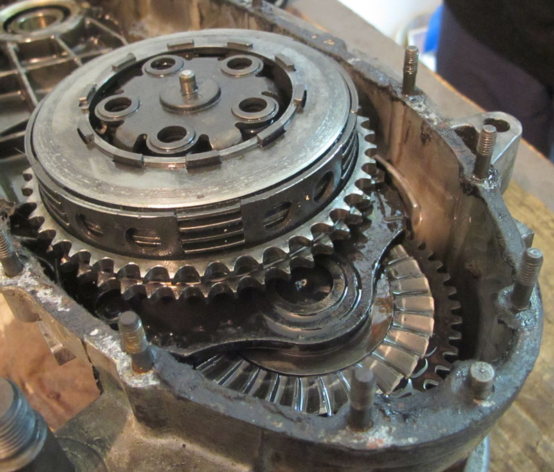

Kann mir bitte jemand sagen, wie ich die Kupplung runterbekomme?
Mit nem Kupplungskompressor (gibts bei SCK oder LTH) - zusammendrücken, Ring entfernen. Dann kannst du die Scheiben rausnehmen und die Mutter lösen... fertig! :thumbsdown:
