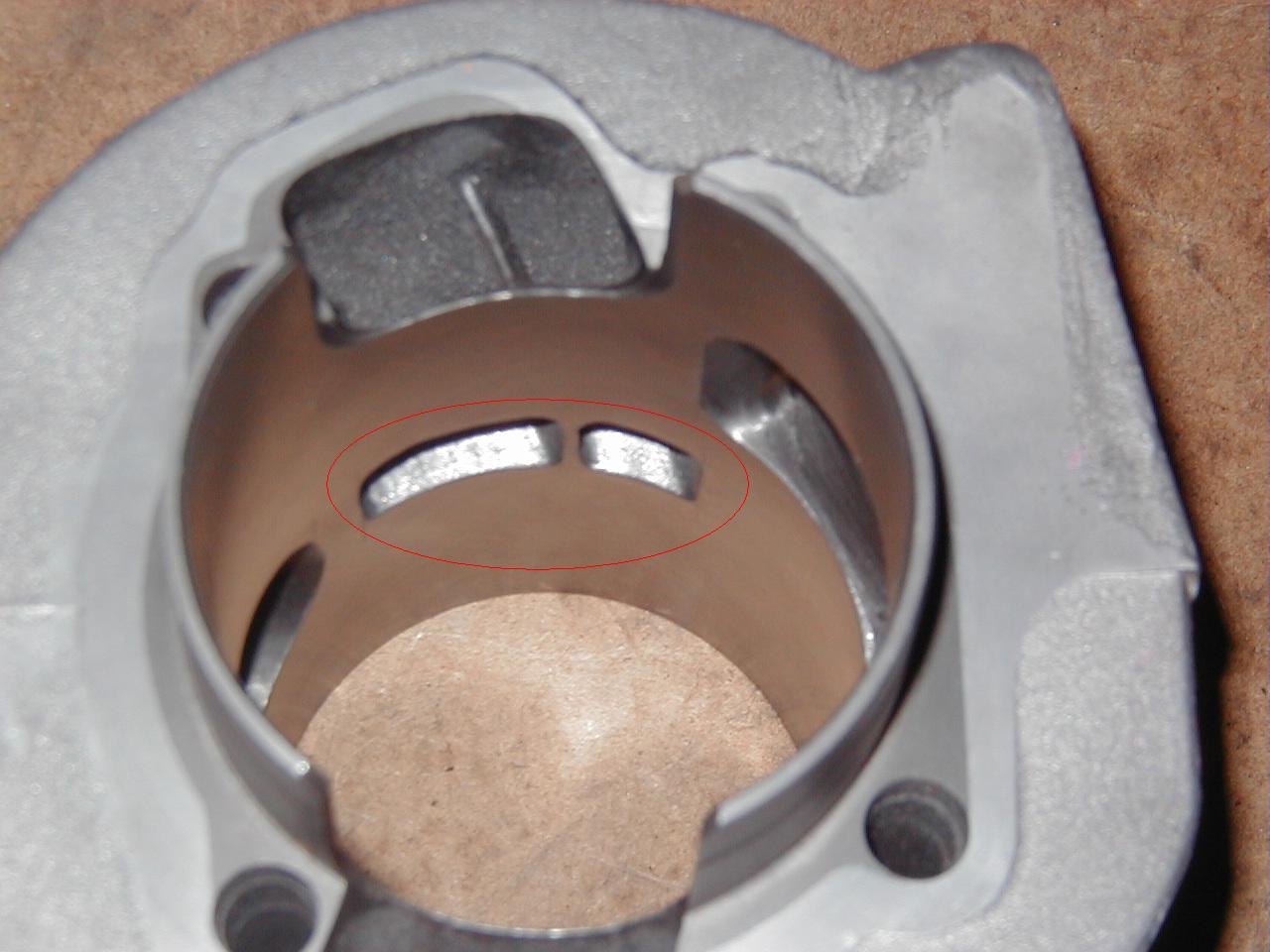

Seit dem von mir angeleierten Mugello-thema hab ich mir die muehe gegeben ein bissl zu recherchieren und auch ein bischen nachzurechnen (Time areas) sowie nachzulesen um das thema spuelung besser zu verstehen, und ich meine das die zusaetzlichen Ueberstroemfenster vom rapido schon sehr viel Platz lassen den Motor spaeter erheblich ueber den Niveaus des Mugellos zu tunen.
Meine Uberlegungen (weswegen ich ihn mir auch wahrscheinlich Im fruehjahr kaufen werde):
1. Spuelschlitzbreite gesamt kann um etliches hoeher gewaehlt werden, ohne das man das drehzahlniveau bzw. den vorauslass damit aendert
2. Spueleintrittswinkel koennen sowohl in der Horizontalebene als auch in der Z-Ebene besser aufgeteilt werden um somit bessere spuelung zu erreichen.
3. Auch wenn mir die Gussklumpentechnik (wie beim rapido ausgefuehrt) nicht so gefallt sollte er doch besser zu bearbeiten/handling sein und v.a. musz man ihm nicht gleich wieder ausnicasilieren, wenn man was dran macht, wobei es mich schon aergert das es speziell beim rapido schwer sein duerfte kanalteiler im auslass oder einlass reinzubauen.
4. Solch ein Leistungsunterschied vom GG-ALU zum Vollalu-zylinder wird wegen des hoeheren Laufspiels doch nicht sein, speziell wenn man diesen mit einem guten Guszkolben faehrt?
5. Mit dem meteor-kolben (bzw. custom meteor)vom mugello koennte man solcherart noch ein boostfenster realisieren um mehr Gemisch mit besserer Spuelungsqualitaet raufzubringen.
Vielleicht hab ich ja was uebersehen aber so weit gefaellt mir der rapido eigntlich ganz gut, auch, u.a., wegen der preisgestaltung
meinst du so wie bei den kleinen Mugellos V3
klar kann man machen, ist halt nicht viel Platz wennman nicht zum Einlass durchbrechen will, um die Schlitzsteuerung zu erhalten. Den Vorteil sehe ich eher in der besseren Schmierung und Kühlung des oberen Pleuellager, durchs vorbeiströmende Gemisch, als in einer besseren Füllung

Na weil ich mein wenn du ohne verlaengerung der Steuerzeit mehr Flaeche (aehnlich wie beim auspuff) hast zum reinlassen sollte das den Durchflusz erhoehen, so hab ich das zumindest aus der literatur rausgelesen. Und mit 4 spuelern kann man halt besser Zielen als mit 2 Reisenloechern wenn man auf die selben Querschnitte kommen moechte.
Hmmm also wenn ich ihn mir kaufe (was noch ein bissl dauern wird dank finanzen:-( ) moechte ich schon die winkel und Querschnitte veraendern, da speziell durch das Vorhandensein von secondaries (wie immer das auf Teitsch heiszt? hilfsspueler?) die moeglichkeit steigt rumzuspielen, und ich nehm an dasz es schon empfehlenswert sein wird da rumzuspielen da der Rapido ja das transferoutlet vom TS1 hat (so gelesen) und der seines wiederum vom Terry shepperd (TS)und der an und fuer sich in der Yamaha szene recht ein bekannter war soll heiszen das da sicher noch spielraum ist.
Na mit den nummer kenn ich mich leider net aus aber halt der spueler ueberm Einlass, mit nur einem ring gefahren muesste der doch laenger durchlassen oder?
Die Fuellung wird durch den glaub ich eh nicht viel besser aber man kann das Gemisch wahrscheinlich besser aufrichten.
alles in Allem bietet der rapido mehr spielraum, wuerd ich meinen.
