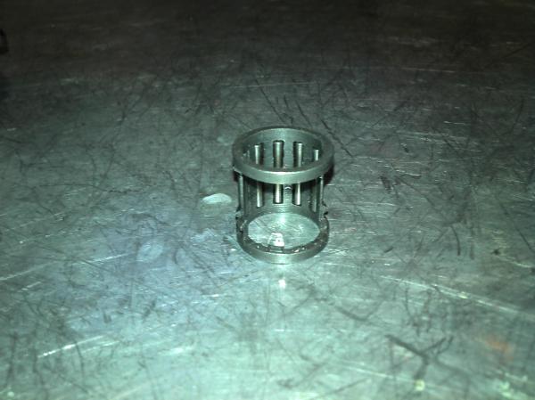

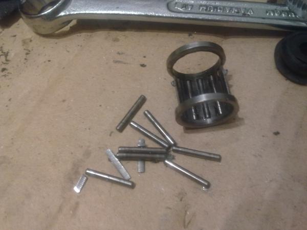

So nun die versprochenen Bilder:
Bild 1 und 2: Kolben ist im Arsch
Die Überreste des Lagers:
Bild 4, Kurbelwellen schaden, da hats eine Nadel vom Lager reingewürgt und am Bild 5 Sieht man ein wenig den Drehschieberschaden...
Zusammengefasst:
Kolben kaputt,
Zylinder hats Überlebt
Zylinderkopf muss neu ausgedreht werden
Drehschieber kaputt
Kurbelwelle kann viell. noch gerettet werden...

ich hab da ne gaaanz vage vermutung, kann es sein dass alle kaputten lager innengeführte käfige haben?
also diese kleinen nupsis zum abstandhalten bzw. anlaufen innen liegen und aussen glatt sind?
wenn jemand ein außengeführstes gehimmelt hat bitte kurz aufschreien.

Mir ist wie bei einigen Anderen auch das KOBO-Lager zerbrochen und hat eine Verwüstung meines "neuen" Quattrini (M1A 60MM) zur Folge gehabt :wacko:
Die KW ist eine 54er Mazzu Vollwange mit 97er Pleul in 20/20 neu gekauft!!
Das Ganze ist auf dem Kartkurs in SPA nach 8 Runden passiert.D.h nach ca.9-10 KM. ;-)
Als Vorzeichen kam ein helles Tickern .Aber so schnell konnte ich den Motor gar nicht ausmachen dann war der Motor auch schon fest. :-)
Resultat: Kolben hat massive Einschläge und der Ring ist fest :crybaby:
Zylinderkopf hat wie der Kolben auch Einschläge
Kurbelwelle hat einige Riefen (ist noch fahrbar)
Kurbelgehäuse hat 2 fette Riefen einmal komplett durch(Keinen Durchbruch)
Zylinder hat am Boostport zwei kleine Nicasilabplatzer :thumbsup:
Also für einen Motor der noch keine 15km gelaufen ist ist das schon ein schöner Flurschaden!!!
Aussen: http://vs4410.vserver4free.de/www/motorhead/downloads/pictures/picKLE-cache/VESPA/Schaeden/50s-2%202009%20herbst%20kobo_lager_800.jpg
Aussen: http://www.germanscooterforum.de/uploads/monthly_05_2011/post-37600-055595100%201304443929_thumb.jpg
Aussen: http://www.germanscooterforum.de/uploads/monthly_05_2011/post-33026-030687500%201305010317_thumb.jpg
Sieht mir eher aus, als wär´s anders herum.

Nochmal zum Verständnis:
Es sind Kolbenbolzenlager kaputt gegangen die -
Innengeführten Käfig haben
Ausengefürhten Käfig haben
in Kurbelwellen verbaut waren mit Schmierbohrungen im Pleuel
in Kurbelwellen verbaut waren ohne Schmierbohrungen im Pleuel
in verschiedensten Zylindern mit verschiedensten Kolbenbolzen ihren Dienst tun mussten.
Ich erkenne da kein Muster (sofern da eines vorhanden sein könnte)
Liegts vielleicht doch daran, wenn die zu streng laufen?
Nachgefragt nur deshalb, weil ich eben gerade einen POlini Evo zusammengebaut habe mit ETS-Mazzu ohne Schmierbohrungen und ausengeführten(ausen sichtbare "verrippung") Kobolager.
josef
Bearbeitet von joe:V
Innengeführte Wälzkörper haben
Ausengefürhte Wälzkörper haben
nee, der käfig wird innen(bolzen) oder außen(pleuelauge) gehalten oder geführt oder zentriert, jedenfalls irgendwie mittig gehalten. aber das scheint ja nicht zu korrelieren.
aber was anderes, ich glaube nicht, dass der lagerausfall die ursache ist sonder das symptom.
ich denke der ansatz sollte lauten: warum geht das lager kaputt?
und nicht einfach nen total teures lager da einbauen.
Sieh mal welche Lager von welchem Hersteller quer durch die Bank verwendet wurden und den geist aufgaben. Da ist wohl ein eindeutiges Muster erkennbar.
Weil die Qualität der Mazzulager einfach Mist ist im Moment.
Lg.Chris
Scheint mir auch so.
