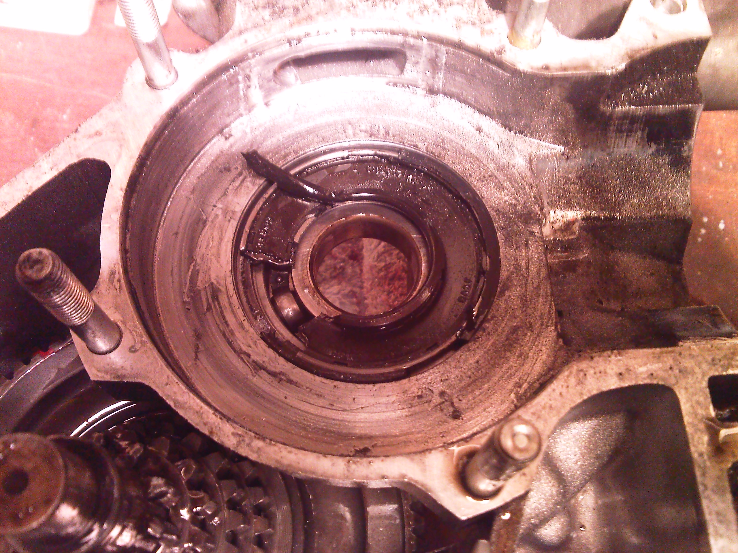

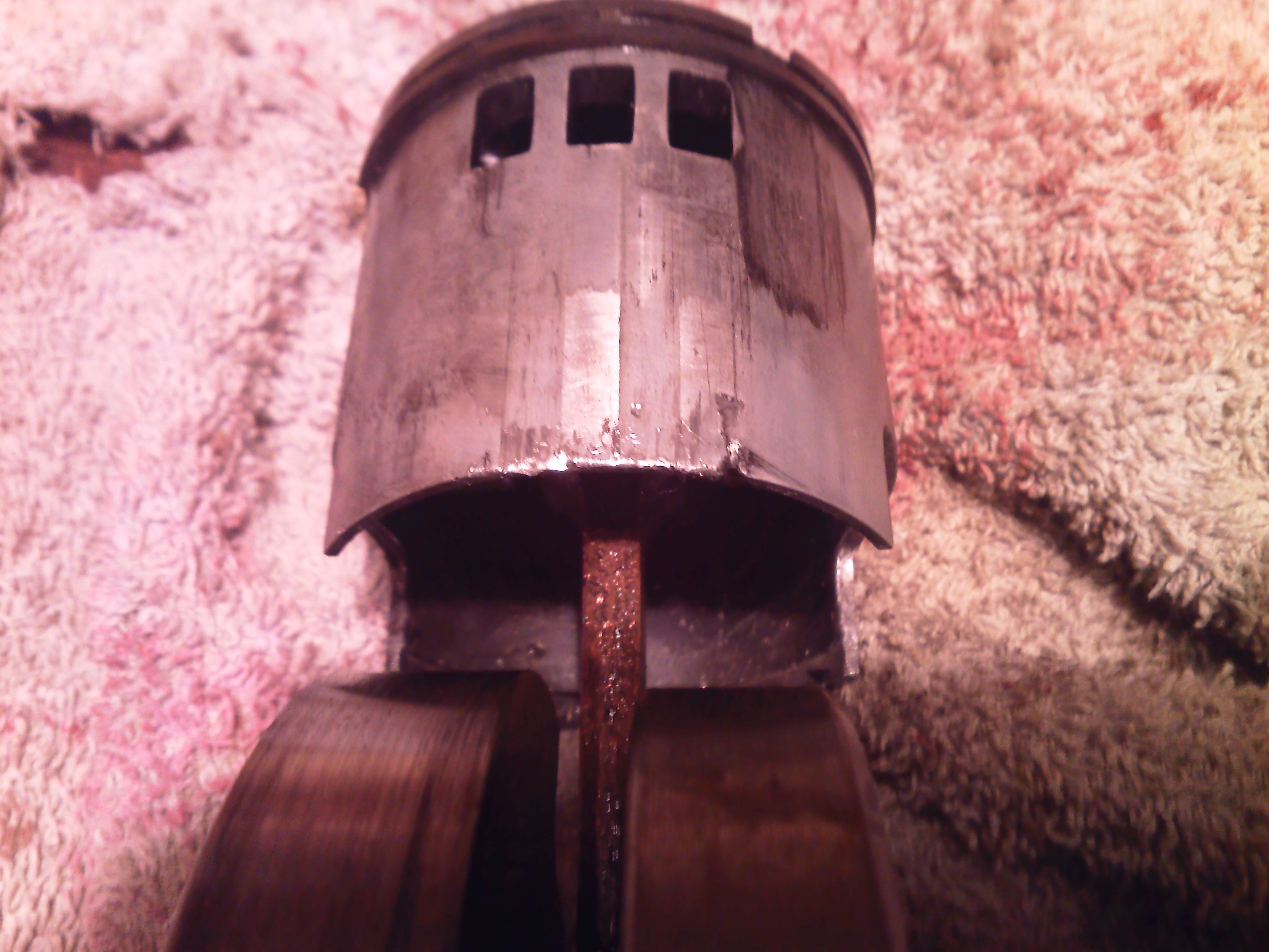

Hallo nun die Fotos.
Der DR ist eindeutig hin. Die Kurbelwelle hat den SiRi Kupplungsseitig gefressen... :thumbsdown: dadurch hat sich ein Stück Gummi und Metallfeder von der Lippe Drehschieberseitig verklemmt. Auf den Dichtflächen von der KuWe sind zwei Stellen wo es so aussieht als ob sich da Metall drauf festgesetzt hat (Foto) und das Gegenstück in der Motorhälfte am Einlass sieht auch nicht mehr so toll aus (Foto).
- Hab noch nen Lusso Motor, vielleicht sollte ich den wieder aufbauen? Oder ist der Alt Motor noch zu verwenden?
- Was ist mit der KuWe in Schrott oder noch Fahrbar?
- Was sit das für ein SiRi?

Gehäuse - ab zum Kobold oder auf Membran umfräsen.
Kurbelwelle - tät ich tauschen - oder zum Flexkiller und ne Membranwelle daraus machen lassen.
Kolben - klar der hat´s hinter sich
Zylinder - wie sieht der aus?

Der Zylinder sieht dem entsprechend aus. Kann man aber noch bearbeiten.
Also wird es wohl der Lusso Motor, den werd ich dann heute Abend spalten und mal rein schauen. Ist ne Wundertüte. Meine Kulu von der PXalt passt auch in die Lusso?
