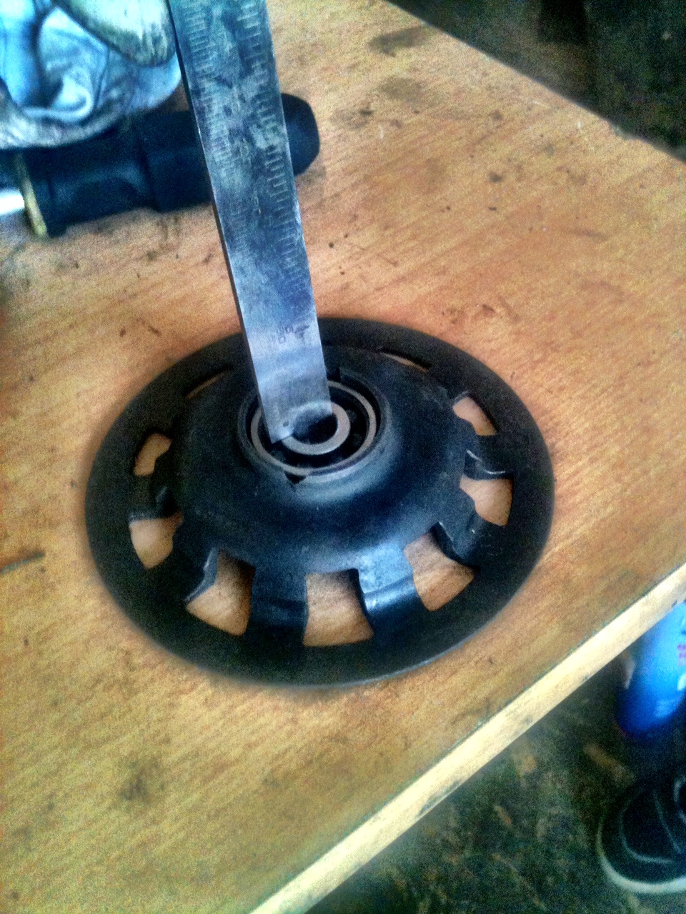

Von Höhe Oberkante der Andruckplatte bis zum Tisch habe ich 20mm gemessen.
In meinem Fall ist die Andruckplatte ein Lager.
Kann diesen Wert jemand überprüfen!? Mach mir etwas sorgen dass der Pilz nicht soweit hinunterlangt um die Kupplung zu trennen.
1. Völlig zu unrecht. Man schafft es je nach Hebel auch bei der H5, dass die Glocke im Primärkorb schleift. Und zwar ohne zu viel Zugspannung. War die Hebelkonfiguration von meiner XL2-Kulu.
2. Hat das überhaupt nichts miteinander zu tun. Du musst die Glocke nur so weit runterdrücken, dass die Kupplung trennt. Das ist bei Reibscheiben aus vernünftigem Material und in vernünftiger Stärke (wellen sich nicht so stark bei Erhitzung) und anständigen Belägen nicht besonders weit. Du musst dir da über zu wenig Ausrückweg keine Gedanken machen. Bei mir ist viel mehr das Thema, wenig Ausrückweg auf viel Hebelweg oben zu verteilen um die Kupplung besser dosierbar zu bekommen. Also das Gegenteil.
mir wurde gerade mitgeteilt, das unsere hartz4grundplatte eine modernere variante der hartz4 ist, eben für das andere lager.
gemessen wurde bei der üblichen hartz4 20.5mm bei dem abstand, wir hatten überschlagsweise 20mm - sollte also so verbaut werden können martin. besorg mal den pilz mit verzahnung und dann bauen wir das zeug ein!
