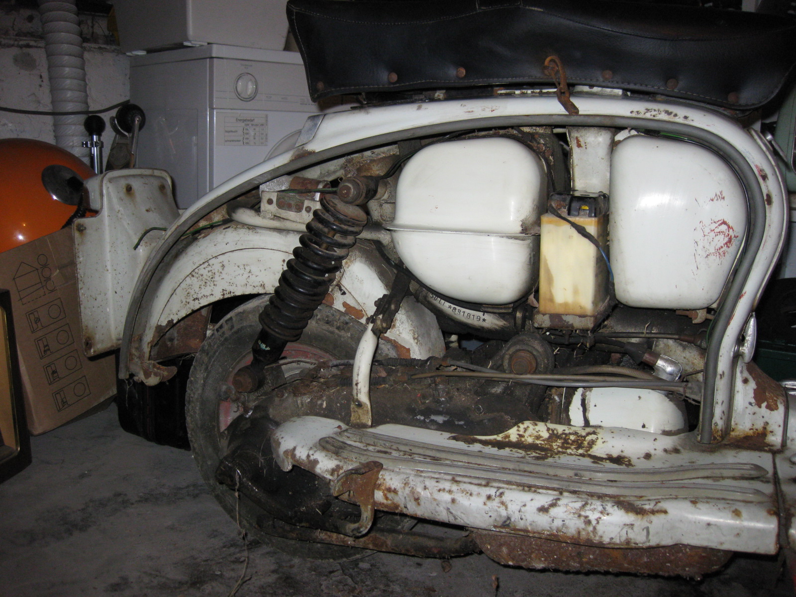

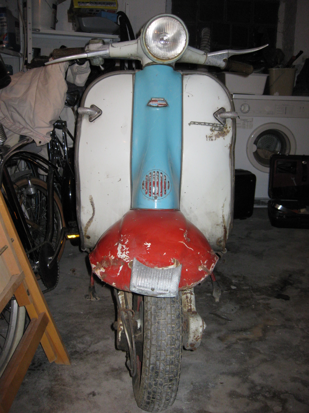

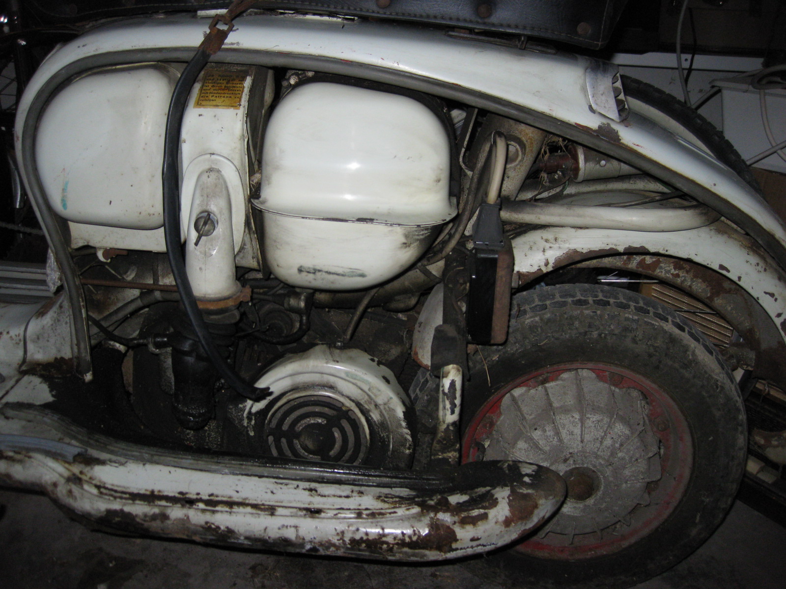

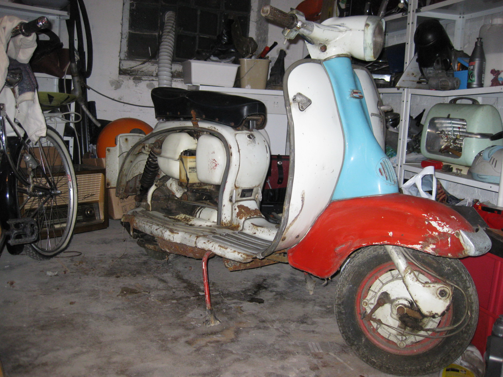

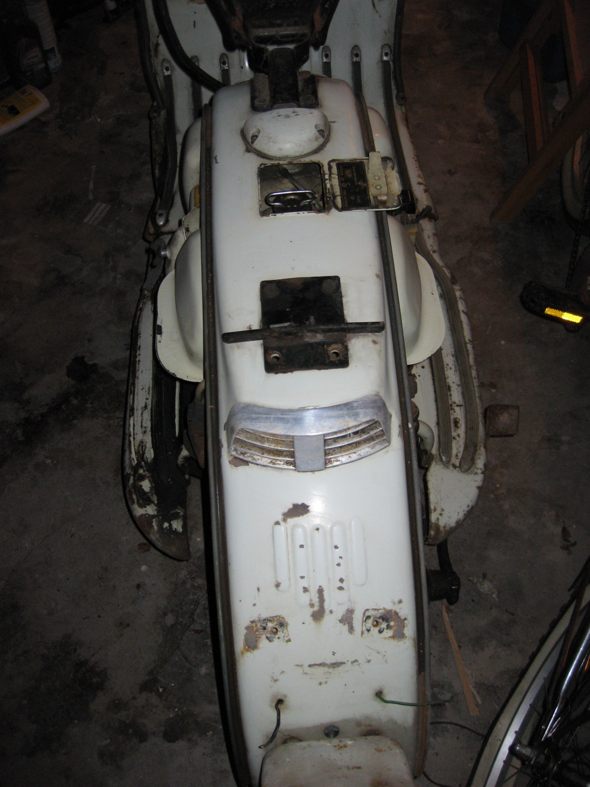

So,
jetzt habe ich auch ein paar Bilder. So wie es aussieht ist alles vorhanden. Hat zwar einige Beulen und Rost, denke ich aber ist zu machen. Der Motor ist mit einer dicken Schmierschicht bedeckt, denke mal das ist ein Vorteil. Den Kickstarter kann man durchtreten ohne Widerstand. Vielleicht ist das der Grund, warum der Vorbesitzer keinen Bock mehr gehabt hat. Der tacho zeigt 12tkm, was ich für möglich halte. Hoffe, man kann auf den Bilder was erkennen.
Gruß Ingo

Alles dabei was es braucht. :-D Eswas liebe wird schon von Nöten sein.
Nur Interessehalber sind die Tankbänder lackiert?
