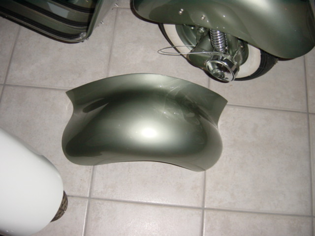

?ach ja - bevor ich's vergesse:
hervorragend! :love: wunderbar :love: und am meisten fasziniert mich nach wie vor der Koti? :haeh:

so, damit das Topic nicht ganz in die Versenkung verschwindet hier mal wieder 2 Bilder mit montiertem Kotflügel und angeschraubter Vespa
Gruß Patrick
?Bravo ? sehr schön!!! erkenne ich das richtig, das das Boot und die Vespa nicht gleich abschliessen und das Beiwagenrad auf gleicher Höhe mit dem Hinterrad der Vespa steht?. Bei mir wird's etwas anders, aber ich richte mich ja auch nicht wiklich nach einm original ? hoffentlich funzt das alles so wie ich mir das vorstelle :-D
