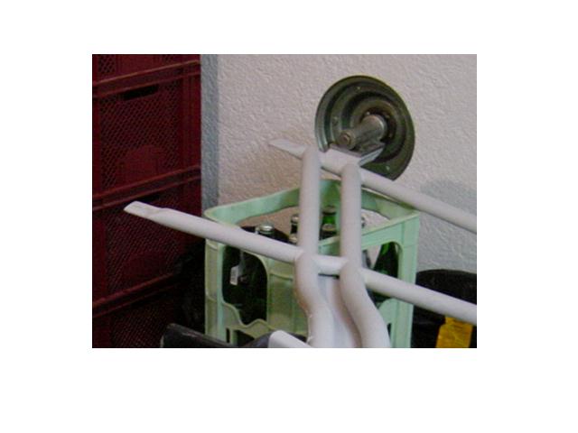

Hi !
Bei meinem Gespann schaut die Radaufhängung so aus !
Es wurde dabei die eine Grundplatte auf das Rohr geschweißt .
Die Radnabe wurde auf die andere Grundplatte geschweißt !
Mit 4 Stück M8er Schrauben wurden die beiden Platten verschraubt !
Wenn man da jetzt nun Langlöcher reinfeilt, kann man das Rad ganz easy zwecks Vorlauf einstellen !
Im Prinzip die Gleiche Variante wie die vom Hoffmannfahrer
