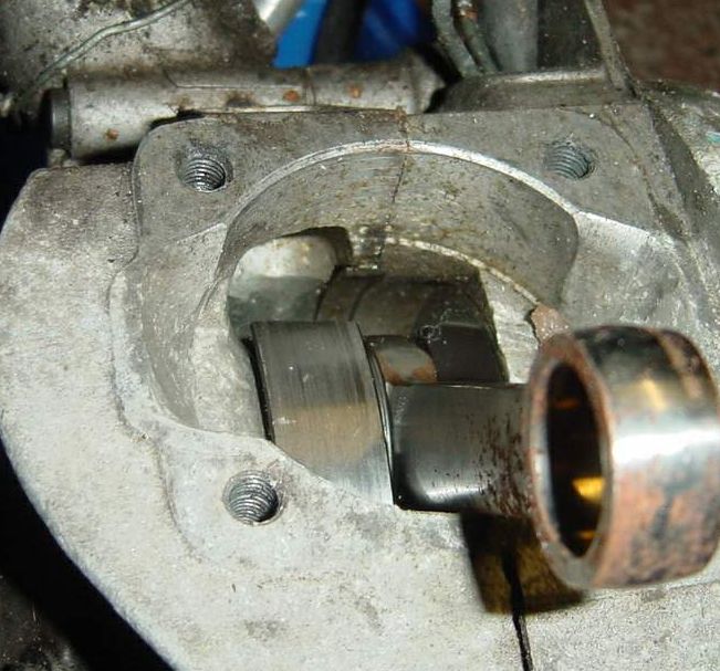

2. Motor gespalten und festgestellt, dass die DS- Fläche nicht mehr richtig dichtet. :crybaby:

Nachdem ich gestern beim Tim völlig frustriert vom Prüfstand gerollt bin, hat er mir geraten, über Gehäusemembraneinlass zu fahren. Hat den Vorteil, dass ich Welle, Zylinder, etc. weiter nutzen kann. Da der Motor eh schon gespalten ist, kann auch die DS- Fläche weggefräst werden.
Denke mal,diese Lösung ist die wirtschaftlichste...
Kann mir einer einen Link oder Tip geben, wie das Gehäuse bearbeitet werden muß?

Heute wurde die DS- Fläche vernichtet. Die nächste Kurve wird dann mit Membran sein.
mach ruhig richtig viel alu weg. hauptsache, es entsteht ein richtiger kanal und nicht nur ein spalt.
hier ein paar beispiele von mir (1993):
