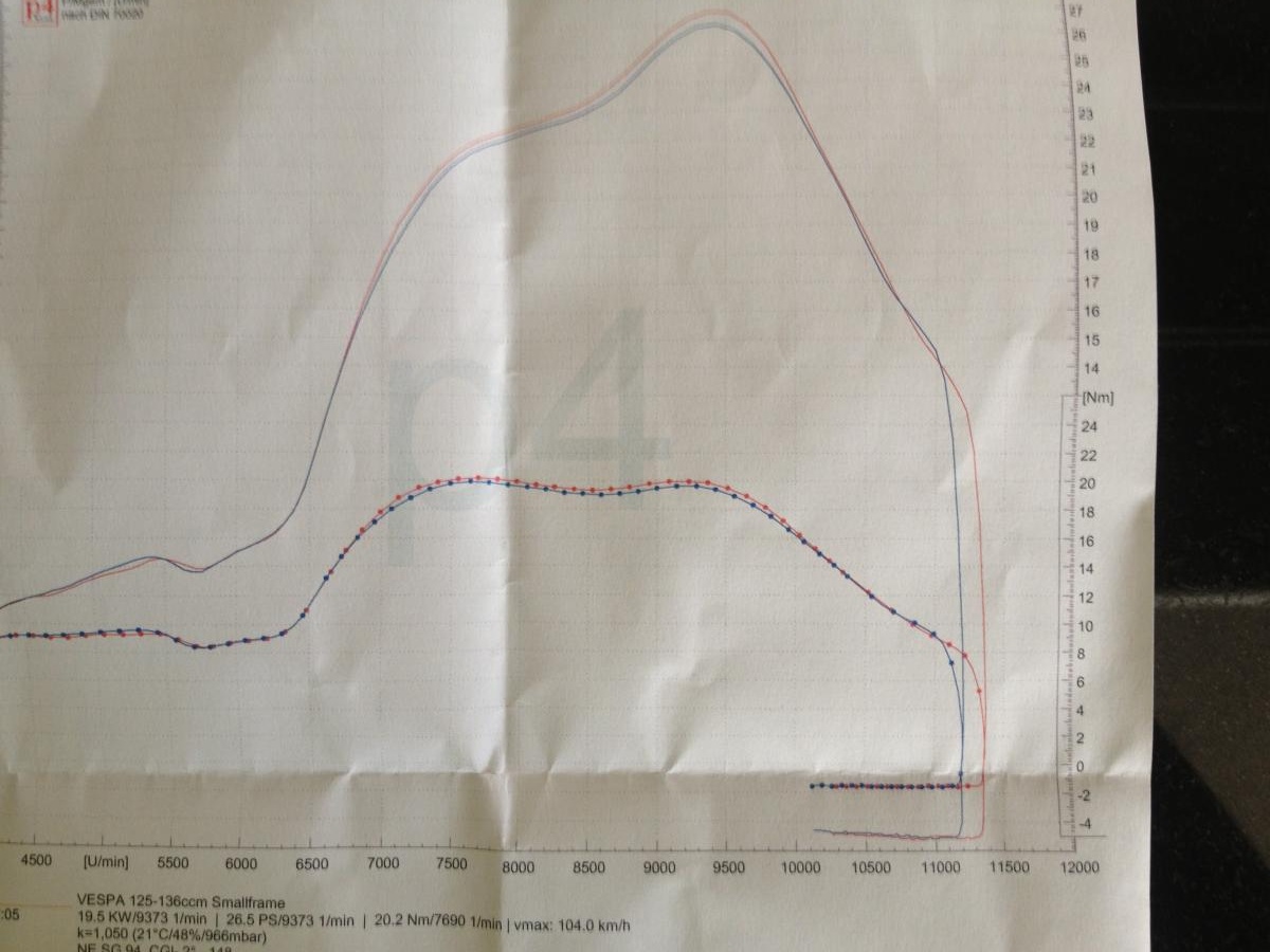

Heute mal mitm SP09 Evo 60*51 auf der Rolle.
190/128, QK1,3mm, Auslass jungfräulich
Meinungen?
Grün Bertha
Blau Feuerzauber
Rot Nordspeed
welche der Nordspeed Anlagen ist hier im Diagramm abgebildet? Laut HP gibt's ja was passendes (NSR Mustang SP09 2013) für den SP09, wobei da glaube ich, der einteilige Auslass gemeint ist
Bearbeitet von AK200
Das war die Parma-Anlage. Der Mustang kommt etwas früher, funktioniert aber auch bei mehrteiligem Auslass.
