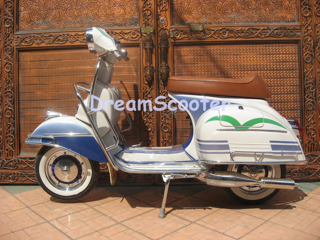

Hier mal ein Bild mit Chrom-Trommeln und Felgen. Irgendwo aus dem Netz geliehen.
Die "Seitenteile" der Trommeln sind lackiert / gepulvert. Finde ich die beste Lösung, wenn´s denn komplett Chrom sein soll.
Alternativ kann man auch einfach polieren. Dann sollte man aber wegen der Style-Polizei darauf achten, daß das nicht polierte Flächen an Chrom grenzen, weil das "mittelmässig" aussieht.
Es gibt doch in den Asia-Shops auch noch so Radkappen, die nur die senkrechte Fläche der Trommel abdecken. Das sieht dann in Kombination mit lackierten Trommeln auch ganz ok aus. Natürlich nur für die, die es mögen. Ausserdem fällt man dann schnell in den Verdacht, der Asia-Restauration!
Edith schaut mal genau hin, vielleicht ist das Bild auch mit diesen komischen Radkappen... ???
