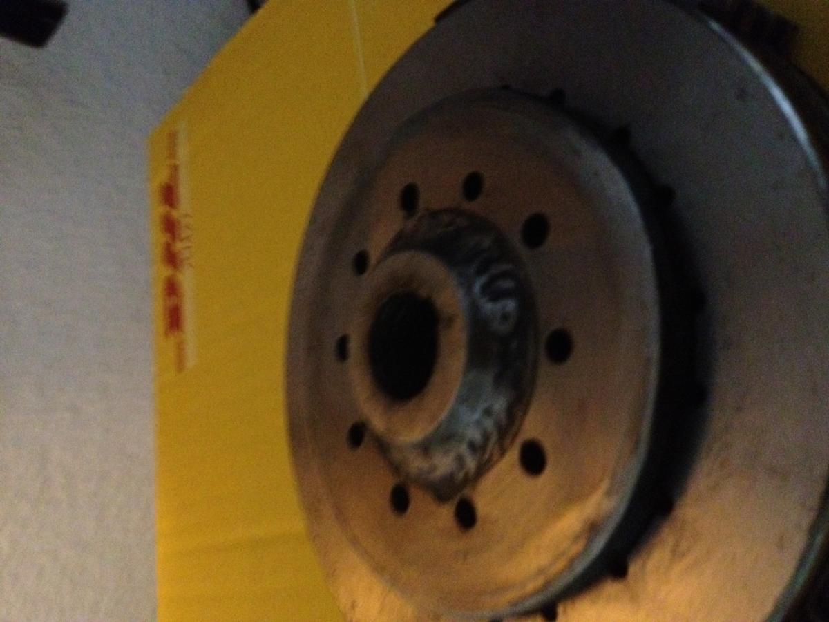

habe eine gebrauchte K&G Kupplung erworben.
Kann mir jemand sagen bis wann die verschweißten kleinen Körbe verbaut wurden?
Laut Deckscheibe ist die Kupplung von 2010 und soweit ich das Topic verfolgt habe sollte es hier doch schon nicht mehr verschweißte Körbe geben, oder?
Tut das der Funktion in irgendeiner Form abbruch? Dachte bis 2010 sind bereits einige Änderungen eingefloßen und wollte gern wissen wo ich von der "Modellreihe her stehe.
Laut Topic scheint die Kupplung ja grad am Anfang recht gut funktioniert zu habe (ein paar Seiten muss noch lesen....)
Besten Dank!post-36288-0-81506600-1412585658_thumb.j
Kann morgen mal noch weitere Bilder einstellen von der gesamten Kupplung.....
Woran wäre denn die "China Variante " zu erkennen?
So wie die Schweißnaht ausssieht hätte ich eher auf russisch getippt......
Meine China war nicht verschweißt. Dafür überall gratig...

Edit: das was du da hast, sieht irgendwie eher repariert aus.

Der Verkäufer hat mir 100% versichert dass das schon immer so war...wäre froh wenn mir das einer bestätigen oder das Gegenteil "beweisen" könnte..unter diesen Umständen könnte ich das Dingens sicher irgendwie zurückgeben...Allerdings weiß ich bisweilen nur, dass die Körbe mal verschweißt wurden und eben die Angabe dass an diesem hier nix gemacht wurde...und vor mir diese Schweißnaht...und weil ich nahezu täglich mit Schweißnähten zu tun habe weiß ich dass das deutlich beeser geht...
Wenns am Ende funzt sollte es ja auch ok sein nur ärgern tut's mich dennoch...wirkt halt irgendwie bescheiden.....
Warum?
Die ersten Erfahrungsberichte haben sich toll gelesen...hält und trennt bei kaum Belagverschleiß...
Das halten einer Schweißnaht will ich auch gar nicht in Frage stellen..sieht halt improvisiert aus..würde ich persönlich jetzt als Erfinder so nicht als Serienteil in Verkehr bringen...vielleicht bei so nem Testdingens mit Hinweis darauf..2010 gabs die Kupplung ja bereits n paar Tage da sollte es doch kein Testdingens mehr gewesen sein..oder der Verkäufer erzählt Mist...
Das lässtt halt generell eine nachträgliche Reparatur vermuten, der Konus und das Abziehgewinde sind damals wohl mehrfach inne Fritten gegangen. Hast den Korb mal auf ne Nebenwelle gesteckt und geguckt, ob er rund läuft?
die kg ist nicht so ganz ausgereift. und unterliegt qualitätsschwankungen.
ich fahre die GPone, die kann alles besser.
Im nachhinein hätte wohl auch besser zur GP One gegriffen..v.a. weil erst kürzlich eine gebrauchte zu verkaufen war...da lag zwar der ein oder andere Euro dazwischen wenns dafür aber am Ende zuverlässig funktioniert is der schnell vergessen..jetz muss ich halt mit dem Vorlieb nehmen was ich hab..
Kann ich heute mal probieren...generell würd ja nix gegen einen Originalkonus sprechen, oder?
Hab ja nix gegen Bastelei, nur wenn dem so ist wüsste ichs gern vorher...nun jut bisweilen gibt es keinen Schuldigen (kann ja tasächlich so geliefert worden sein) lediglich (gefühlt) einen Dummen...
Hab schon mal versucht anzurufen...nicht erreicht und ne e-Mail adresse gibt's auch nicht nur diese Anfrage-Funktion-das hab ich mir bisweilen gespart..nachdem ich Erfahren habe dass es auch feschweißte Körbe gab haan ich das mal so hingenommen..jetz bin ich doch wieder stutzig...
Das verschweißen war bei einer Serie normal.
War bei mir genauso.
Die KG funktionierte bei mir tadellos, es wurde nie was locker, die Kupplung rupfte aber leicht.
Na dann hoff ich mal bei einer der qualitativ hochwertigen Serien dabei zu sein...:) dann kann ich mich am Ende vielleicht sogar noch glücklich schätzen
Ohne Spacer ist aber erst ab der allerletzten Version, oder?
