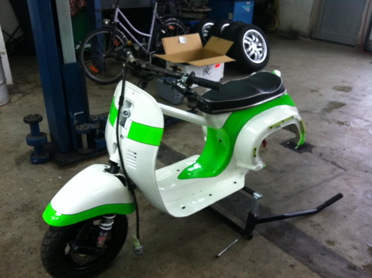

so....heute hochzeit gemacht :wacko:
allerding passt die scheiss polinibanane nicht wirklich. aber nicht weil das blech im weg ist, sondern weil die flucht vom krümmer nicht zur flucht
vom topf passt (beim hinhalten zeigt das eine nach "unten", der topf nach "oben")
kann das sein, das das eine birne für nen kleinen zylinder ist? ist ein anderer topf für die 125er motoren?
danke

? hast du den auspuff an der traverse festgeschraubt und krümmer und auspuff passen jetzt am flansch nicht zusammen? wenn ja schraub erst den auspuff an den krümmer und die halterung an der traverse machst passend.
zuerst krümmer befestigt...logischerweise...dann versucht den topf hinzustecken...geht aber gar ned. fotos hab i ned gmach, mach ich morgen mal.
ansonsten müssen wir den scheiss krümmer sägen und neu verschweissen....
aber aufpassen... nicht das der nach dem zersägen und neu verschweissen auf einmal eine resobirne hat :wacko:

naja...ist schwer zu erklären...wenn wie gesagt der krümmer fest ist, schaut er fluchtmässig in eine ganz andere richtung als der topf.
ist also nur der krümmer anderst? oder die ganze birne
ich dachte kurhub und langhub sowie pk und ET3 unterscheiden sich nur im krümmer.
und die birne ist immer die gleiche.

dann hast eh noch gebastel vor dir. das passt nie mit 3.5er reifen
Ich hatte das selbe problem ! Hab dann aus lauter Wut :wacko:alle 4 verschiedene Polinipuffis bestellt. Du musst den für Primavera hernehmen da ist der Krümmer anders und der 3.5 passt auch ohne probleme !

das war das problem....ein mal sägen, schweissen, passt....dank an andal...
lenker ist fertig. nur noch die abdeckungen bissi anpassen. züge rein, sprit und gaser....zündung blitzen. fertisch
post-3850-0-48973600-1334347746_thumb.jp
post-3850-0-49793300-1334347828_thumb.jp
das war das mit dem "eines schaut nach oben, eines nach unten" ....krümmer zersägt, neu hingeschweisst..fertsch
ging nicht...war natürlich 1. gedanke...das wären gute 6-8 cm versatz zur schwinge...einzige lösung ist der krümmer...
