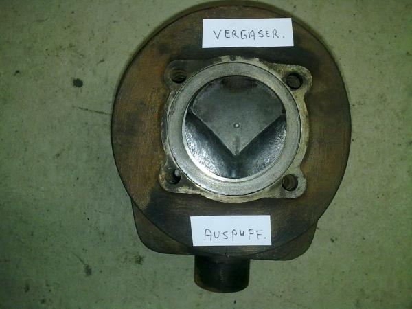

Hab' da leider nicht so den Vertrag mit, aber: Was ist denn in einer Lampe unten für ein Kolben drin? Ist das ein Nasenkolben?
Ziemlich sicher. Da gab´s auch mal nen Topic (oder wars ne private website?) von nem Umbau auf Nichtnasenkolben (fällt mir doch glatt nicht ein, wie das richtig heisst).
Ich bin mir aber nicht sicher, wie das mit dem Spülbild aussieht, also ob das überhaupt Schnürletauglich ist. Ich hätte ja jetzt von der Form der Nasen (ja, da ist der Kolben falsch herum) her gesagt, dass die Kanäle evtl direkt richtung Auslass spülen. Gibt da allerdings fast so viele Nasenformen wie im wahren Leben.
Normal ist das so. Keine Ahnung, wie die Italiener mit dem Schnürlepatent umgegangen sind, sobald die aber Richtung Einlasswand spülen ist es eine Umkehrspülung und damit eigentlich Patentrechtlich schwierig (obwohl ich natürlich nicht genau weiß, wann das Patent ausgelaufen ist, klar. Irgendwann war's ja Patentrechlich klar). Ist aber ja auch wurschd. Ich frage das nur, weil ich mich eventuell bei der Übertragung von Steuerzeitwerden bei einem nicht-umkehrgespühlten Zylinder etwas zurückhalten würde und vielleicht in kleineren Schritten vorgehen würde. Direkt mal 20° nach oben scheint mir schon recht wagemutig, zumal ja auch gerade bei Nasenkolben von einer nicht unbedingt ausgeprägten Dreheignung berichtet wird. Dafür können die aber ja unten rum ziemlich viel. Vielleicht würde ich eher diese ohnehin vorhandene Charakteristik unterstützen wollen.
Ich würde, glaube ich, den Block spindeln. Damit ist zwar Schluss mit Original, man kann aber einen Kolben mit langem Hemd fahren. Zumindest sollte der, wenn ich das richtig Verstanden habe, unten nicht mehr aufsetzen. Fände ich ja auf der anderen Seite dann wieder originaler als die Membran, und irgendwie auch stilechter. Meine Meinung halt, klar.

Stimmt, ausspindeln wäre am einfachsten, nur jetzt hab' ich schon Zylinder u Kolben gekürzt. Soweit ich das verstanden habe ist die Öffnungszeit des Einlasses mit 90° v Ot kein Problem, nur die nach Ot und das kann ich mit der Membran am besten in Griff bekommen.
Der Kolben ist ein Nasenkolben, es würde jedoch auch ein Primaverakolben mit 57mm DM passen, der Kolbenbolzen ist dersellbe. Dieser Kolben ist unten nicht allzulang und steht oben aus dem Zylinder raus, sodaß man den Zylinder um ca 6mm höher setzen müsste. dann wäre man geschätzt auf ca 158° Einlasszeit, was wieder ohne Membran gehen könnte. Problem ist, daß der Brennraum ohne Nasenkolben recht groß wird.Spülung ungeachtet....
