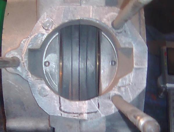

Da liegen Ansauger und Auslass genauso, wie beim Polini. Nur, dass man den nicht Aufschweissen und neubeschichten müsste und mit Originalauspuff und ZB SI20/20 oder SI24/24 (ohne Wanne wegen Platz) so ca. 8PS am Rad rauskommen könnten. Dafür ist der kleine Einlass sicher groß genug (erweiterbar).
Für das 3 Stehbolzenproblem gibt´s mögliche Lösungen, von der Adapterplatte bis zu einer eingeschraubten Buchse durch alle Kühlrippen. Hab ohne wirklich genau zu messen (unvollständig bemaßte Portmaps, Hemdlänge vom Polini Gehäuse Kolben) mal gerechnet. Man kommt da leider auch auf eine zu lange Einlasszeit (so 160°) mit 54mm Hub und Steuerzeiten 174°/120°, mit denen ich eigentlich auch lieber weiter runter gehen würde. Man könnte jetzt natürlich nen Kolben mit längerem Hemd suchen oder das Projekt wegen Lacknases Gründen für Tot erklären.

Am meisten Sorgen macht mir die Kurbelwelle. Bei dem Komischen Maß des Pleuelbolzen (21,1mm) wird das auch nicht so einfach sein, da nen anderes Pleuel zu finden.
Bearbeitet von Brosi
Ich wär' da jetzt grob optimistisch, dass du da ein 20er Lager aufgeschoben kriegst was dann im Mittelteil auf einem auf 20mm geschliffenen Bolzen läuft.

Gibt's da jetzt irgendeinen Zylinder, der auf die Stehbolzen passt und wirklich umkehrspült? Dann wäre der Rest ja recht einfach, zumindest mal für 8-10 PS oder so.
Kann man da einen MZ Zylinder drauf stecken? Finde ich ja als preiswerte Fundstelle qualitativ ordentlicher und leistungsmäßig passabler Spenderzylinder nicht so abwegig. Das ETS 150 Zeug ist ja von Haus aus jetzt oben auch in einer Buchse gelagert.
Die, die sich auch ein bissel mehr Arbeit machen wollen, können auch eine PX-Welle umbauen. Das hab ich z.B. getan mit 60mm Hub. Da wird's Material am Zapfen zwar relativ wenig, aber verschweisst sollte das funktionieren.
ETS150 Zylinder hab ich auch angepasst. Kupplungsseitig passen die Stehbolzen schonmal. Limaseitig hab ich Material für die anderen zwei aufschweissen lassen, ebenso wie Material für die Überströmer, die sind nämlich beim MZ zylinder größer wie der Block an sich.

So'n Zylinder hab' ich hier. Dicke Platte mit zwei durchgehenden Stehbolzen, auf der anderen Seite eine Senkkopfschraube zum Platte vertäuen, dann zwei Stehbolzen durch den Zylinder, langes Pleul, fertig ist der Lack.
Kann man machen, ich hab's durch schweissen gelöst. Wird man wenn man anständige Überströmer machen möchte wohl trotzdem machen müssen.
Mit nem langen Pleuel kriegt man die auch in die Adapterplatte ohne schweissen.
