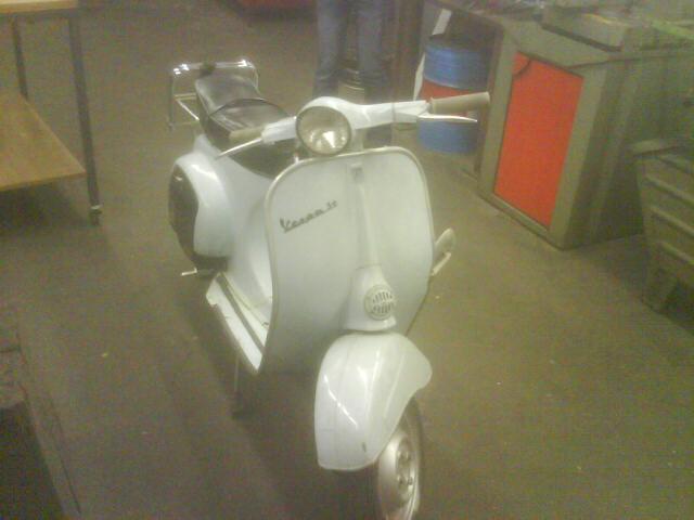

Da is Sie! Meine erste V50! (siehe Pic)
Bislang gibts nur PK`s im Fuhrpark.
Also V50 von 96 is heute in meinen Besitz gegangen! Erste Hand! Checkheft bis 2002. Seit 2004 stand sie in warmer Werkstatt.
Sie springt nicht an. :(
Funken hat sie. Schiebt man sie an und legt den ersten Gang ein hört sich auch alles so an als würde sie laufen wollen. Naja aber sie will nicht wirklich. Ich HOFFE daß es nur am verdreckten Gaser bzw Benzinleitung liegt. Im Tank (rostfrei!) ist Sprit drin der nen paar Jahre aufm Buckel hat.
Aktuell steht sie beim Kumpel inner Garage.
Wie sollte ich vorgehen um sie wieder fit zu machen? Erstmal Gaser raus und Benuzinzufuhr checken?
Achja: wie check ich welche Zündung verbaut ist????

Ich würde ersma kontrollieren ob Sprit aus´m Benzinhahn kommt.
Vergaser zerlegen und reinigen, Bei der Gelegenheit gleich mal
sämtl. Düsengrößen notieren !!!
Schauen ob´s funkt....
...jetzt geh ich schlafen,ciao...
Gruß Bertram
Schönes Ding, Glückwunsch!
Neue Kerze, Stecker und Kabel würd ich auch noch spendieren..

Glückwunsch...schöne Vespa.
BJ müsste eher 67 sein (4-Eck Logo)
Wie schon geschrieben...Spritzufuhr und Vergaser kontrollieren...
Hab letzte Woche das gleiche Modell an Land gezogen. :-D

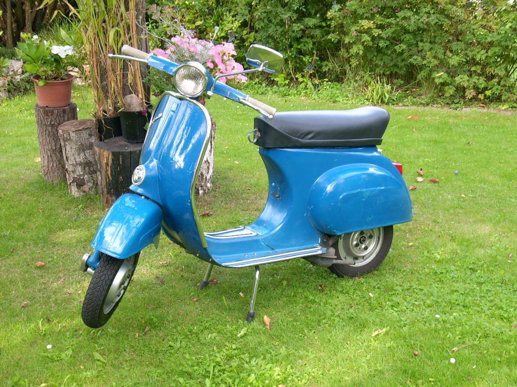

ja sauber meine zwillingsschwester !!! bei mir ist die schnarrenattrappe aus kupfer und original überlackiert..dahinter befinden sich original abgeknipste kabelenden...komisch, ne ?
Sehr schönes Teil! :-D Schade dass der richtige Seitendeckel nicht mehr dabei ist.
Aber wenn der Roller noch im original Lack ist, würd ich die auf keinen Fall lackieren.
Tausch den alten Sprit doch mal gegen frischen aus. Das wirkt manchmal Wunder!

Haben eh schon einige gemeint...bloß nich lackieren...
...und ich tät da nicht zuviel rumnudeln,
wie Du eh schon geschrieben hast,
Vergaser, Benzinzufuhr, Zündkerze checken/reinigen...
...eventuell alten Sprit raus, dann wird das schon was!!!
Moin! Die Schnarrenattrappe bei meiner (auch dieses schöne h´blau) war auch lackiert!
Meinungen im GSF waren, dass die teilweise so original sind bzw. waren!
Mein Tipp bei so einer Fuffi: Absolut original lassen! Eine der schönsten Fuffis überhaupt!
