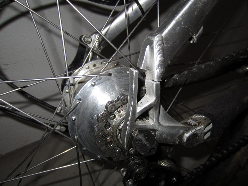

Hallo Leute,
suche dringend Ersatz für meine obere Hinterbauschwinge an meinem Checker Pig CPX S8000 21" brushed Baujahr 2003.
Meine ist oberhalb der hinteren Radnabenaufnahme gebrochen. :wacko:

oje, dann scheinen canyons wohl net die einzigen sein die wo an der stelle brechen.
Was meinst, könnte der Schnellverschluß der Rohloff dran Schuld sein ?
Nachdem der ja nicht so steif ist wie eine geschraubte Steckachse hab ich neben den vertikalen Kräften ja auch ein Kippmoment welches die Aufnahme nach aussen bzw. gegenüberliegend nach innen biegt sollte es den Hinterbau mangels Stabilitiät mal seitlich verwinden.
Über die Jahre ist dann dieser Ermüdungsbruch drauß geworden.
Ist nur so eine Idee.
sollte normal kein problem sein zu schweißen...
Rollerkarre hat aber keine Zeit bei dem hab ich´s schon angefragt
mein canyon ist schon 2 mal hier gerissen
auch ohne rohloff
in meinen fall liegst wohl eher an einer dicken strebe die wo da fett an einem dünnwandigen Rohr festgeschweißt wurde.
das in Kombination mit den Verwindungen die da auftreten, das muss brechen, bei mir halt jetzt.

Ich hab gestern mal schnell das gebrochene Teil ausgebaut und muss leider multiples Organversagen feststellen. :wacko:
Die roten Pfeile zeigen die Bruchstellen bzw. die Haarrisse.
Es ist nich nur der linke Ausleger ab, oberhalb gibt es einen weiteren Riss von der Entlüftungsbohrung aus.
Auf der anderen Seite sind ebenfalls zwei beginnende Risse.
Hier die andere Seite nochmal, mit selbem beginnendem Schadensbild
Hier nochmal die kaputte Seite mit dem zweiten Riss.
Auf diesem Bild kann man sehen, dass erst die dicke Strebe gebrochen ist und sich die dünne Strebe erst nach hinten verbogen hat bevor sie gebrochen ist.
Das müsste also gerichtet werden vorm Schweißen.
Fazit: mit mal eben hinhalten und festschweißen ist nicht. Wenn da überhaupt noch was zu machen ist, dann müsste man meiner Meinung nach eine Stange mit Passung in die beiden Messingbuchsen der Gleitlageraufnahem drehen. Dann beide Teile auf die Stange schieben, am besten noch mit Spacerbuchse zwischen die Lagersitze, dann das gebrochene Teil am Rest sauber ausrichten und dann schweißen.
Auf jeden Fall nichts, was man mal eben macht. :wacko::wacko:
