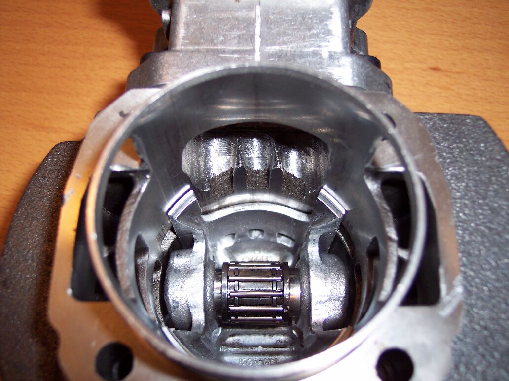

Wollt mal wissen ob sich eine Vergrößerung des Einlasses in meinem Fall irgendwie bemerkbar macht.
Momentan sieht er so aus:
Wollte halt noch mehr wegfräsen, damit nur noch die "Zähne" stehen bleiben. Sonst allerdings nichts verändern.
Macht das dann irgendeinen Unterschied zu vorher?
Für Strömungsoptimierung, die ich nicht auf dem Papier (Diagramm) sehen kann, mach ichs nicht. :-D
Wie meinst du das?
-Die "Rutschen" der Boostports wegfräsen so das du vom Einlass übern Kolben gucken kannst? --> das is schwachsinn, damit versaust du die Spülung und maximierst den Spritverbrauch weil der Boosport dann ja direkt in den Auslass spült...
Ansonsten sieht der einlass doch für große Vergaser ausreichend aus... :-D
Ich dachte an die rot-schraffierten Flächen.
Also nicht so gut, oder was?
Hab das aber schon so bei größeren Membrankästen gesehen. Gut, da wurde dann auch abgeplant aber das dürfte ja nix am Gasstrom bzw. dessen Führung ändern.
Momentan ist ein 28er Vergaser drauf.
De von dir schraffierten Flächen führen ja in die Boostports. Ich habe das so gemacht das ich die Übergänge in die BP schön verrundet habe und im unteren Teil die Rutsche tiefer gefräst. So das Mehr Gemisch durchströmen kann und der übergang in die BP softer ist. Habe aber im oberen Teil nix am Winkel geändert um die Spülrichtung beizubehalten.

Hmm, ich versteh zwar nicht was du meinst :-D , will aber sagen, dass der Zylinder so wie auf dem Bild mit dem restlichen Zeugs momentan 16,5 PS hat.
Hast du dann Verbesserungsvorschläge?
Wie sieht denn dein Auslass aus. Da ist mitunter wesentlich mehr zu holen als am Einlass.
Und mit unteren Teil meinte ich halt den Übergang in die BP. Musst dir mal die Rutschen angucken. Die haben im unteren Teil mehr Querschnitt als oben. Hab das ganze dann dort noch vertieft und verrundet.
Mein Malossi hat 19,5 PS gedrückt u nd ich habe dann noch einb paar Kleinigkeiten verbessert. Ich denke ich habe die 20 jetzt geknackt.

Hab hier mal was eingezeichnet:
Meinst bei "vertiefen" die gelben Bereiche? Also so keilförmig wie die Ports schon sind, nur tiefer.
Und "verrunden" die roten Kanten?

So hat mein Einlass damals ausgesehen ..... waren 18,9 PS mit Hugo, original Membran und 30´er KOSO, Steuerzeiten waren 124/188

nee, das war mein alter Zylinder mittlerweile bin ich : Da und der Einlass sieht jetzt so aus :

So wies auf deinen Bildern zu sehen ist, hast du die "Rutschen" am Einlass ja ganz weggefräst, was irgendwie ein Widerspruch zu dem hier ist:
Was soll ich davon jetzt halten?

Du sollst die auch nicht so weit hochziehen das Du im UT durch den Einlass in den Auslass gucken kannst :-D ..... Ich würd deinen Einlass so lassen und mich dem verfeinern vom Auslass widmen, obwohl ich nicht genau weiss mit welchen Zeiten der Zirri am besten funktioniert.Ich hatte auch mal nen Fabrizi d&f montiert, war nicht schlecht aber absolut kein Vergleich im Gegensatz zu Franz & Co.......
Vielleicht haste dein Setup schon ausgereizt?? Was ist genau dein prob.? zieht er den 4. nicht??

Auslaß 70% ist wirklich unkritisch wenn sauber verrundet. Was bei mir auch was gebracht hat war die CVF-Löcher zu vergrößern und die unnötig großen "Knubbel" außerhalb der Kolbenbolzenclips wegzumachen, die stehen nämlich im Gasstrom. Das geht prima mit nem Zylindersenker. Natürlich nicht so weit daß Du die Clipnuten freilegst..
