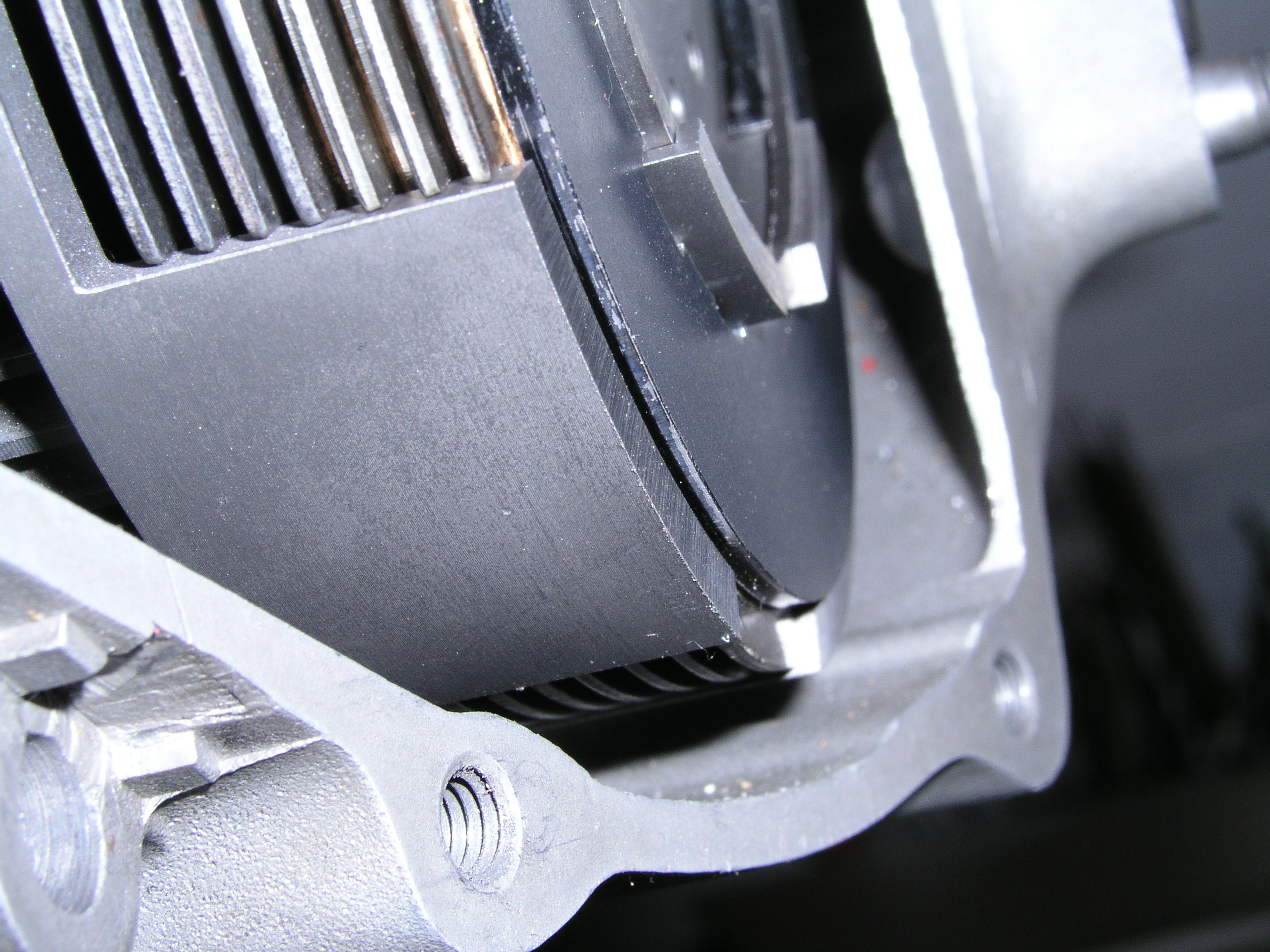

die Kupplung is komplett mit Belägen.
Hab sie direkt vom Lauro

Selbstgefräste Teile.
Getestet wird das ganze heuer nicht mehr.

Meine letzte Kupplungs-Evo sieht so aus. Bin ja schon gespannt, ob ich da jetzt demnächst Gebühren für abdrücken muss.
hast du da 6 abdrückgewinde drin? oder nimmst du die gewinde mit stehbolzen auch zum komprimieren? oder machst du das mit einem "galgen"?

Montage der Beläge mit "Galgen"
Abziehen des Korbes mit nem Abzieher mit Zentralschraube und 3 Einzelverschraubungen anstelle des Zentralgewindes.
Das Zentralgewinde war mir bei einer einteiligen Lösung viel zu teuer in der Fertigung. Der Abzieher war ein Abfallstück.
bei unserer ist das gewinde auch nur für den kompressor drauf, die wird dann halt, zumindest bei mir, mit schrauben abgedrückt. für mich sieht deine kupplung voll tauglich aus. kann's sein dass das am ende einfach an der eventuell etwas zu optimistisch hoch gewählten anzahl von scheiben gescheitert ist? ich bin recht sicher dass für die allermeisten belange 5 scheiben ausreichend sind, mein falc motor scheint mit 4 auch schon gut klar zu kommen. reanimier den kram und mach weniger scheiben rein, dann trennt das auch.

weshalb gehts nicht ohne galgen?
wie willst du das paket am stück reinkriegen? da wirst du einzeln sortieren müssen. und mit dem finger zusammen drücken iss irgendwie für normalmenschen voll anstrengend.

Zuletzt hat die kleine schon perfekt getrennt, aber halt mit den Nasa-Belägen, und dann bin ich halt wieder bei der XL2 hängen geblieben.
