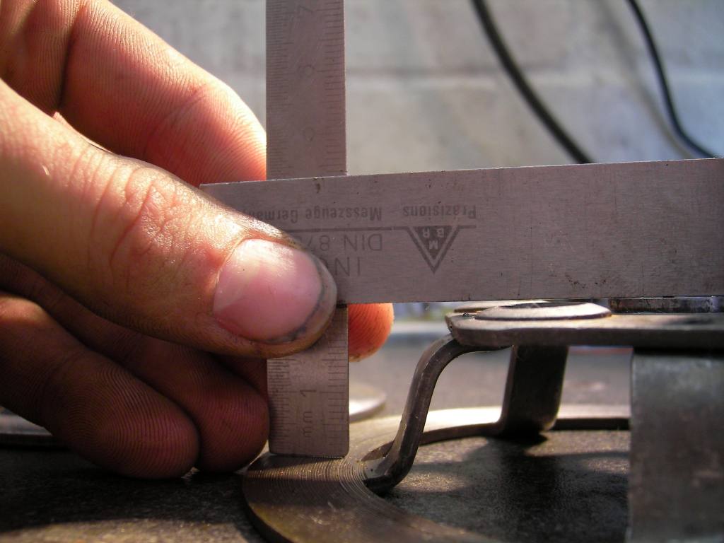

ähm andere Frage,
so teile wie
VA Hauptständer
Spritzplatte
Ständerklammern? wie genau passen die
alles von scootrs
Die Anschläge am Ständer waren bei mir falsch geschweisst, einmal hinter dem aufgebockten Roller furzen und der Hobel fliegt. - Der Ständer ist senkrecht gestanden :-D
Materialstärke der Spritzplatte ist geringer als Innocenti, passt aber.
Ständerklammern gab´s nix zu meckern.
Nimm mal den Daumen aus dem oberen Bild! :-D
