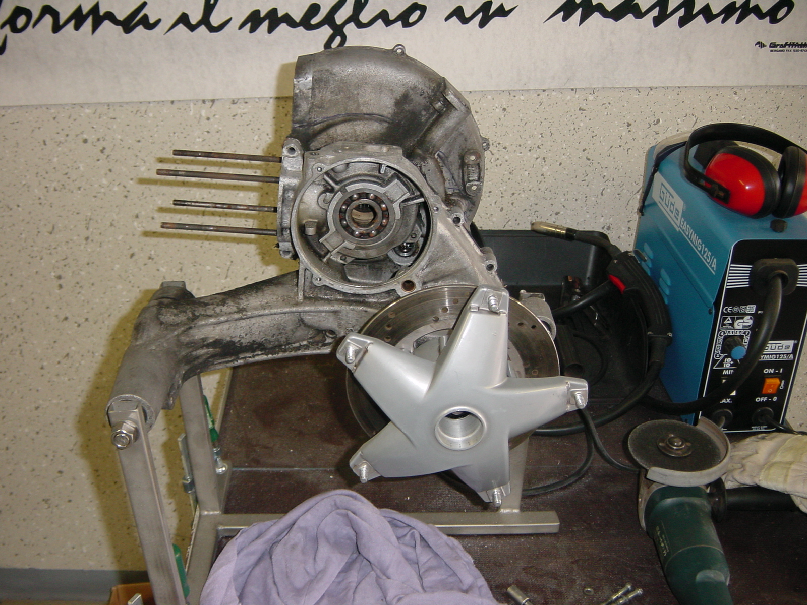

Dachte ich auch. Sogar so mächtig, dass das Stück, was man für Breitreifenumbau üblicherweise in Fahrtrichtung rechts von der Traverse wegnimmt, bei weitem nicht ausreichen wird.
Aber vielleicht täuscht da auch die Perspektive.
Ihr habt ja so Recht. :-D:-D Im Moment habe ich noch 25mm Spurversatz. 10mm kann ich noch rausholen. Die restlichen 15mm werd ich den Motor versetzen.

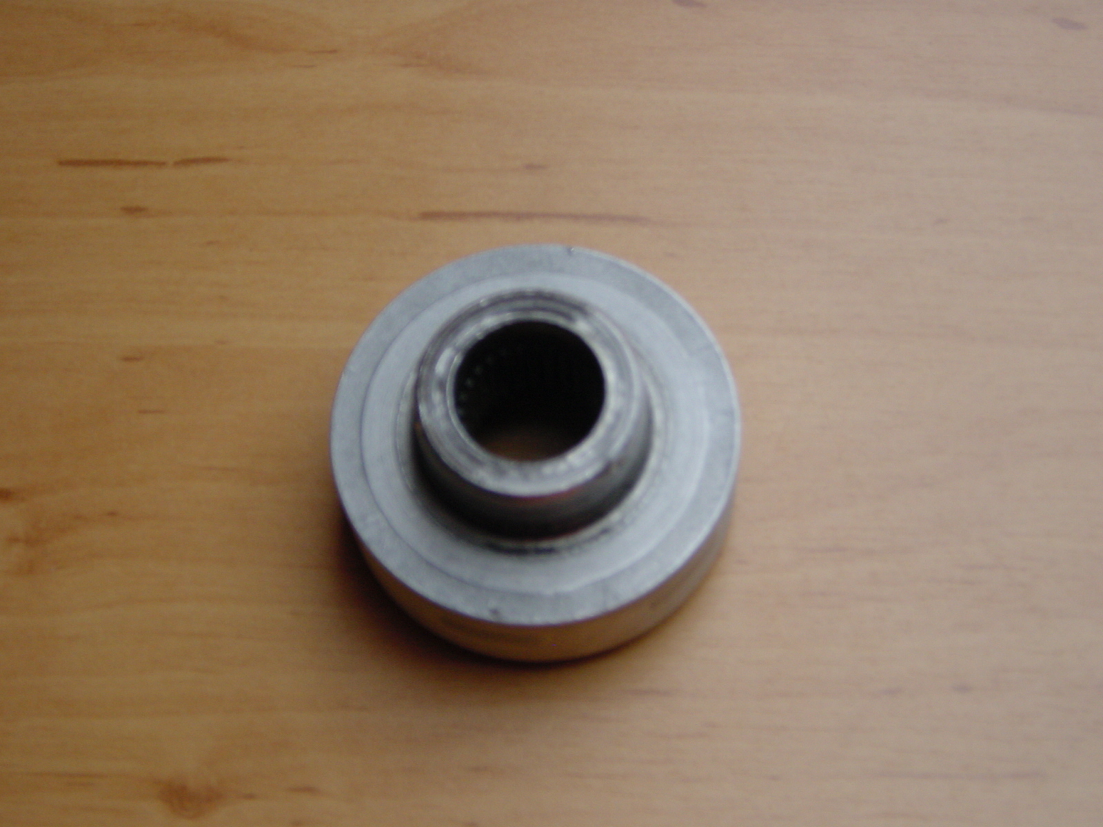

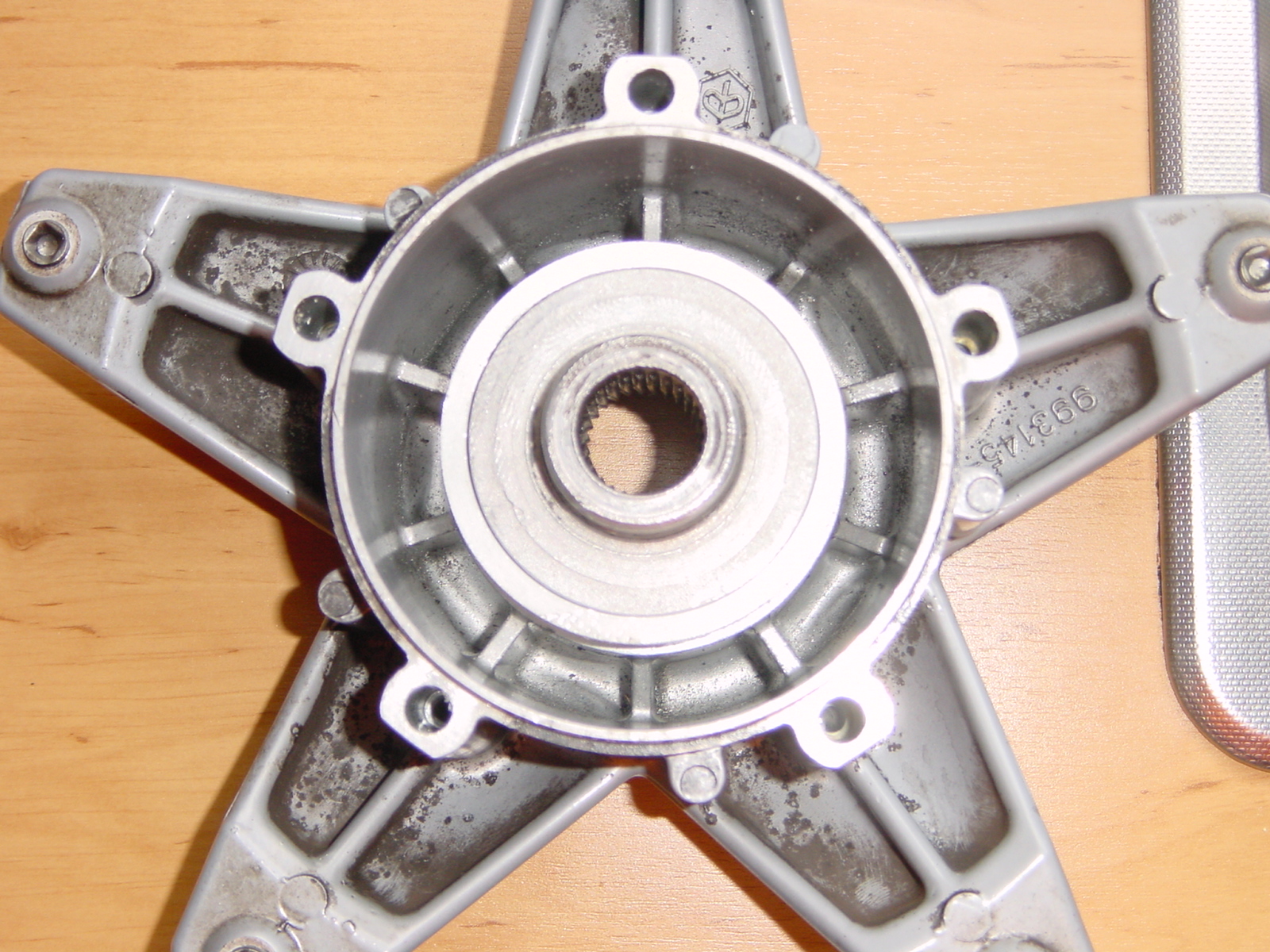

Es ist eine SKR Trommel von Vorne, die habe ich ausgedreht. Von einer PX Trommel hinten habe ich das Mittelstück rausgedreht. Dann habe ich einen Alu Distanzring gedreht und die PX Verzahnung mit dem Distanzring in die SKR Trommel eingepresst. Jetzt muss das ganze nur noch miteinander verschweisst werden. :-D
