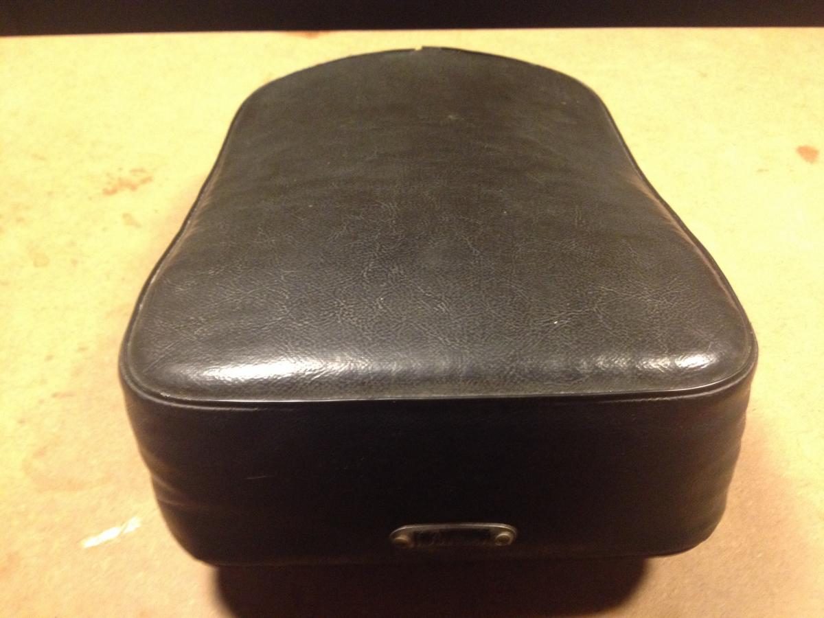

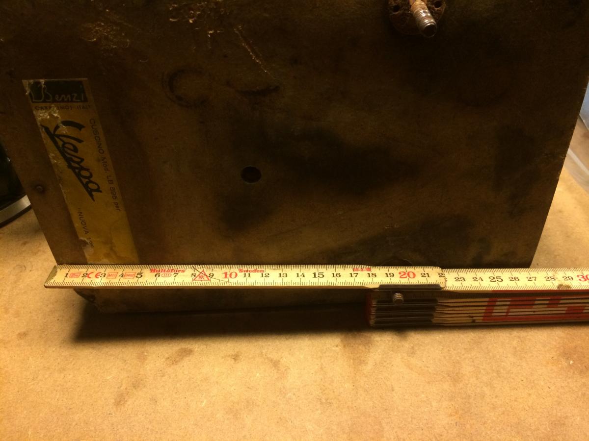

Kennt sich hier jemand mit den Gepäckbrücken und Soziuskissen aus? In diesem Thread http://www.germanscooterforum.de/topic/153296-was-brauche-ich-alles-für-einen-schwingsattel-auf-einer-smallframe/ habe ich ja schonmal ein paar Informationen bekommen. Demnach soll es als zeitgenössisches Zubehör auch ein passendes Soziuskissen für SF gegeben haben.
Nun habe ich folgendes Kissen gefunden. Nach meiner Einschätzung passt das Teil nicht für die SF Gepäckbrücke - die Form (rechteckig und nicht zulaufend) und die Befestigungslöcher (bzw. fehlenden Befestigungsmöglichkeiten an der SF Brücke) spreche für mich dagegen. Allerdings steht auf der Unterseite wie deutlich zu sehen "Vespa Nuova 125".  Das Kissen war auf einer VBB montiert - soll dort aber deutlich schmaler als das VBB Kissen.
Hat jemand ne Idee ob das für SF verwendbar ist oder ist das ganz klar LF/WF?

Am letzten Bild ist der Abdruck der Gepäck Brücke ersichtlich.
Meiner Meinung nach nicht passend für die Brücke der Nuova.
Die Nuova hat eine andere Brücke und das Brötchen ist original nicht keilförmig sondern gerade!

Ja, der Abdruck ist ja von der VBB - dort war es drauf.
Also Du meinst das für SF das Brötchen trotz "nicht rechteckiger" Brücke das Soziuskissen rechteckig ist?
Ich denke das orig. Brötchen wird in den Schlitzen in der Brücke befestigt, wie auch die Gepäckträger.
Für die Schrauben gibts ja keine Löcher in der Brücke.
Die "Keilform" des Brötchens gabs orig. bei der 90er aus USA.
Was für nen Gepäckträger meinst Du?
Also ist bzw. passt eurer Meinung nach das Brötchen einfach nicht für die SF!?
